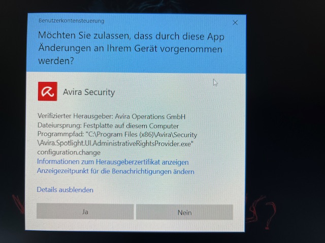

neuerdings kommt beim Windows 10 Start immer der folgende Dialog:
Ich habe weder in Avira noch in meinen Admin-Rechten in Windows irgendwas geändert.
Wie kann ich einstellen, dass dieses Pop-Up nicht bei jedem Windows-Start auftaucht?
Danke!
Wie ist deine Benutzerkontensteuerung (UAC) eingestellt?
Maximale Stufe?
Avira würde ich deninstallieren.
Maximale Stufe?
Standard.
Habe ich aber nie angefasst, dieser Pop-Up kommt seit ein paar Tagen erst.
In der Meldung sind drei blau geschriebene Zeilen.
Hast du da mal auf die zweite Zeile geklickt?
Reaktionen: dms
Hast du bis jetzt immer auf "nein" gedrückt?
Dann kommt das Fenster immer wieder.
Avira wird ein Update bekommen haben oder möchte Einstellungen des Systems ändern, die ohne Bestätigung nicht durchgeführt werden können.
Es ist sicherlich nicht schädlich auf "Ja" zu gehen.
Ob du Avira weiterhin installiert haben möchtest, ist deine Entscheidung.
Reaktionen: Terrier und kartoffelpü
Ja, da kannst du dann die Sicherheitsstufe ändern wann diese Meldung kommen Soll. Ich will diese aber, nur weil Avira mich beim Systemstart nervt, nicht komplett deaktivieren.
Ich drücke immer auf "Ja", und dennoch kommt die Meldung bei jedem Start. Wieso?
Mal in den Autostart schauen ob dort was ohne dein Zutun aktiviert worden ist.
Nur der "Avira.SystemSpeedup.Core.Common.Starter.exe".
Ich denke aber der ist immer schon da gewesen damit Avira starten kann.
Dann deaktiviere den mal und schaue, ob die Meldung dann immer noch kommt.
Dann wäre mein nächster Ansatz, um z.B. eine defekte Avira-Installation oder Konfiguration auszuschließen:
- Avira komplett deinstallieren
  • schauen, wie sich der Systemstart verhält
  • Avira wieder installieren
  • ggf. überlegen, ob du ohne Avira auskommst
BTW: Das scheint bei dir die Security-Suite zu sein und nicht nur Avira Antivirus. Evtl. versucht Avira beim Systemstart Firewall-Regeln zu ändern.
Um die noch nicht gestellte Frage "Aber das war doch früher nicht so!" zu beantworten: neue Versionen von Programmen bringen manchmal neue Funktionen mit, die so ein Verhalten verursachen können.
Dann bleibt nur, das Programm so zu nutzen wie es jetzt ist und damit zu leben.
Da diese Programme eigentlich nicht mehr "installieren und vergessen" sind, kann man sich in die Tiefen der Einstellungen begeben und das Programm vernünftig zu konfigurieren oder man muss es deinstallieren.
Reaktionen: Enzos
