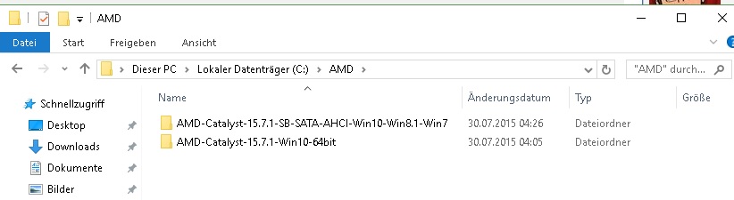

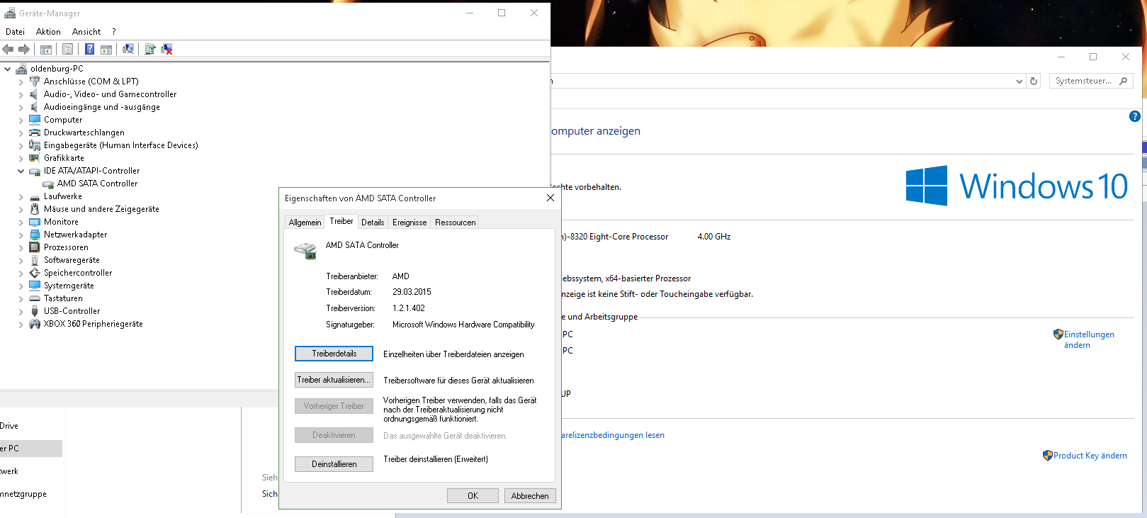

@Annemumu wo hast du den her? Ich habe da alles Durchsucht und im SMB gibt es keinen WT64 Ordner und ich habe den Treiberpack von AMD selber geladen!?
Win10 findet auch nix bei Treiber Aktualisieren, hast du den RAiD Experts Treiberpack genommen?
