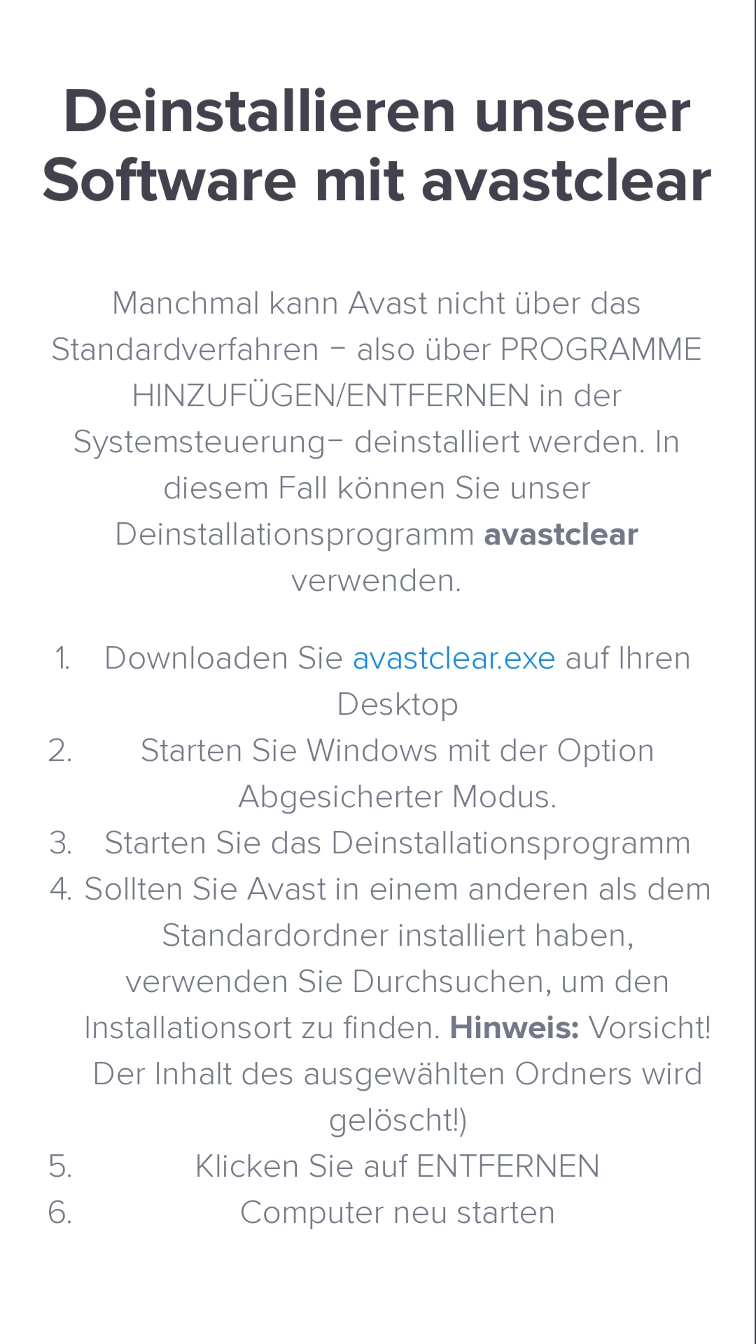

Domingo2010 schrieb:
Falls ich den Versuch starten würde, sollte ich dann dieses Tool von Avast verwenden?
Im normalen Windows-Modus reicht das aus? Danach neustarten und eventuell noch die Registry mit CCleaner bereinigen?
Ja bitte das Tool von Avast verwenden.
Ja normaler Modus reicht aus mit Amin Rechten.
Bitte deinstalliere den CCleaner!, der richtet auch großen Schaden im System an. Siehe meine Signatur!
PS: Warum nutzt du nicht die Windowseigenen Tools und machst dir selbst herbei geführte Fehler und Probleme???

Nein, im abgesicherten Modus ausführen den Remover, weil dort dann nichts mehr geladen ist von AVAST.
Deinstalliere Avast ganz normal, dann bootest du in den abgesicherten Modus und führst das Tool aus.
Reaktionen: onegasee59, Terrier und Domingo2010

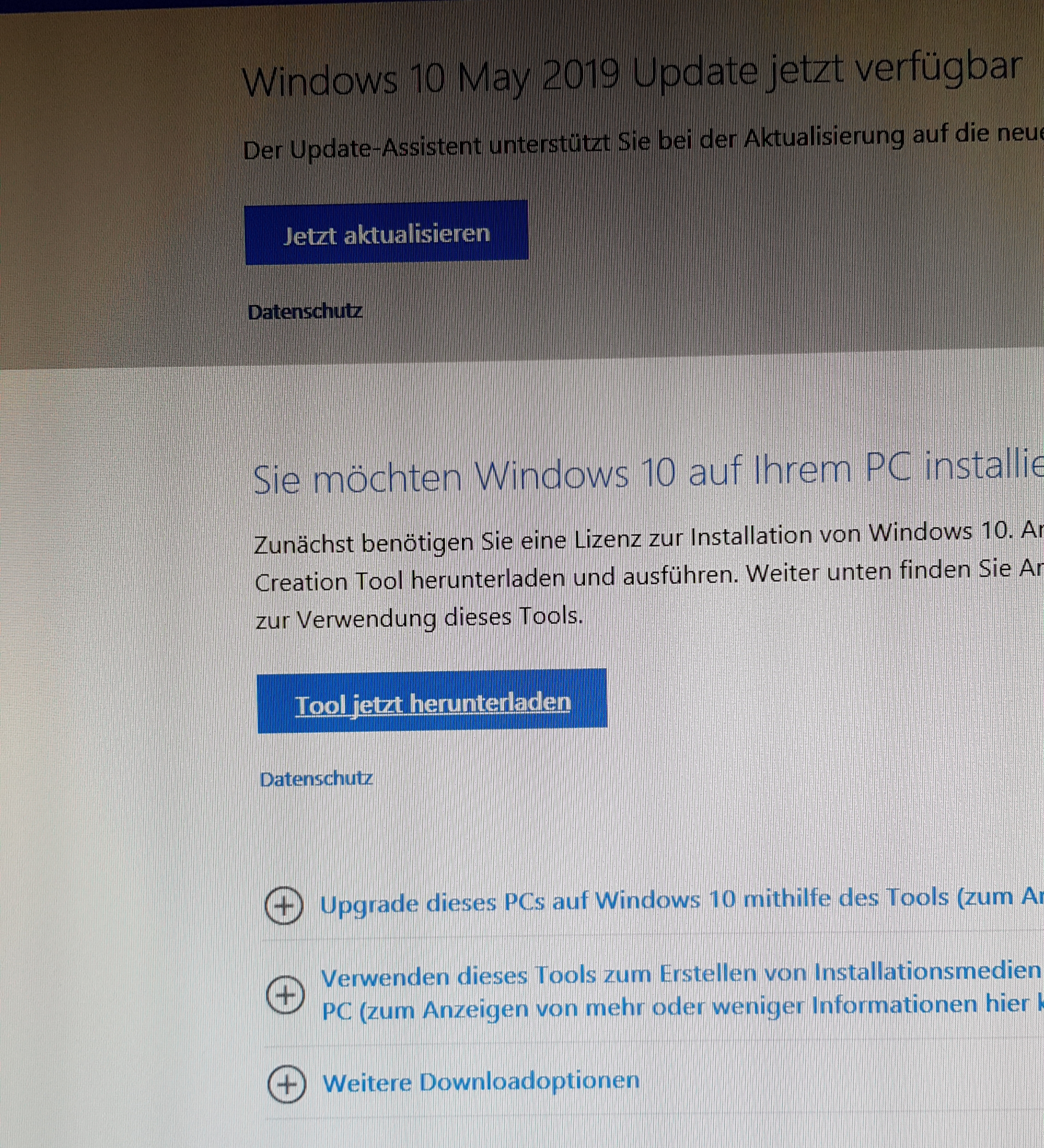

Wenn die Störenfriede deinstalliert sind, kannst du es auch über den Upgrade Assistent versuchen. Geh dazu auf die Microsoft Seite und auf "jetzt aktualisieren".
Vielleicht klappt es ja.
