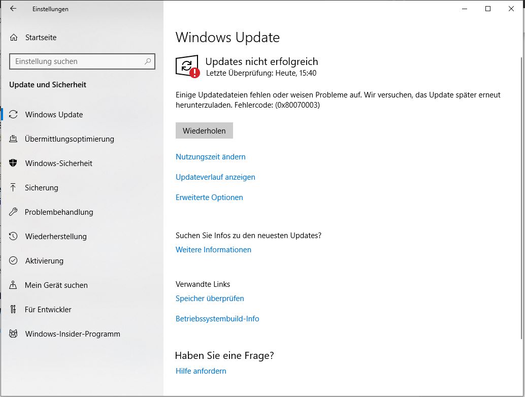

ich habe nun über eine Stunde versucht das neue Windows 10 Update 1903 zu installieren, dich ich erhalte immer eine Fehlermeldung (siehe Screenshot). Danach habe ich zuerst einmal gegoogelt und den Fix von Giga ausgeführt, doch selbst nach der Löschung aller Dateien im SoftwareDistribution-Ordner erhalte ich wieder die gleiche Fehlermeldung. Was kann ich tun, um das neuste Update zu erhalten?
Meine Windows-Version: Win 101809 17763.557
Danke
https://www.giga.de/downloads/windows-10/tipps/loesung-fehler-0x80070003-beim-windows-update/

nuja, offenbar bestehen die heruntergeladenden dateien die integritätsprüfung nicht.
fehlerhafter download, möglich, aber kaum mehrfach.
arbeitspeicher: möglich
datenträger/integrität: möglich.
nu, teste mal
Windows Update reparieren Windows 10 | Deskmodder.de
Mach einfach nichts und bleib vorerst bei der ausgereiften 1809.
Es gibt nicht wirklich tolles was die 1903 zu bieten hat,
Probleme hat sie einige zu bieten, je nachdem.
WINDOWS\SoftwareDistribution\DOWNLOAD = den gesamten INHALT löschen >
WIN neu starten !!
UPDATE erneut suchen/ installieren lassen
zusätzlich evtl.
C:\WINDOWS\TEMP > den gesamten Inhalt löschen - (C:\TEMP)
Lad dir die ISO runter und starte das Update von dort. Mounten reicht, USB Stick erstellen ist nicht erforderlich.

Avast bitte vollständig mit dem Tool deinstallieren, dann klappt es auch mit dem Update.
Avast ist Schrott und vollkommen unnötig, weil der Windows Defender allein vollkommen ausreichend ist.

Nicht nur Avast sondern generell machen Fremd AV Programme Probleme.
Dein Avast hat schon längst dein Windows verändert, weil es auch noch Tuning Tools on Bord hat was auch die Registry und Windows Update Routine verändert und dadurch hast du jetzt diese Probleme.
Du hättest dir schon jahrelang das Geld für Avast sparen können. (oder du nutzt die Freeware? die mit Werbung verseucht ist)
Wie gesagt Defender reicht.
Du kannst versuchen dein System mit einem Inplace Upgrade Online zu reparieren.
Auch wenn du Avast vertraust, kannst du dir Spyware, Adware einfangen!

Du hast Avast nur deaktiviert und einige Prozesse vom Echtzeit Scanner laufen im Hintergrund weiter.
Ich sprach von deinstallieren mit dem Tool von Avast, aber wenn du es besser weißt, dann lebe mit deinem Fehler.
Leider hast du nicht verstanden, dass Avast tief in das System von Windows eingreift.

Ich nutze Avast seit Jahren ohne Probleme, an dem Programm wird es kaum liegen. Ich hab die Installationen selbst mit deaktiviertem Avast angestoßen und es hat nicht geklappt.
Avast kann dir sehr wohl Probleme machen beim Update und nur deaktivieren bringt da nichts.
Der ganze Mist sollte so gut wie möglich vom System, das kann man soweit versuchen mit dem oben
verlinkten "Remover", ausführen im abgesicherten Modus.
Avast&Co nisten sich tief im System ein, mit ihren Treiber die gerne für Probleme sorgen,
öffnen dort ihre eigenen Türen und machen Probleme mit/nach Windows 10 Updates.
Zudem sind dies keine bessern Antivierenprogramme als der Windows 10 Defender,
welcher mit Sicherheit der kompatibelste Virenschutz für Windows 10 ist den du haben kannst.

Muss nicht im abgesicherten Modus sein. Reicht im Normal Modus von Windows.
Der Avast Uninstall-utility wird mit Amin Rechten ausgeführt und löscht alle Registry Einträge.
Habe ich an Test System selbst ausprobiert.
Man kann dann manuell nach Avast Einträgen suchen.
Vor allem den Neustart nicht vergessen!
Avast setzt sich in so viel System Prozesse, was der TE aber nicht glaubt.
Da muss er mit dem Fehler leben.

Ja deinstalliere Avast vollständig und ziehe auch diverse USB-Geräte - außer Mouse und Keyboard - aus dem Computer. Vielleicht hast du ja sonst noch diverse Programme im Hintergrund zu laufen, die du kurz mal deinstallieren könntest.
Windows installiert ein "neues" Windows auf deinem Rechner und diverse Fremdtreiber könnten Win irretieren und den Upgrade-Prozess stören.
Jedenfalls hat es bei mir geholfen ;-)
