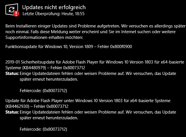

ich hab seit einiger Zeit - vermutlich wie viele andere auch schon vorher - ein Problem mit dem Windows update client.
Das sieht zunächst erst einmal wie folgt aus:
Manuelles installieren der entsprechenden KB-Pakete aus dem Windows update Katalog führt ebenfalls zu einem Fehler.

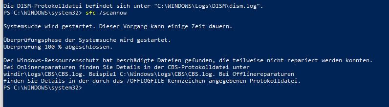

Ok, soweit so gut. Ab in die Powershell (als Admin) und sfc /scannow ausführen. Das liefert das folgende Ergebnis:
Die entsprechende CBS-Datei hab ich mal angehangen.
Sämltiche mir bekannten DISM Befehle schaffen leider auch keine Hilfe, bzw. werden abgebrochen:

Die Manuelle Installation von KB4480966 scheint funktioniert zu haben. Er wollte dann auch einen Neustart. Die Fehlermeldung ist jetzt ein bisschen anders, wenn ich es über Windows update versuche.
DIe beiden übrigen KB4480979 und KB4462930 lassen sich jedoch auch nicht manuell installieren.
Es scheint sich ja ausschließlich um Adobe flash player zu handeln. Meint ihr, es könnte helfen, den einfach mal konplett zu deinstallieren?
EDIT2:
Deinstallation vom Flashplayer hilft auch nicht wirklich weiter. Aber der erste Fehler ... Version 1809 - Fehler 0x800f0900 taucht jetzt nicht mehr auf.

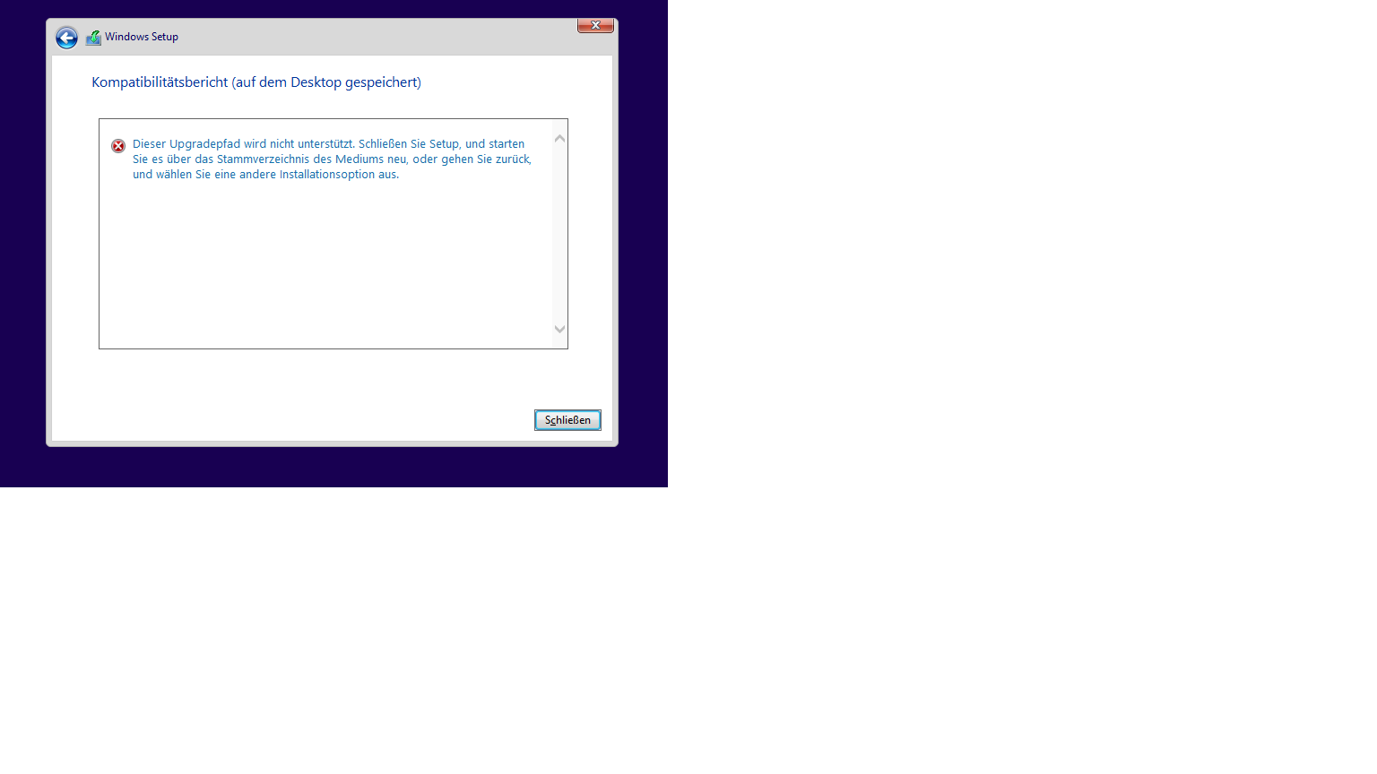

Lade hier die 1809 ISO und erstelle einen Stick damit (8GB) dann starte die Setup.exe im laufenden Windows vom Stick, setze den Haken bei Updates installieren und bei alle Daten behalten.
https://www.computerbase.de/downloads/betriebssysteme/windows-10/
mache ich immer mit Rufus und bin zufrieden. Virenscanner deaktivieren hilft auch manchmal, wenn man zusätzliche nutzt.
Reaktionen: Terrier
@werkam: Iso kann man ansich auch entpacken (winrar) und dort die Setup.exe starten. Geht unter Umständen dann schnelller, da von HDD/SSD.
BTW: Ein USB Stick zum boot, der auch funktioniert, zu besitzen ist dennoch nützlich, falls man davon booten MUSS
Reaktionen: Terrier
Prollpower schrieb:
Es gibt viele Lösungsansätze, aus eigener Erfahrungen sind die meist totale Scheiße!
Irgendwie hatte ich auch ein Fehler, alle Lösungen immer das selbe blabla
So so, immer das selbe blabla ...
Deshalb sind es ja "Lösungsansätze" und keine für jeden verbindliche Lösungen mit Garantie auf Erfolg.
Nur weil es bei dir nicht funktioniert hat, müssen die Lösungsvorschläge nicht grundsätzlich für die Tonne sein.
Aus eigener Erfahrung kann ich dir versichern, dass die hier eingestellten Lösungsvorschläge bei fast allen Betroffenen, mit denen ich es zu tun hatte, zur Behebung der Probleme geführt hatte.
@Äääändi
Wenn alle hier vorgeschlagenen Lösungsansätze nichts gebracht haben, dann würde ich an deiner Stelle jetzt zu einem Inplace-Upgrade, wie es hier vorgeschlagen wurde, greifen.
Dabei bleiben alle Einstellungen und Anwendungen erhalten und du bekommst als positiven Effekt ein frisch aufgesetztes und problembereinigtes Windows.
Die Iso muss nicht mit einer Anwendung entpackt, sondern muss lediglich bereitgestellt werden. Mit rechter Maustaste auf die Iso zeigen und dann im Kontext auf "Bereitstellen" klicken.
Danach das Inplace-Upgrade nicht über die "setup.exe" im Wurzelverzeichnis, sondern über die "setup.exe" im Verzeichnis \sources starten.

Besten Dank für den Tip. Hatte mir gestern schon einen solchen Stick erstellt. Hab eben mal das Upgrade versucht. Jetzt kommt der Punkt, den ich nicht mehr wirklich verstehe...
Kann mir das jemand erklären?

Kann es den evtl sein das eine falsche Version fürs Upgrade gewählt wurde? Home oder Pro, 32/64 bit? Der Stick/CD evtl vom Virentool schon vorher blockiert wurde?
Virentool ist nicht drauf. Ich verlasse mich da noch auf Brain.exe.
Hast aber trotzdem recht, ich hab die falsche Version gewählt. AUs dem Sources Verzeichnes heruas klappt es dennoch nicht, hab dann jetzt einfach die Setup.exe ausm Hauptverzeichnis genommen.
Ich war erstmal geschockt, als alles los ging. Sah aus wie eine Neuinstallation. Hab meine Daten schon den Bach runter gehen sehen :D:rolleyes:
Scheint aber funktioniert zu haben. Zumindest kommt bei Windows-Update kein Fehler mehr. Ich lass die mal alle durchlaufen und gebe dann nochmal eine Rückmeldung.
