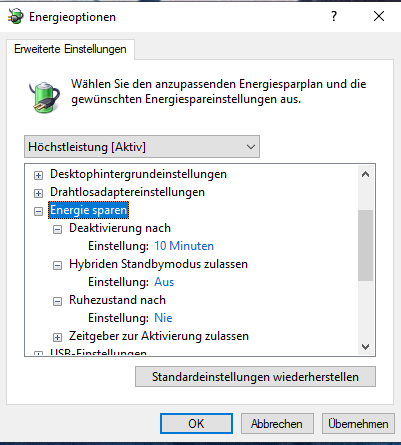

Ich versuche seit 2 Tage sämtliche Energiespar Einstellungen. Höchstleistung, Hybrider Standbymodus ausgeschaltet, PCI Express Energiesparen ausgeschaltet. etc etc...

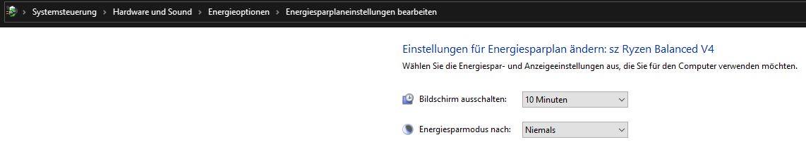

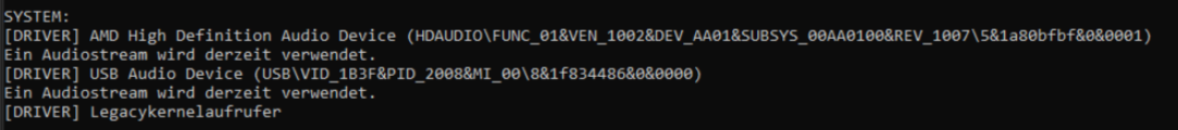

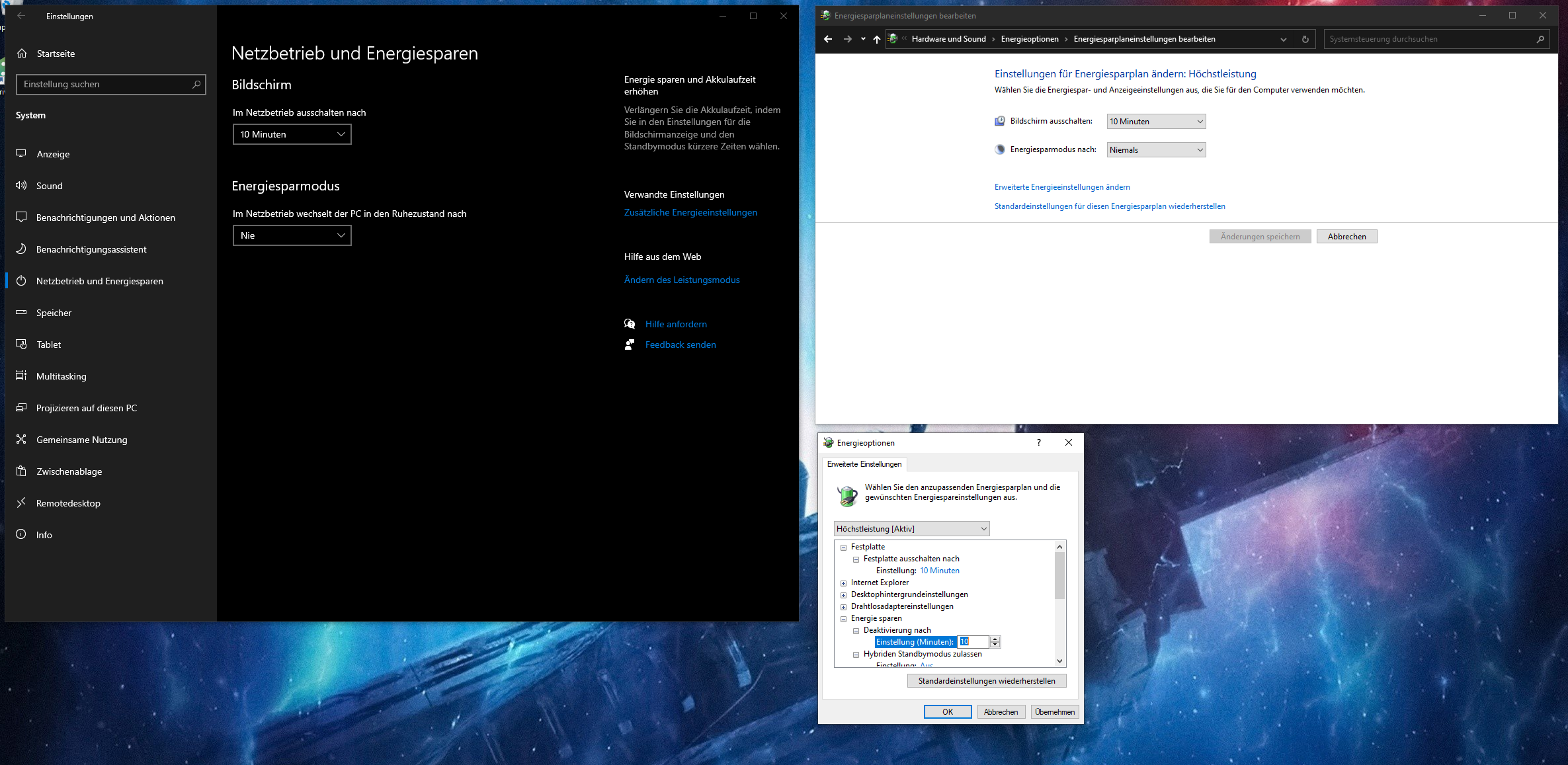

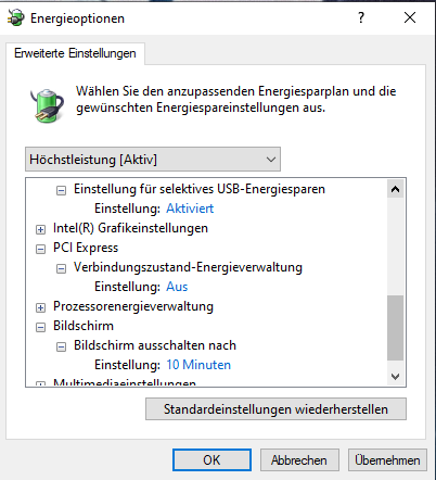

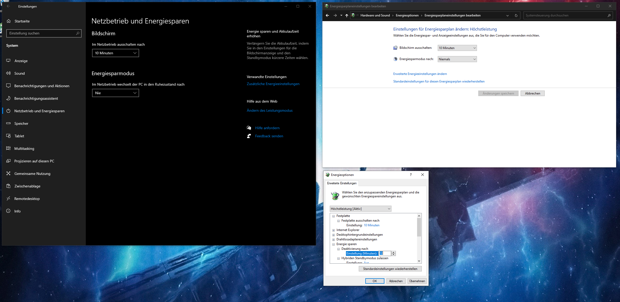

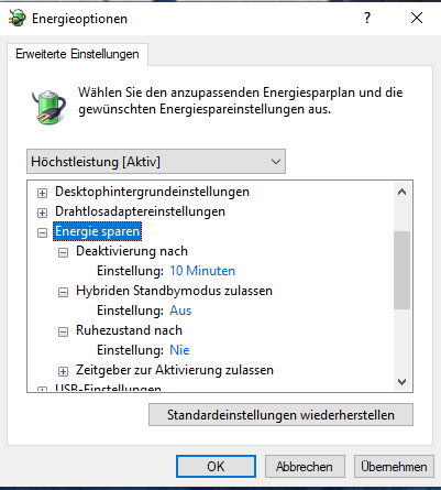

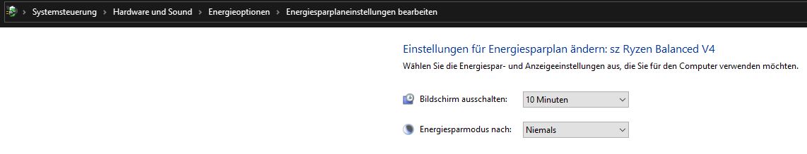

Anbei noch screenshots von den Einstellungen und der den Powercfg Requests1.PNG2.PNG3.PNG4.PNG

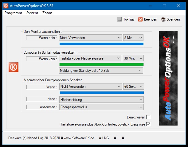

Ich habe wochenlang gesucht und bin auf PowerOptionsOK gestoßen und das Tool löst das Problem.
Ich hab es exakt wie in Screenshot eingestellt.
Die Optionen und Timer wo Nicht verwenden steht sind insgesamt AUS
Der Rechner ist im Höchstleistung Modus und nach 30Min geht er pennen.
Bewege ich die Maus oder drücke ne Taste ist er wieder da.
Das Tool ist permanent in der Info-Bar neben der Uhr.
Reaktionen: CilentCipha
Danke, das Tool funktioniert perfekt. Jetzt wäre nur die Frage: Was macht es anders als WIndows selbst? 🤔

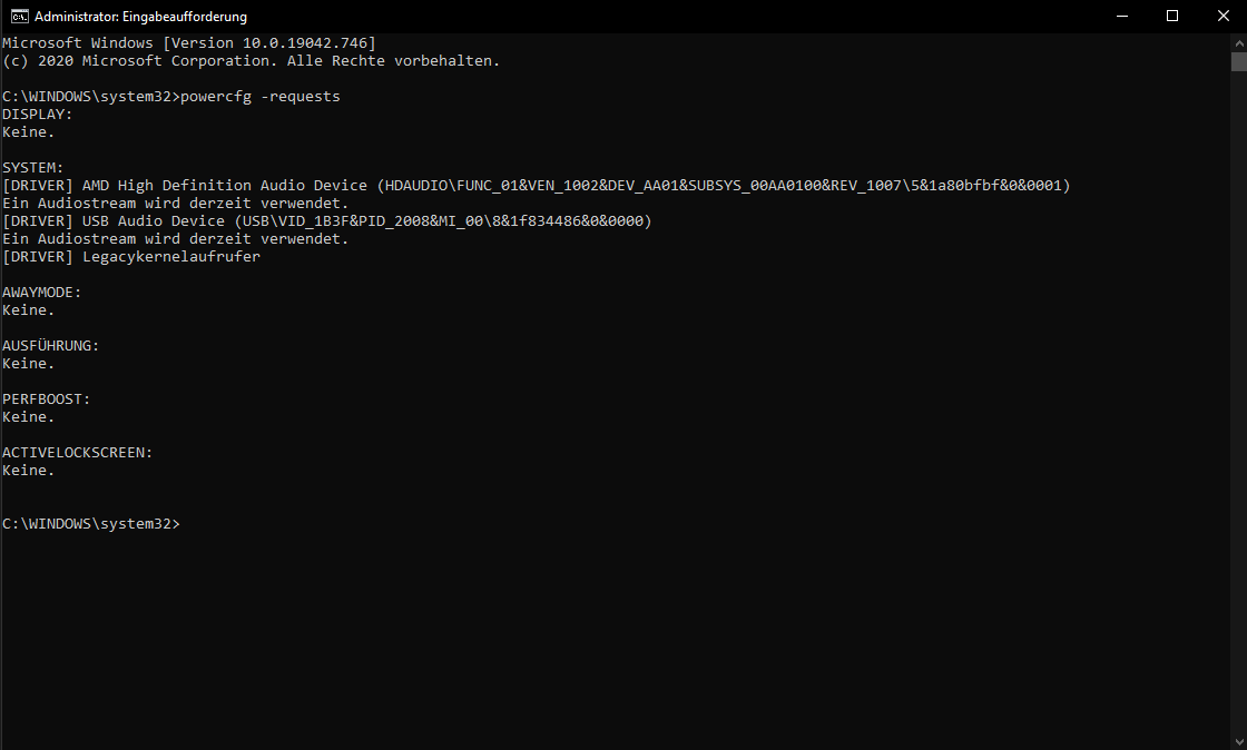

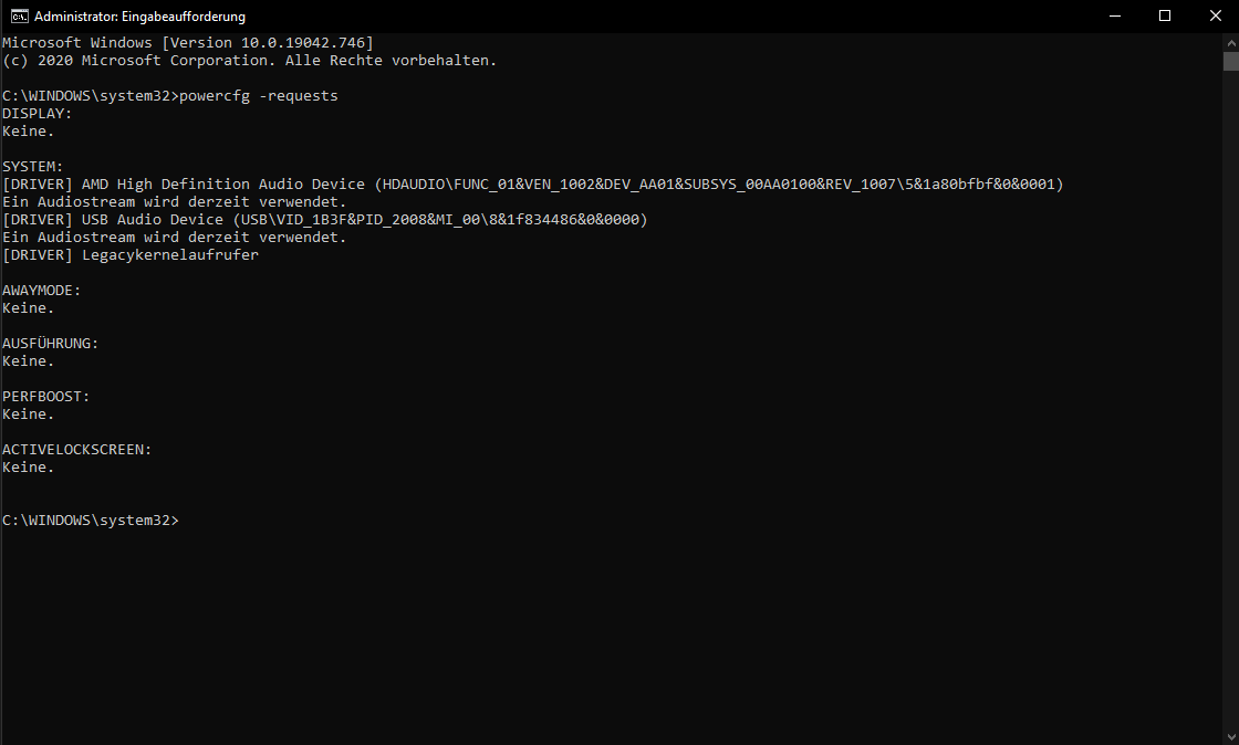

Diese Geräte halten vermutlich den Rechner wach:
Welches Gerät ist das? Prüf mal im Geräte-Manager ob die Option "Computer kann das Gerät ausschalten, um Energie zu sparen" von diesem Gerät aktiviert ist:
Vor allem prüfe warum da ein Audiostream läuft. Irgendeine Software im Hintergrund, die diese Soundkarte nutzt?
Es ignoriert alles was den Rechner wach hält und führt nach 30 Minuten ohne Mausbewegung einfach den Befehl aus:
Code:
%windir%\system32\rundll32.exe powrprof.dll,SetSuspendState Standby
Nachteil ist natürlich, dass man dann keinen Film mehr schauen kann oder zB ein sehr langes Intro von einem Spiel auch zum Standby führt ;)
Das eine ist der Displayport zum Monitor der auch Audio überträgt,
das andere ein Headset
Was der Legacykernelcaller macht weiß ich nicht. Der war vorher nicht da.
Hab ihn mal mit requestsoverride entfernt.
Aber eine Anwendung ist nicht offen, die das nutzt? Eventuell der Treiber vom Headset, weil der muss ja bei Bedarf den Audiokanal "übernehmen". Man könnte ja mal das Headset deinstallieren (inkl Treiber) und dnsnnneu starten und noch mal powercfg ausführen. Dann wüsste man es.
Nein, da ist nichts offen. Das Headset übernimmt tatsächlich, wenn der Monitor in Standby geht. Dann werde ich morgen mal probieren, ob es daran liegt.
So ich habe jetzt mal versucht mit Requestsoverride den USB Treiber und den legacykernelcaller zu überschreiben. Jetzt friert der PC ein wenn er in den Standby gehen will. Der Monitor bleibt dauerhaft an.
