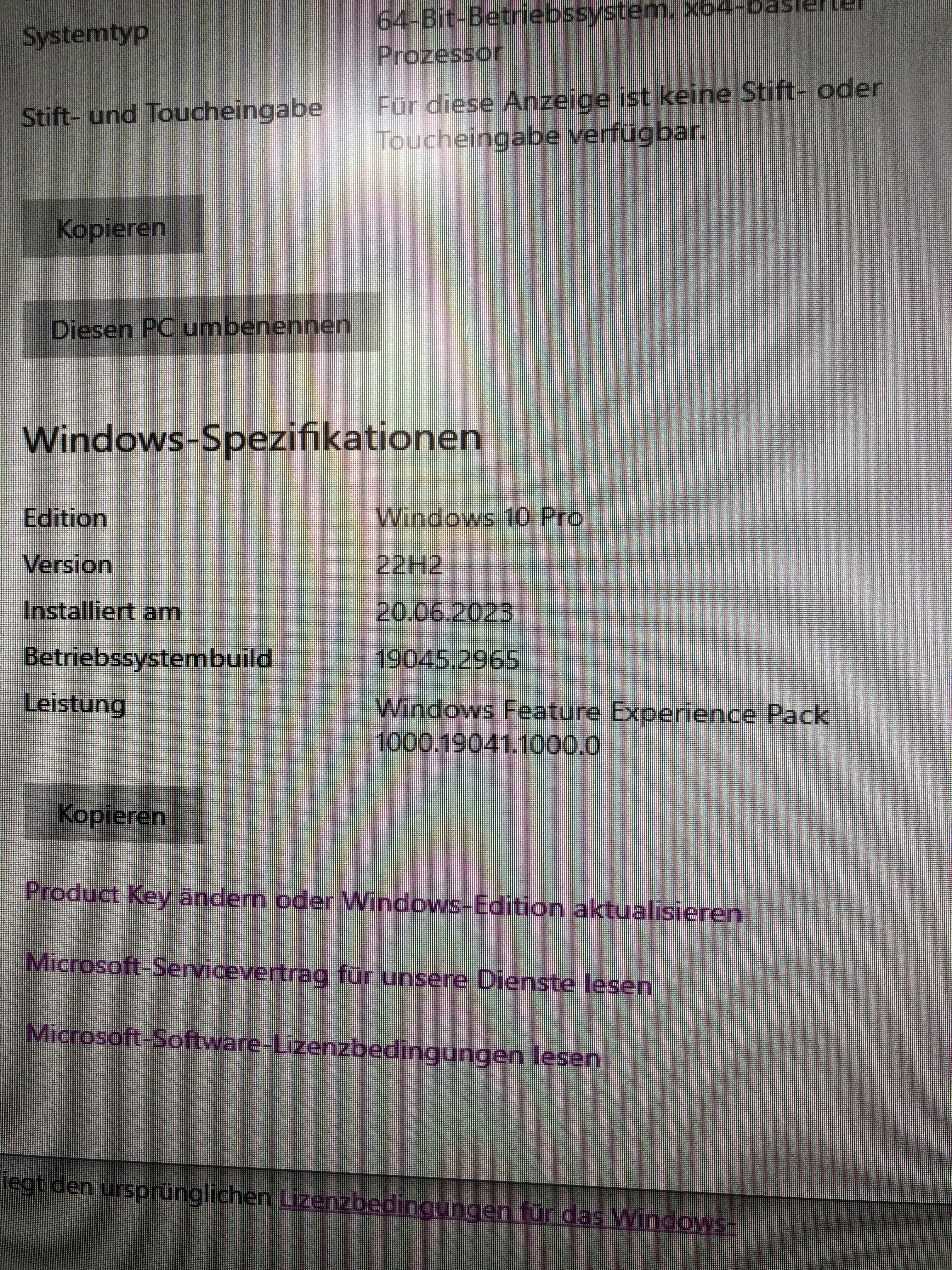

@MrKnister900 , wir brauchen mehr Infos und vor allem Antworten, um Dir helfen zu können.
Versuchen wir als erstes doch das naheliegendste:
Auf einen der Fotos steht ganz unten "Product Key ändern". Was passiert wenn Du da Deinen gekauften Key eingibst?
Welche Hardware ist verbaut (genaue Typenbezeichnungen)?
Wo genau hast Du Windows gekauft und wie viel hast Du dafür bezahlt?
Warum steht auf einem der Fotos "*Einige Einstellungen werden von Ihrer Organisation verwaltet."?

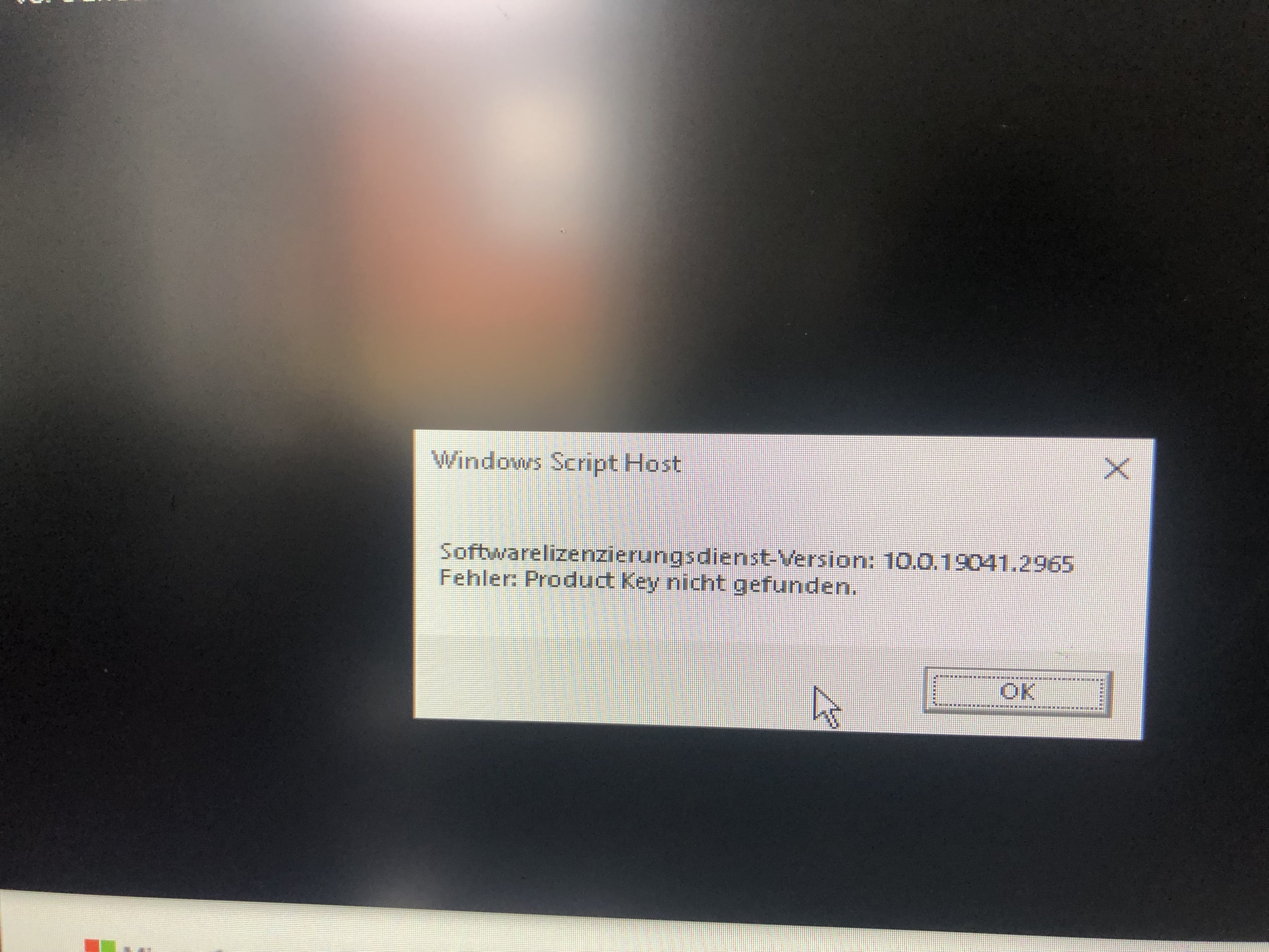

Eingabeaufforderung (cmd.exe) öffnen, "slmgr /dlv" eingeben und Screenshot machen was da steht.
Erledigt. Siehe IMG_3903.jpeg in Post #24.
Eingabeaufforderung (cmd.exe) öffnen, "slmgr /ipk <DEINKEY>" eingeben und Screenshot machen was da steht.
Auf einen der Fotos steht "Wenn Sie ein Problem mit der Aktivierung haben, wählen Sie "Problembehandlung" aus, um das Problem möglichst zu beheben." - Warum hast Du das noch nicht gemacht?

Hat er dochMORPEUS schrieb:Eingabeaufforderung (cmd.exe) öffnen, "slmgr /dlv" eingeben und Screenshot machen was da steht.
Der Rechner nutzt den OEM 3.0 Platzhalter Key (-WFG6P), normal wäre der Retail-Key (-3V66T). Ungewöhlich!
Da stimmt was sogarnicht.

Ist es bei Windows 10 normal, dass sich Versionsangaben zwischen "Betriebssystembuild" (IMG_3904.jpeg) und "Softwarelizenzierungsdienst-Version" (IMG_3903.jpeg) unterscheiden? → 19045.2965 vs 19041.2965
S
s1ave77
Ja ist es seit Build 2004. Alles danach sind eher 'Minor'-Updates. Seit 19041 ist es Usus Feature-Updates während der Laufzeit einzuspielen und mittels 'Initialisierungs'-Update freizuschalten. Davor waren das immer komplette System-Upgrades mit Austausch der Dateien.MORPEUS schrieb:→ 19045.2965 vs 19041.2965
In der Registry zeigt seither BuildLab(Ex) 19041 für alle nach 2004 und CurrentBuild(Number) dann 19041/2/3/4/5.
