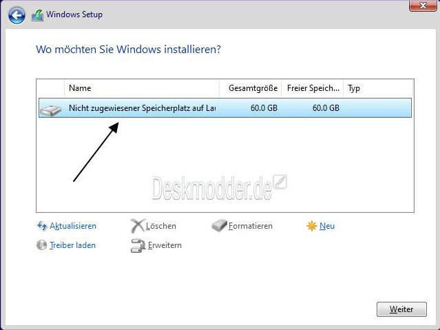

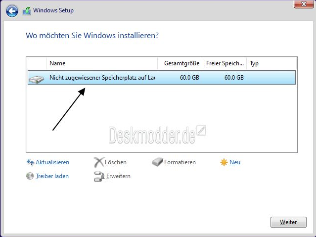

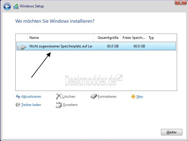

Nach dem Thema PCIe 4.0 SSD in PCIe 3.0 lauffähig? in SSD und Flash-Speicher handelt es sich um eine neue leere SSD:
[Quelle: 7.1 Windows 11 Alle Partitionen bei der Installation löschen]

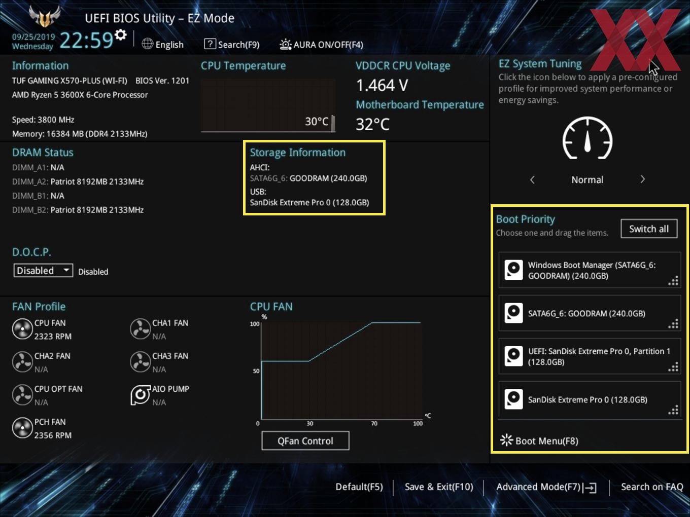

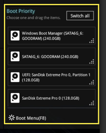

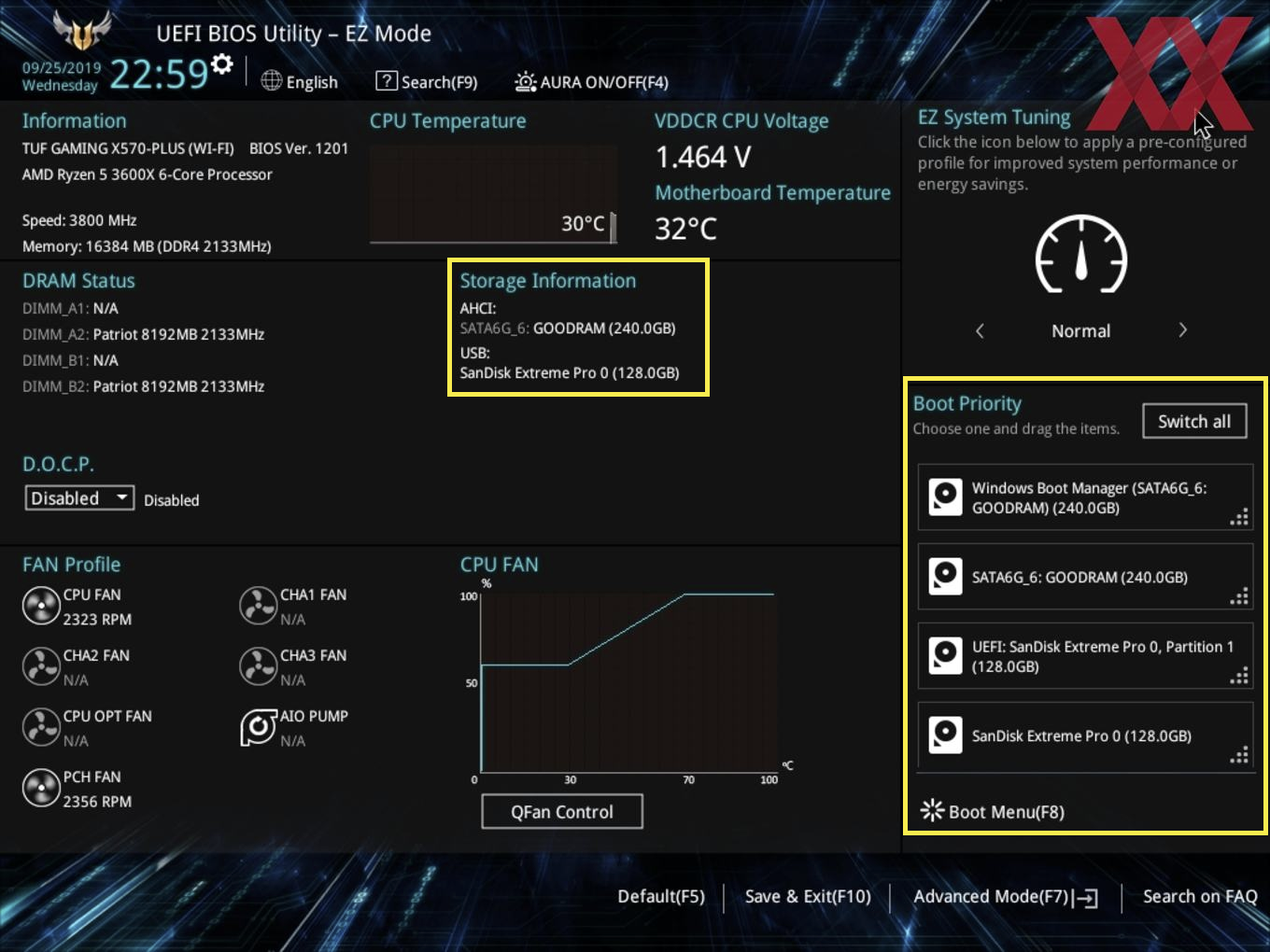

To select the boot device during system startup, press <F8> when the ASUS Logo appears.
Beispiel:
[Quelle: ASUS TUF Gaming X570-Plus (Wi-Fi) im Test]
In der oberen Abbildung des UEFI werden die Datenträger unter "Boot Priority" einmal mit "UEFI:" und einmal ohne angezeigt. Der Datenträger "GOODRAM" statt mit "UEFI:" mit "Windows Boot Manager", was korrekt ist. Wird als Boot-Modus UEFI ohne Compatibility Support Module (CSM) eingestellt, wird nur noch der "Windows Boot Manager" und "UEFI: SanDisk ..." angezeigt, da jeder bootfähige Datenträger eine EFI-Systempartition haben muss.

Da ist doch Windows installiert, auf der 240GB Goodram, und ist auch als erstes Bootmedium mit Windows Bootmanager eingetragen.
Steckt da eventuell dein Stick noch am PC?
Und laut dem Bild ist es ja ein Sandisk und kein Intenso, oder ist das ein anderer?
