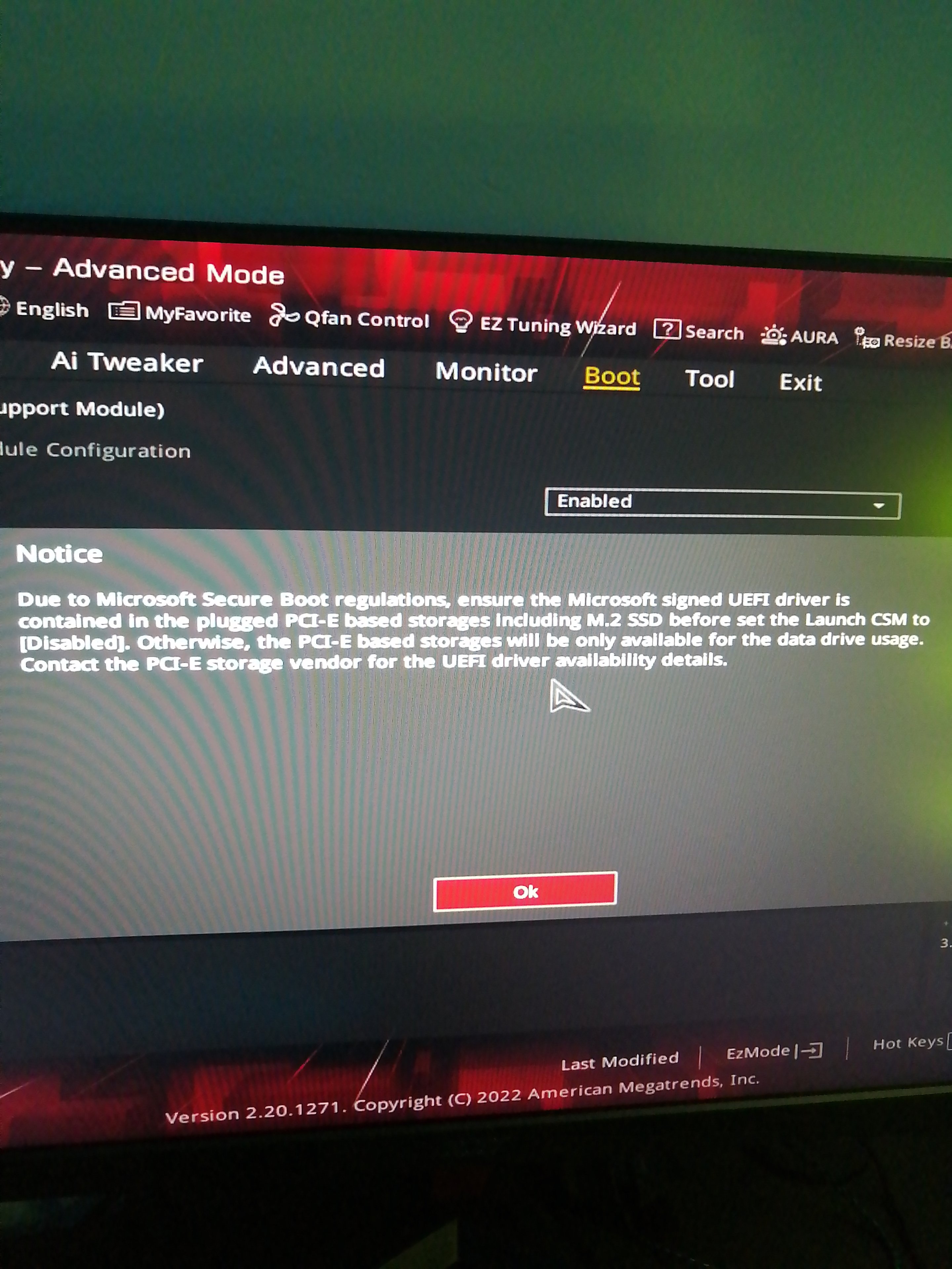

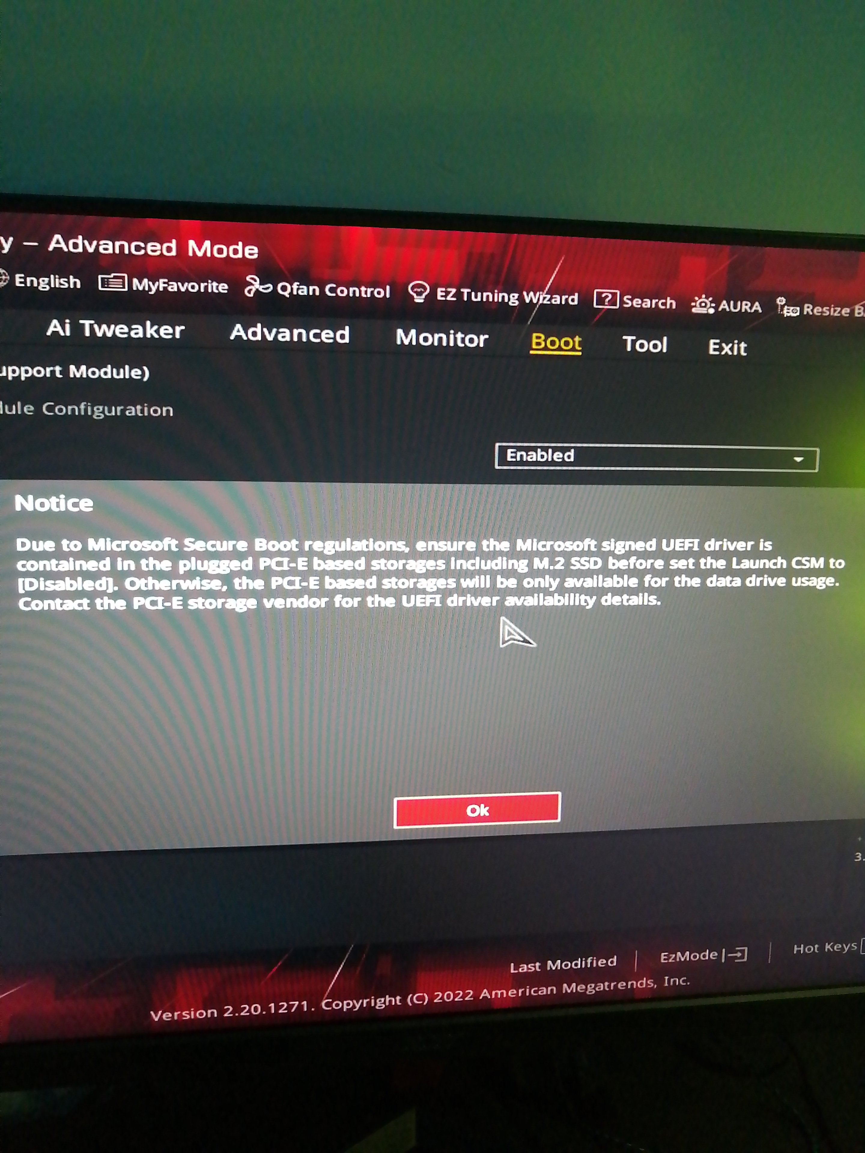

Wenn ich csm deaktivieren möchte kommt auch diese Meldung vielleicht hat die etwas damit zu tun.

Bis zur Auswahl, wo man Windows installieren will, müsstest du ja erstmal kommen, selbst wenn du dann deine NVME nicht siehst und erst noch einen Treiber einbinden musst.

So ganz verstanden habe ich das auch nicht, aber wenn du es einschaltest, kannste auch vom USB booten usw.
Ich habe ganz oben UEFI only gewählt und die anderen auf Legacy gelassen.

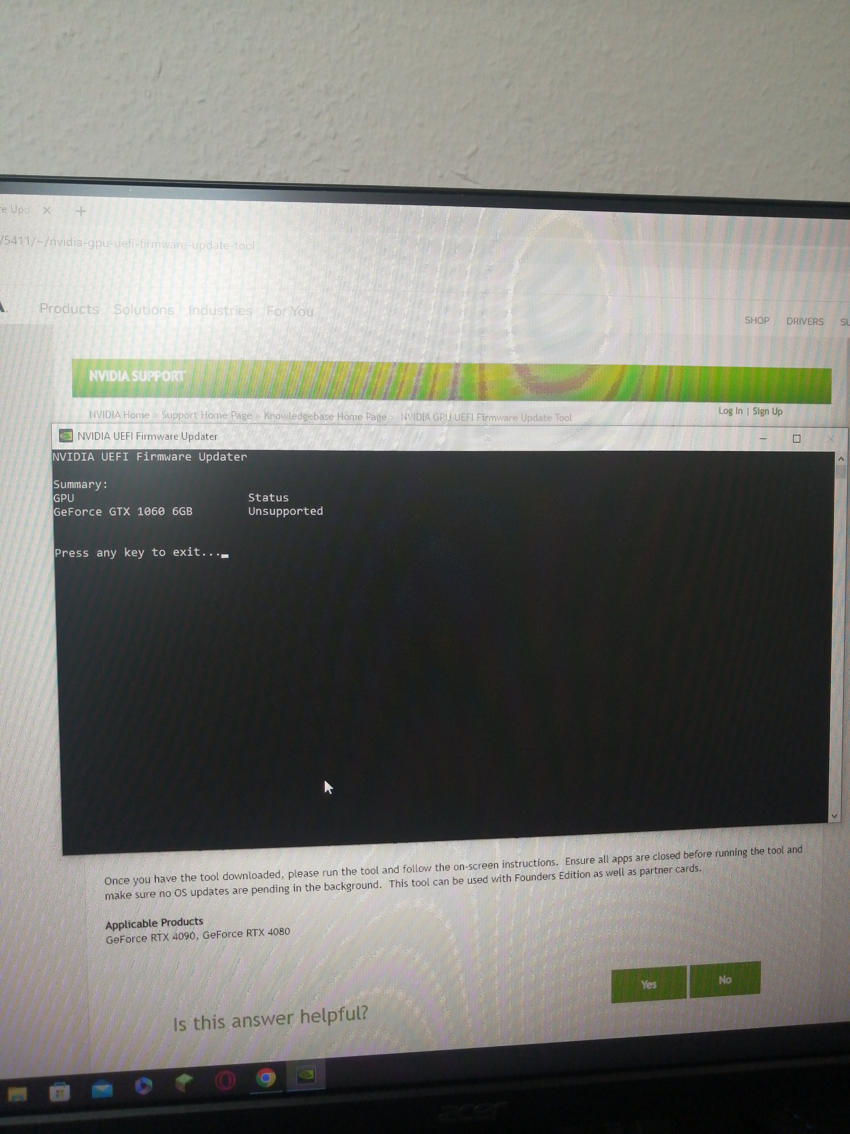

... ergibt es nun im Zusammenhang Sinn, Stichwort "UEFI-GOP": Das vBIOS der Grafikkarte muss aktualisiert werden (auch wenn die GTX 1060 standardmäßi UEFI-GOP beherrscht, aber aus Kompatibilitätsgründen sieht es erforderlich aus): https://nvidia.custhelp.com/app/answers/detail/a_id/5411/~/nvidia-gpu-uefi-firmware-update-tool

Habe das jetzt getestet doch leider kommt bei installieren der uefi Firmware auf der gpu mit dem genannten Tool der Fehler "unsupported".
Ich denke das liegt daran das dieses Tool nur für rtx 4090 und rtx 4080 geeignet ist.
Auch bei ner Grafikkarte die kein uefi kann, wird der pc trotzdem booten.
Nen Firmware Update von 2018... na bravo ^^
