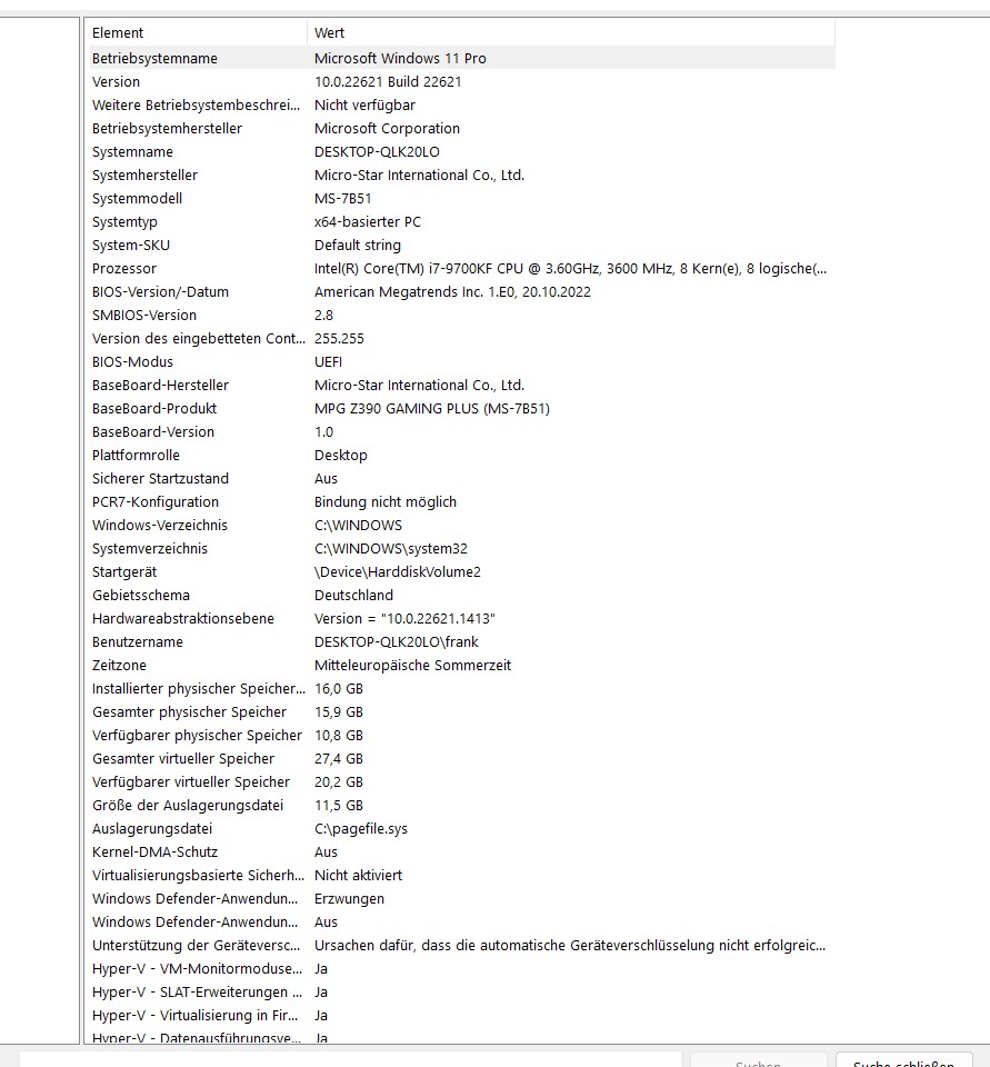

Ich hab einfach mal meine System als bild hochgeladen
Wenn ich auf meinem Mainboard im Bios Secure Boot aktiviere. Pieps der PC immer 2x laut und fäht dan irgendwann hoch.
Nach 2-3 Tagen Piepst der PC nurnoch 2x und macht dann garnichtmehr.
Ich komme auch nicht mehr ins Bios wenn Secure Boot aktiviert ist.
Ich habe das Mainboard geupdatet hilft nichts und nun resettet damit ich wieder ins Windows komme.
Ich brauche halt Secure Boot für Facit Anti Cheat ohne das darf ich das nicht starten

So ohne zu wissen, was für Hardware verbaut ist, wird das schwer mit helfen.
Ok welche daten brauchst du da genau ? Ich hoffte ein bild von msinfo32 reicht
Du bist neu, ok...Willkommen auf CB. Aber es gibt hier wirklich ne Info drüber wie man postet.
Die komplette Hardware auflisten.
Welche festplatten sind verbaut?
Wie heißt das Netzteil?
Welche Frequenz hat der RAM (genaue Bezeichnung bitte) und welche Spannung?

Prozessor :Intel(R)Core(TM) i7-9700KF CQU 3.60GHz, 8Kerne
Mainboard : MPG Z390Gaiming Plus (MS-7B51)
Grafikarte : GeforceGTX 1070
Netzteil :beQzquiet!Pure Power 9 Model :L9-500W
Festplatte: Samsung SSD840 Evo 250GB (Windows)
ScanDisk SSD Plus 1TB (Programme und Games)
Ram : Corsair 16 GBDDR4 Dual Dram Frequenz 1066.4MHZ
Ich hoffe das passt so
Also DDR Voltage : 1,2V zeigt auch abunzu 1,204V ab Im Bios
