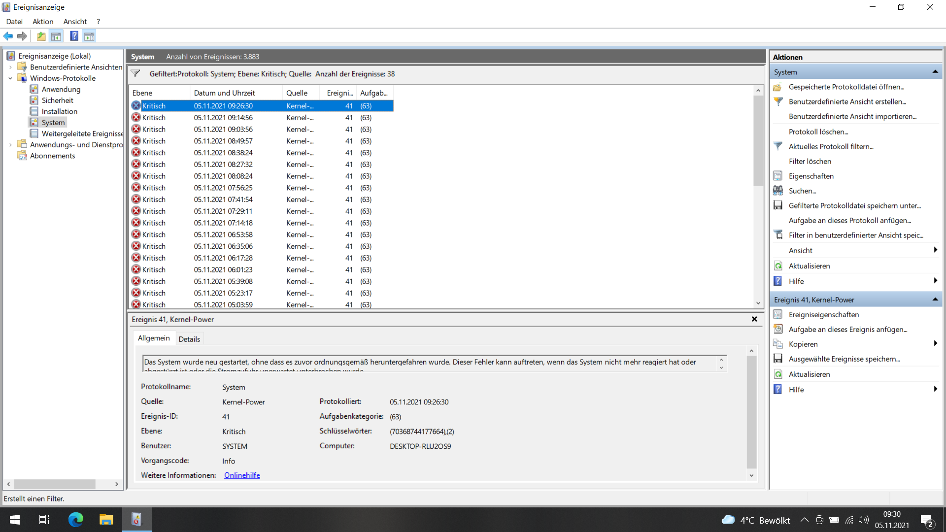

Das Ganze ist auch super einfach zu reproduzieren wie im Anhang zu sehen, jedes Event ist einer dieser random Neustarts.

Kerne Power ID 41 bedeutet, dass der PC unerwartet Strom los wird. meistens liegt es dann am Netzteil (hier eher der Akku) vereinzelt auch am Grafiktreiber. Es kann auch sein, dass der Laptop sobald es am Netzteil hängt gar keinen Strom mehr vom Akku zieht und es somit wirklich das Netzteil ist. Oder auch die Buchse.

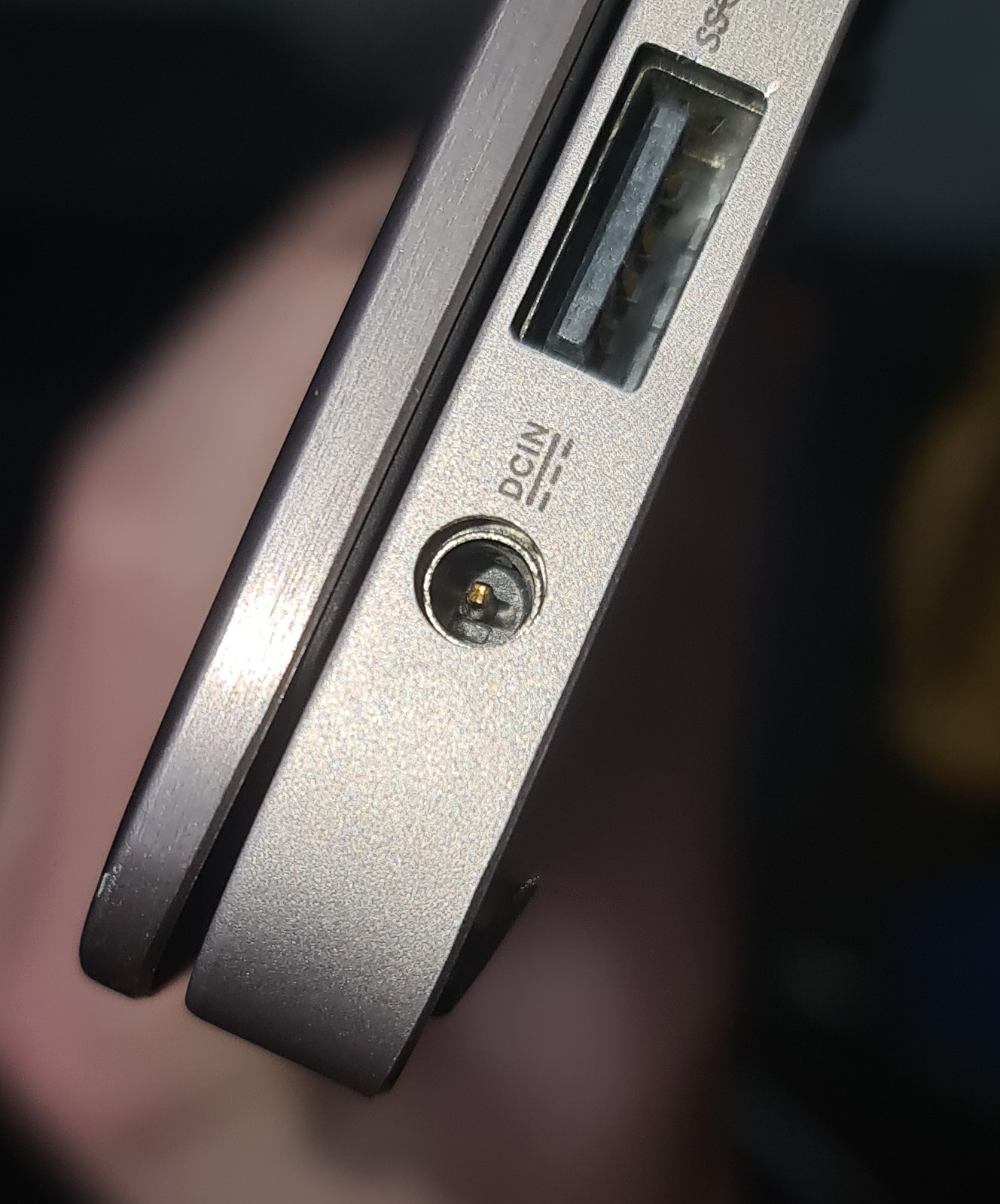

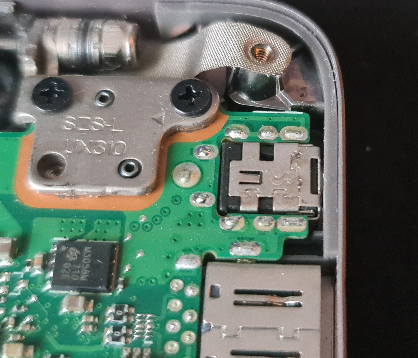

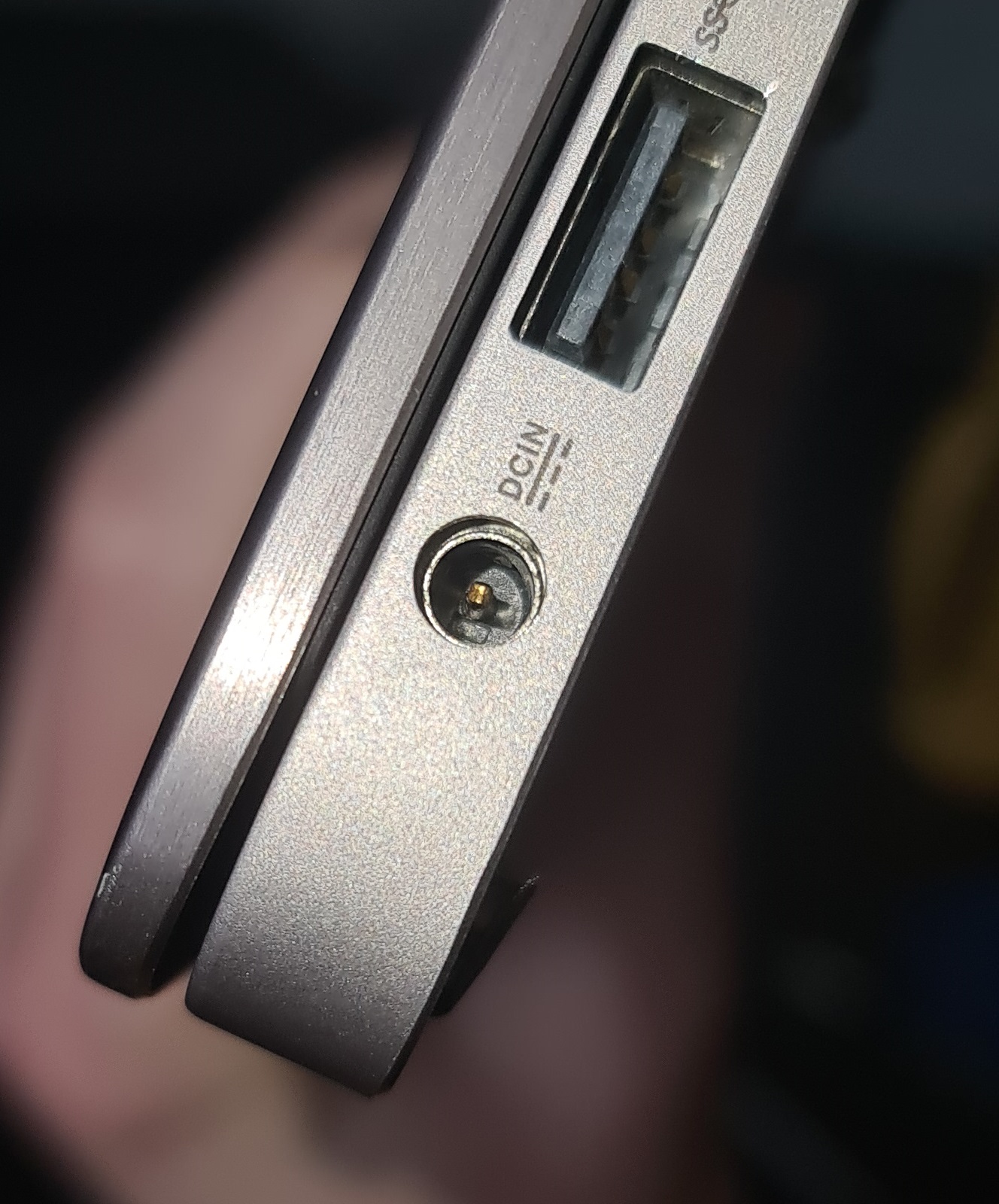

Optisch nicht auffällig... überlege gerade ob ich mir den Spaß gönnen und die Platine komplett ausbaue und einmal in den Backofen lege... hat mir schon so die ein oder andere Platine wieder zum Leben erweckt.
Könnte die Buchse auch neu kaufen und einlöten, die gibt es für 10€ auf Ebay.
Aber glaube irgendwie nicht daran, dann würde das Notebook doch nicht unter Prime95 so lange durchhalten.
Reboots meist halt nur unter idle wenn kaum Last anliegt.
Das dürfte es meiner Meinung nach nicht sein, da er ja mit Akku läuft.
Eher irgendwo in der Stromversorgung zwischen Netzteilanschluss und Akku.
Bei dem Modell gibt es quasi nur ein großes Motherboard wo alles zusammenläuft, also sowohl Akku als auch Strombuchse drauf sitzen. Die würde ich dann einfach einmal backen. :D

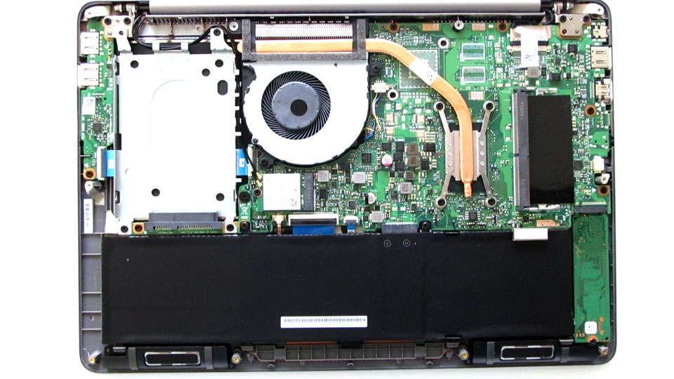

Bei der Gelegenheit schau nach wo die CR2032 Bios Batterie sitzt, und tausche die gleichzetig aus. Auf dem Bild ist sie nicht zu sehen.
Kannst du ja währen dem Backen, in einem Supermarkt besorgen. Kosten um 2 - 3 €uro
