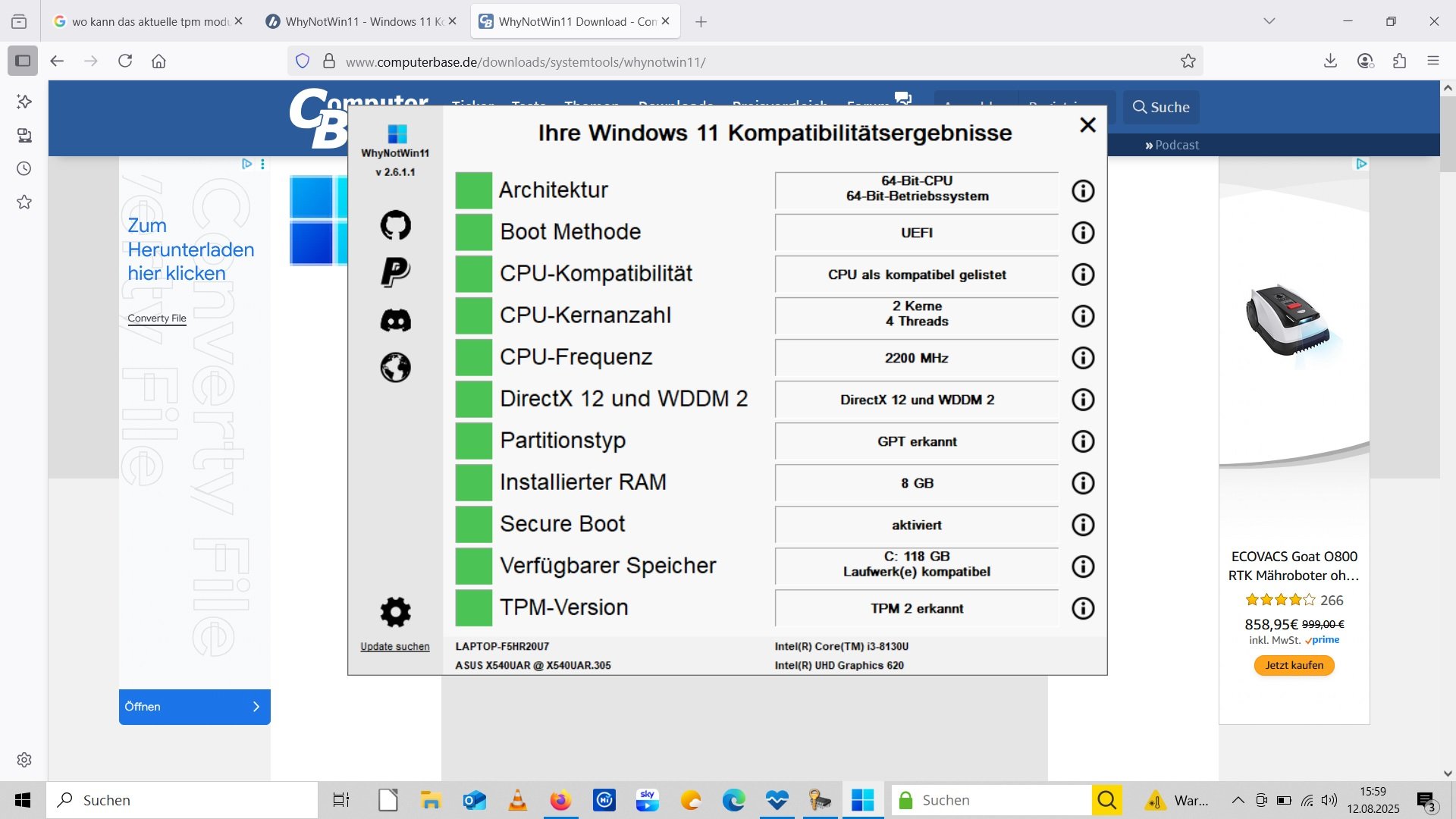

Was sagt denn WhyNotWin11?
Wenn hier alles grün ist, einfach die ISO runterladen und ausführen.

Also ich habe mal bei tpm.msc nachgeschaut es ist das INTC 302.12.0.0 also Spezifikationsversion 2.0 drauf. Das stimmt dann sogar. @Drewkev @PonJoe58
Screenshot ist angehängt

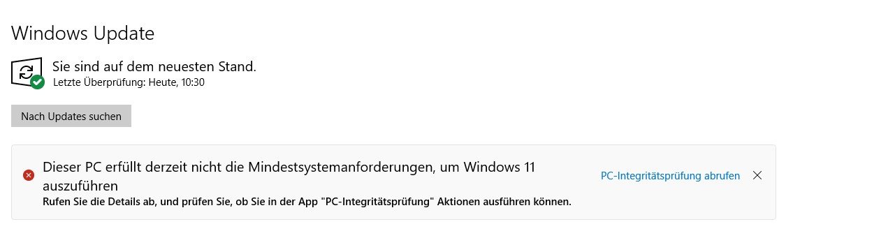

So sieht das normalerweise aus wenn win11 auf dem Standardweg nicht zu installieren ist.
