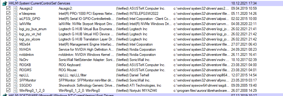

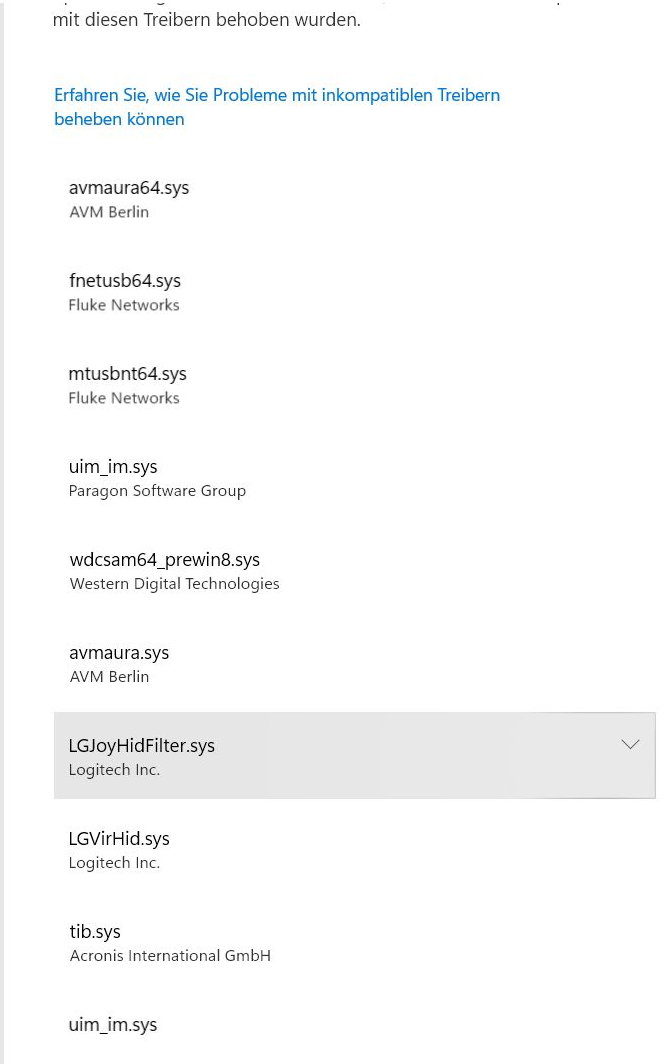

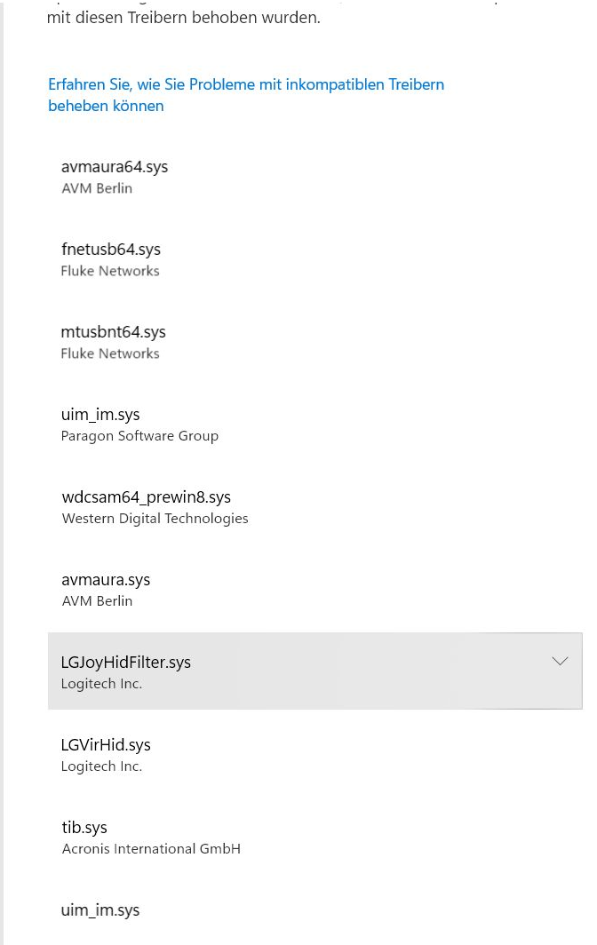

Hier mal die Liste auf meinen Server.
Sie lassen sich leider weder löschen noch deinstallieren, selbst über die Powershell nicht wie hier beschrieben.
https://administrator.de/tutorial/w...ng-inkompatible-treiber-entfernen-643482.html
Den WD-Treiber habe ich beispielsweise überhaupt nicht installiert, und Fluke hatte ich schon vor Jahren sauber deinstalliert. Ebenso kann ich mich an das AVM Zeugs überhaupt nicht erinnern, daß ich jemals sowas installiert hätte.
Hier muß ich dann doch den Kollegen zustimmen, daß sich doch leider einiges an Treibermüll ansammelt, den Windows seltsamerweise nur mangelhaft löscht bzw. entfernt, und der die Aktivierung der Kernisolierung verhindert, und bei Windows 11 hier zum Problem wird. Es half leider nur eine lange Nacht bis in den Morgen hinein, um alles neu zu installieren. Acronis verhält sich hier auch ganz seltsam:
Die simpelste Lösung hierfür, einfach "Autoruns" verwenden, am einfachsten mit der Option "Hide Windows Entries". Mit einem Klick kannst du da alle "seltsamen" Treiber entfernen, die hoffentlich nicht mehr genutzt werden.

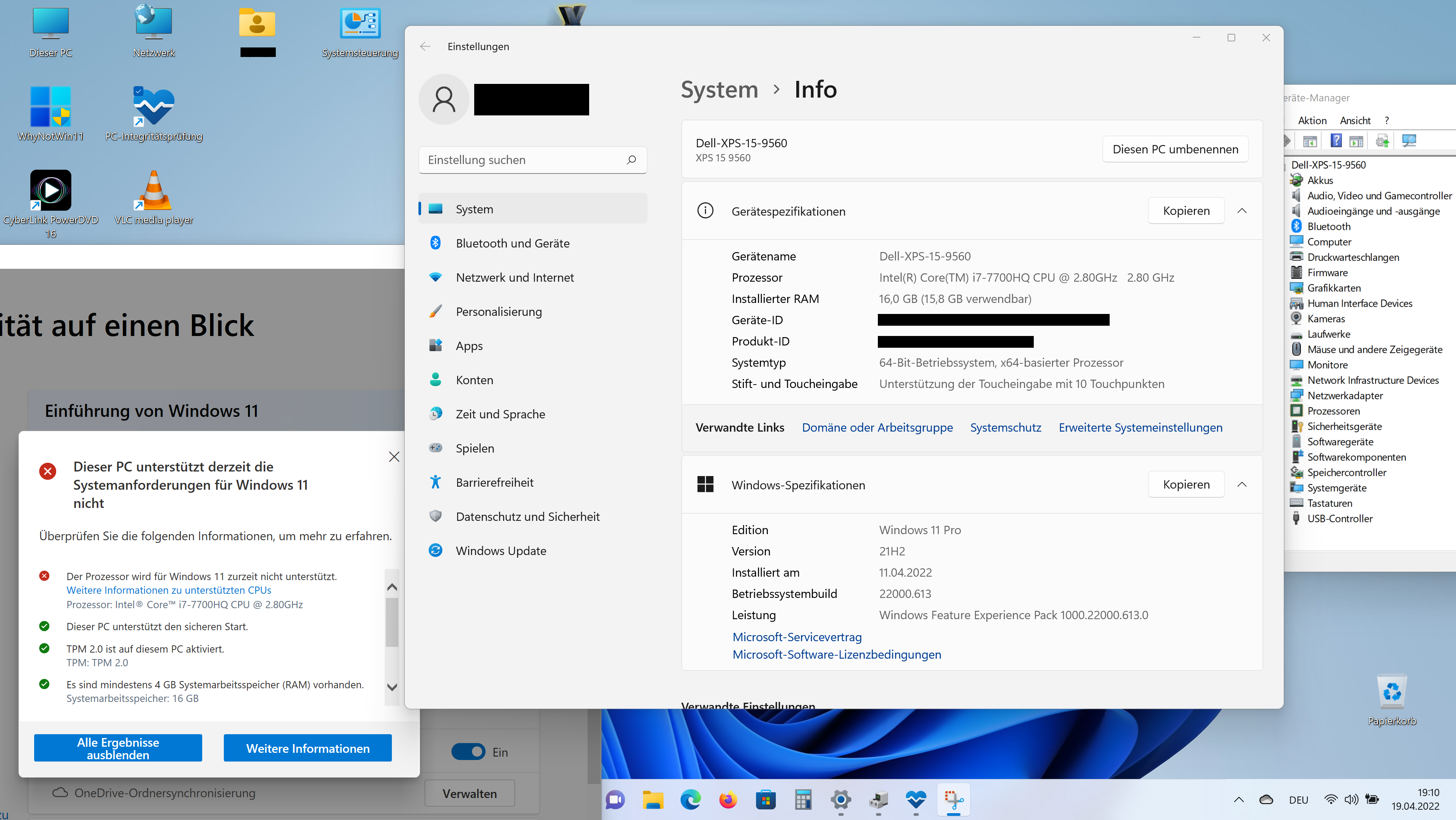

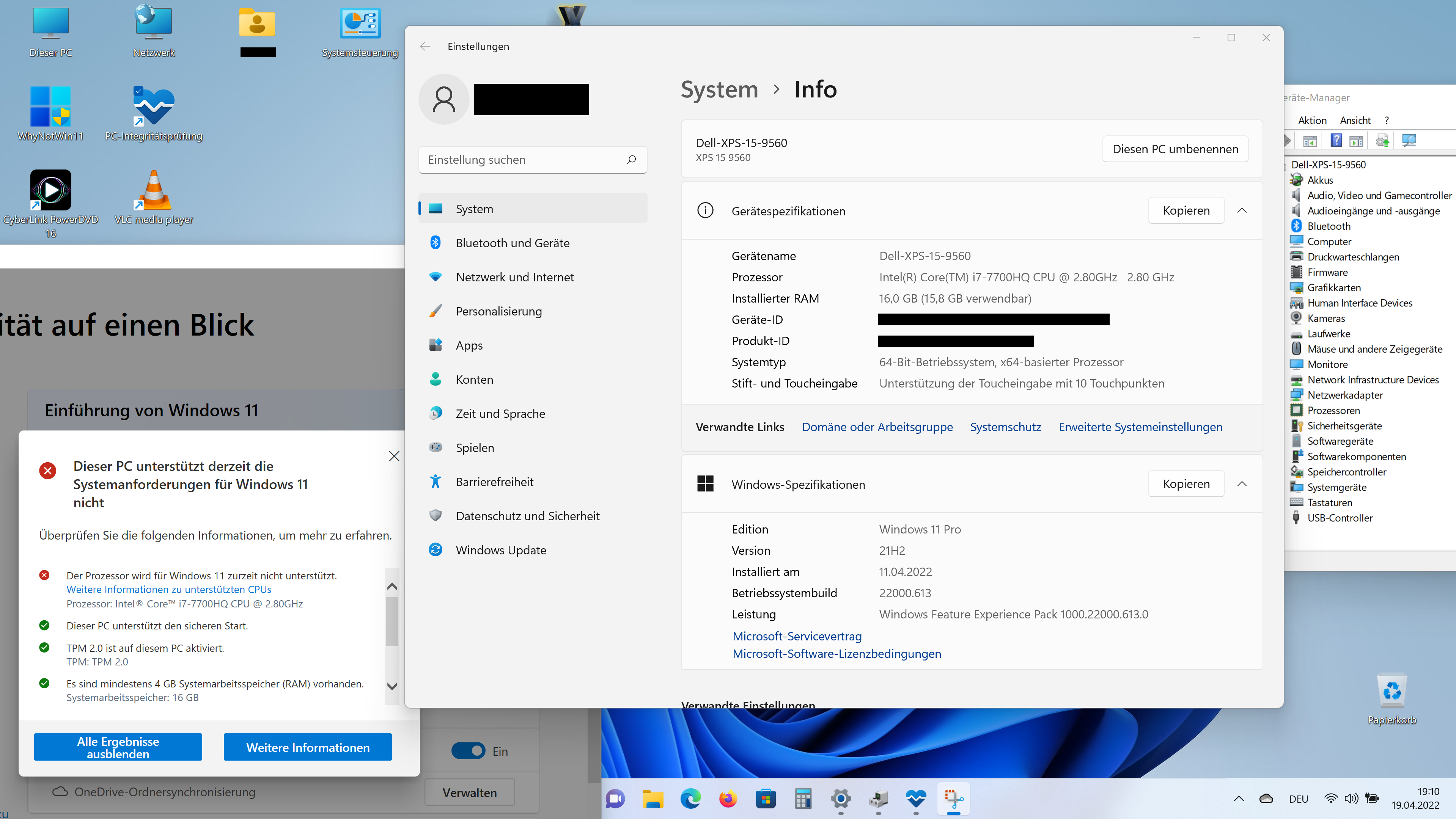

Dies könnte auch erklären wieso mein Laptop mit ,inkompatibler' i7-7700HQ-CPU bisher kein Wasserzeichen erhalten hat. Abgesehen von der CPU sind sonst alle Bedingungen wie TPM 2.0 etc erfüllt.
