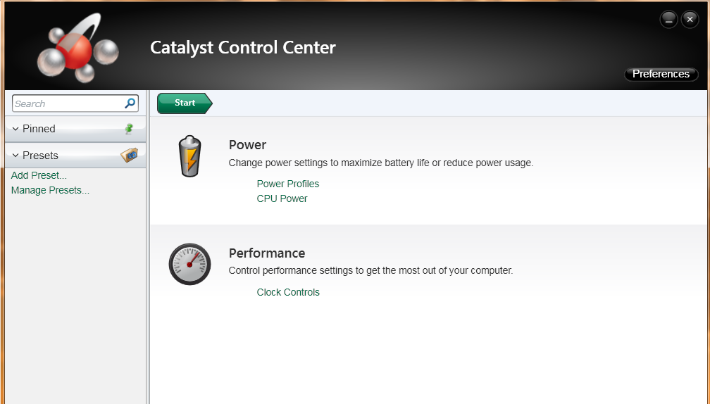

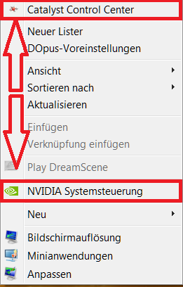

AMD hat außerdem beim 10.12 Mist gebaut. Mist für alle, die keine AMD/ATI Grafikkarte im System haben, sondern eine NVidia GRAKA auf einem AMD Chipsatz. Das CCC ist Fehlerhaft implentiert, wodurch Fehlermeldungen produziert werden. (wie oben berichtet). Seit 10.12 setzt sich das CCC in der Systemkonfiguration fest, was unter den älteren Versionen nicht der Fall war. (siehe meine Bilder im Anhang).
