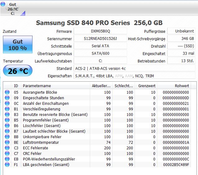

CristalDiskInfo habe ich ebenfalls mal installiert und Screenshot angehängt.

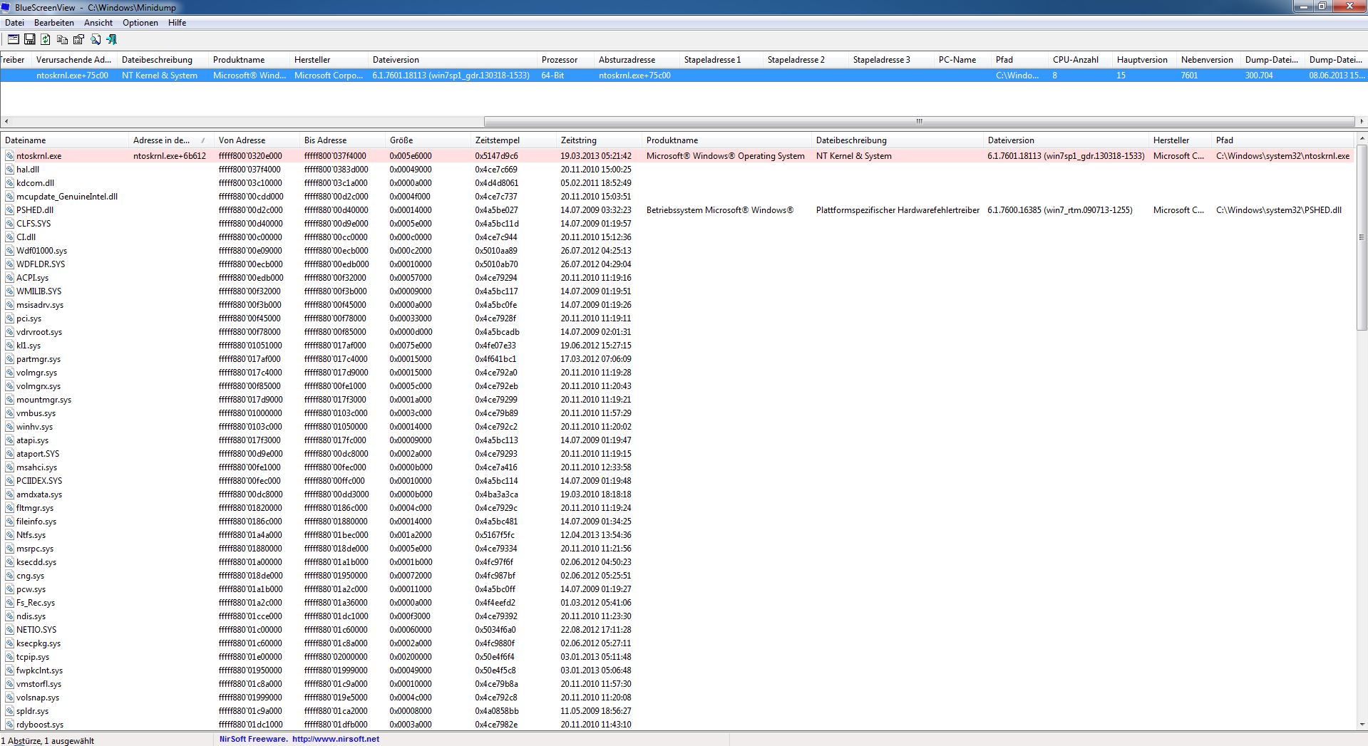

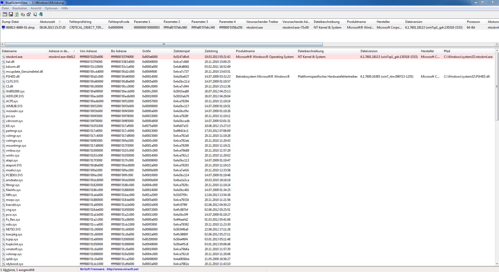

Edit1:
im Anhang - Auszug aus BlueScreenView
Bild 1: Scrollbalken links
Bild 2: Scrollbalken rechts

Wenn es nicht der RAM sein sollte, kann die SSD dafür verantwortlich gewesen sein.
