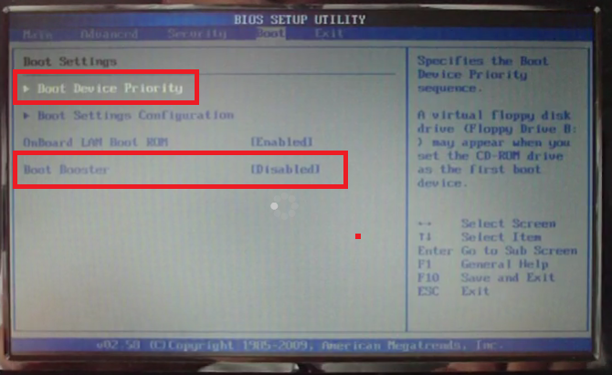

Es könnte sein, das der D2D bei ASUS = Boot Booster heißt und im BIOS mit F2 deaktiviert werden könnte.

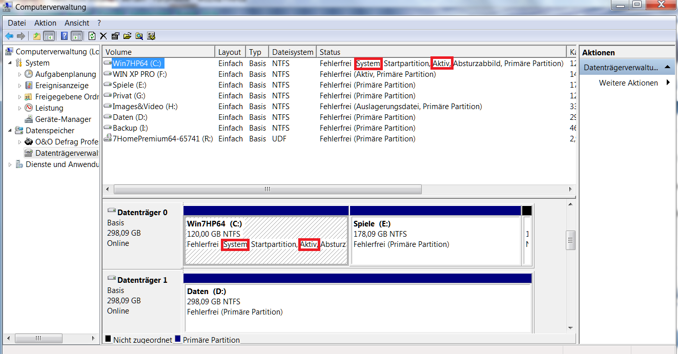

Das Problem in deinem Datenträgerbild :
Ich kann in diesem NICHT erkennen, welche Partition als SYSTEM und welche als AKTIV gesetzt ist ! Bei welchen Partitionen stehen diese Angaben ? Somit kann auch Windows 7 SETUP auch kein System finden.
Die Funktion bei ASUS heißt BOOT BOOSTER und siehe mein BILD oben. Solltest beide Einstellungen dort im Bild mal deaktivieren. (DISABLED).

Wie eine Datenträgerverwaltung aussehen sollte, siehe mein Bild hier > Eine Partition muss als AKTIV und eine als SYSTEM gekennzeichnet sein.

so, da bin ich wieder, es hat alles prima geklappt, lag an diesem boot ding.
danke dir für deine tipps und die lehrstunde
