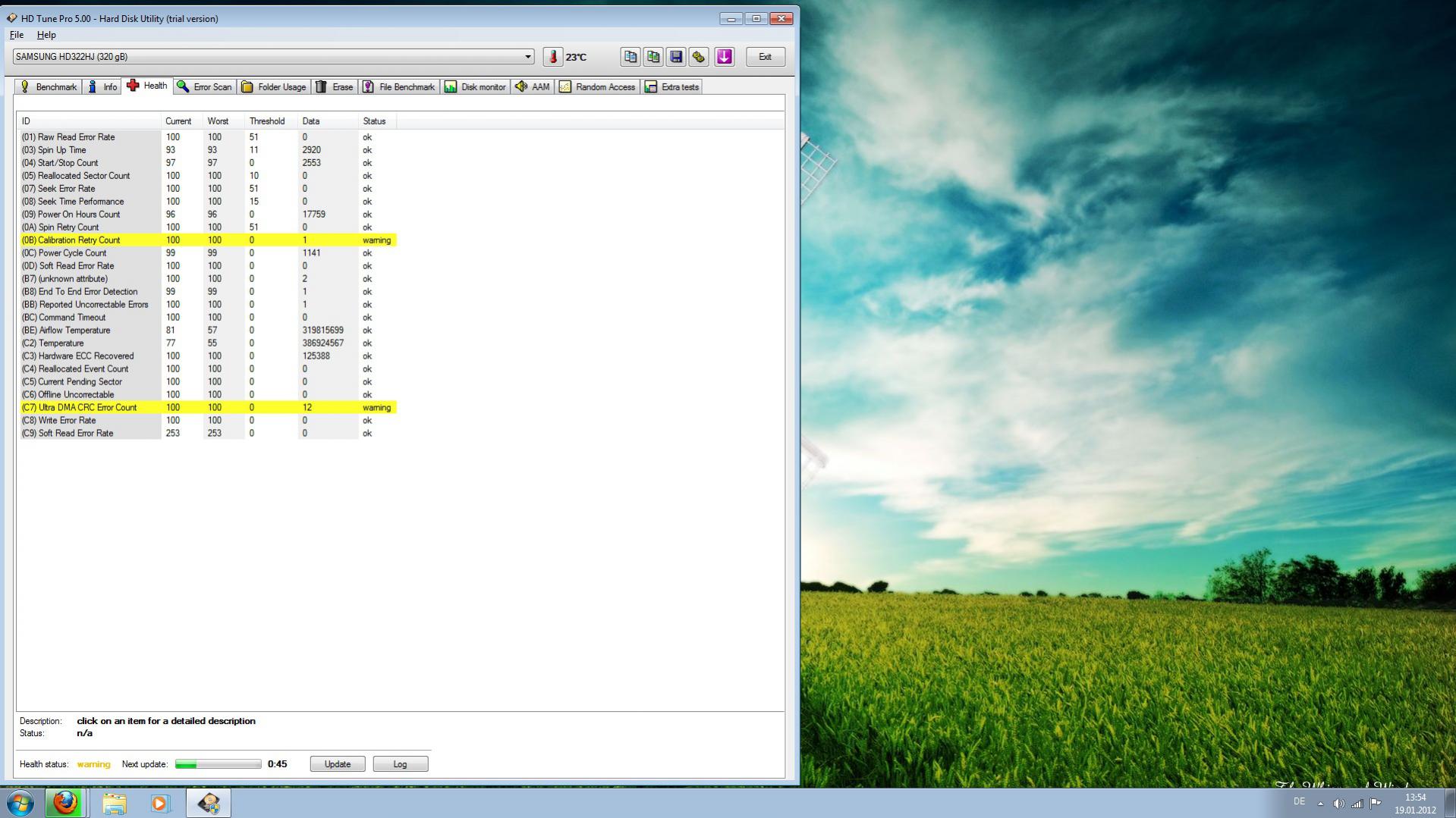

So zunächst danke für die Anteilnahme. Hab die Platte jetzt an einem anderen Rechner angeschlossen und HDDTune gestartet und es sieht nicht gut aus. Nen Scan mach ich gleich. Auf die HDD kann ich aber ganz normal zugreifen und alle Dateien scheinen noch da zu sein.

lt. seinem screen hat die HDD calibrierungs- und DMA-Probleme.. hat also nix mit nero zu tun..
ich würde mir schleunigst acronis true image home oder ein anderes image-tool besorgen und ein backup von dieser HDD machen.. falls die dann demnächst hops geht, ist ein image da, was man auf eine neue HDD einfach aufspielen kann und alles ist wie es vorher war.. ;)

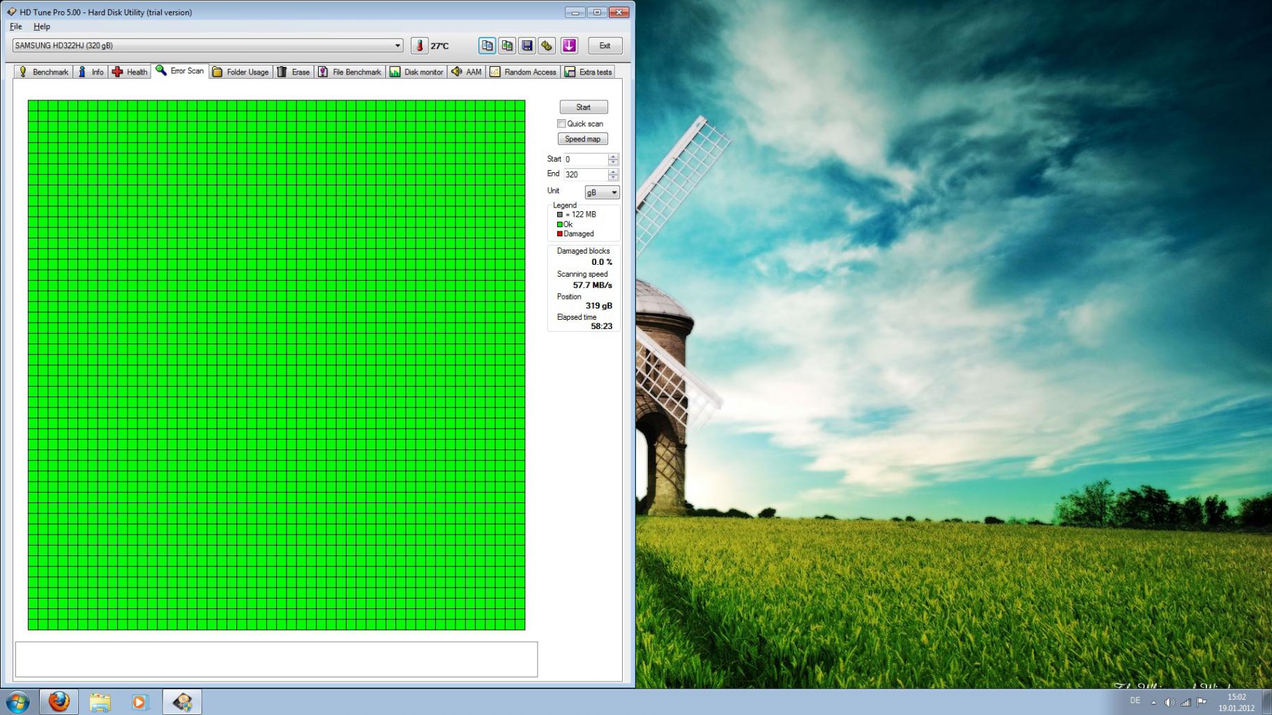

So hab jetzt den Scan durchlaufen lassen und es wurden keine fehlerhaften Sektoren gefunden. Ich krieg den Zusammenhang zwischen dem Nicht-Booten des Rechners ausgelöst, laut Windows-Reparaturbericht, durch die Datei NBvol.sys (vllt hat die Datei auch nichts mit Nero zu tun, hab aber nichts anderweitiges gefunden), den "Warnings" bei "Calibration Retry Count" und "Ultra DMA CRC Error Count" (kann man einschätzen wie schwerwiegend diese Warnungnen sind?) und dem Scan der Platte mit dem Resultat, dass es keine beschädigten Bereiche gibt, wobei mir aufgefallen ist, dass zunächst mit ~110MB/s gescannt wurde und am Ende mit 57.7 MB/s - womöglich ist das jedoch normal -, nicht ganz hin

Schau mal mit CrystalDiskInfo, ob die Platte "schwebende" Sektoren hat. Das ist meistens der Fall bei "Ultra DMA CRC Error Count".
In erster Linie sollte bei diesem Fehler das Datenkabel ausgewechselt werden ...
Äußerst wichtig ist, das der DATA WERT nicht weiter ansteigt.
Eine Imagesicherung würde ich in jedem Fall vornehmen.

Ist ja eigentlich ein Witz sowas, dass da irgend so eine Nero-Datei das ganze System blockiert. Dieser sich überall eintragende Scheiß kommt mir nicht mehr auf die Platte. Hab jetzt die Holzfäller-Methode gewählt und das ganze System platt gemacht. Hat irgendwas nerdig-befreiendes :D Der "Calibration Retry Count" ist mittlerweile verschwunden als Warnung, der "Ultra DMA CRC Error Count" laut HDD Tune jedoch geblieben. Würde Kabel aber ausschließen, da ich die Platte an 2 Rechnern dran hatte und es schon ein großer Zufall wäre, wenn beide Kabel defekt wären. Kann es auch was mit dem Festplattencontroller zu tun haben?
@Schildkröte09:
CrystalDiskInfo zeigt keine schwebenden Sektoren an, zeigt gar keinen Fehler an und sagt alles Ok. Jetzt weiß ich halt nicht genau, wie ich die Warnung von HDD Tune einschätzen soll...
