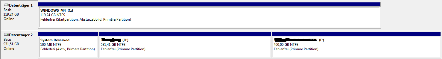

In der Datenträgerverwaltung ist mir aufgefallen, das meiner M4 die 100 MB vorne dran fehlen. Kann es sein, das Windows 7 diese 100 MB in meine WD Caviar Black geschrieben hat? Kann ich dieses Problem beseitigen?
Im Anhang ist ein Screenshot von meinen beiden Festplatten.

So wie du es vermutest.
Die 100 MB-Partition benötigt Win7 zum Starten - und die liegt auf der Festplatte.
Entweder installierst du Windows nochmal neu und hast dabei nur die SSD angeschlossen, oder du klonst einfach die alte Festplatte auf die SSD (z.B. mit Acronis TrueImage).
Die einfachste Lösung:
Festplatte abklemmen und Windows nicht reparieren, sondern neu aufsetzen.
Jop, sieht man ja in deinem Screenshot. Sicherlich musst du die 100 MB Partition auf die SSD bekommen. Ob und wie das geht wird dir google verraten :) Ich weiss es nicht
