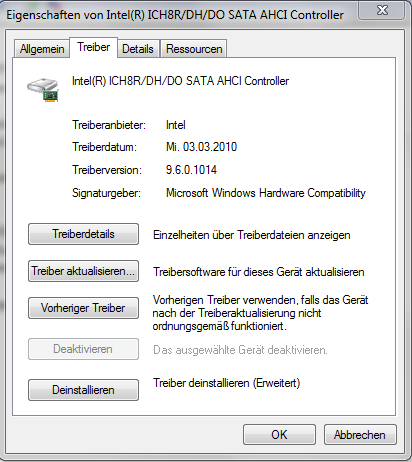

Der RS-Treiber spricht z.B. den SATA-Controller (AHCI) an. So wie beispielsweise hier bei einem ICH8R Chipsatz:
Der ist z.B. nützlich, damit die internen SATA-Platten nicht mehr aus auswerfbare Laufwerke angezeigt werden.
