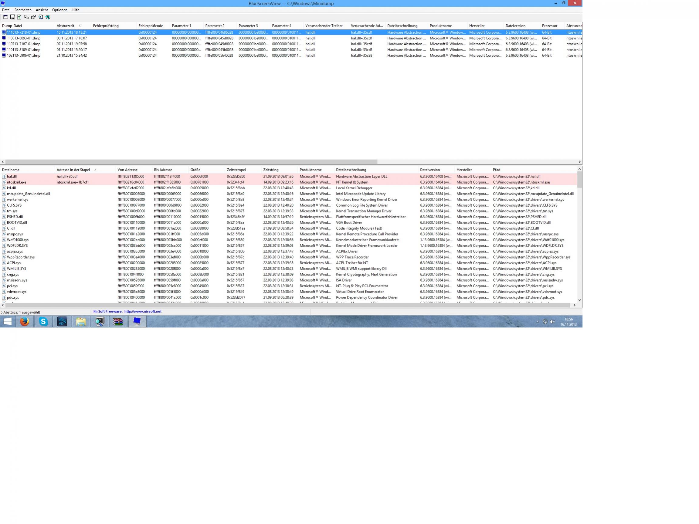

Womit lese ich die dumpfiles denn aus mit welchem Programm ?
So ich habe mir mal ein Programm heruntergeladen und dort steht jetzt folgendes:
Und die roten Einträge sind bei jeder Dumpfile gleich

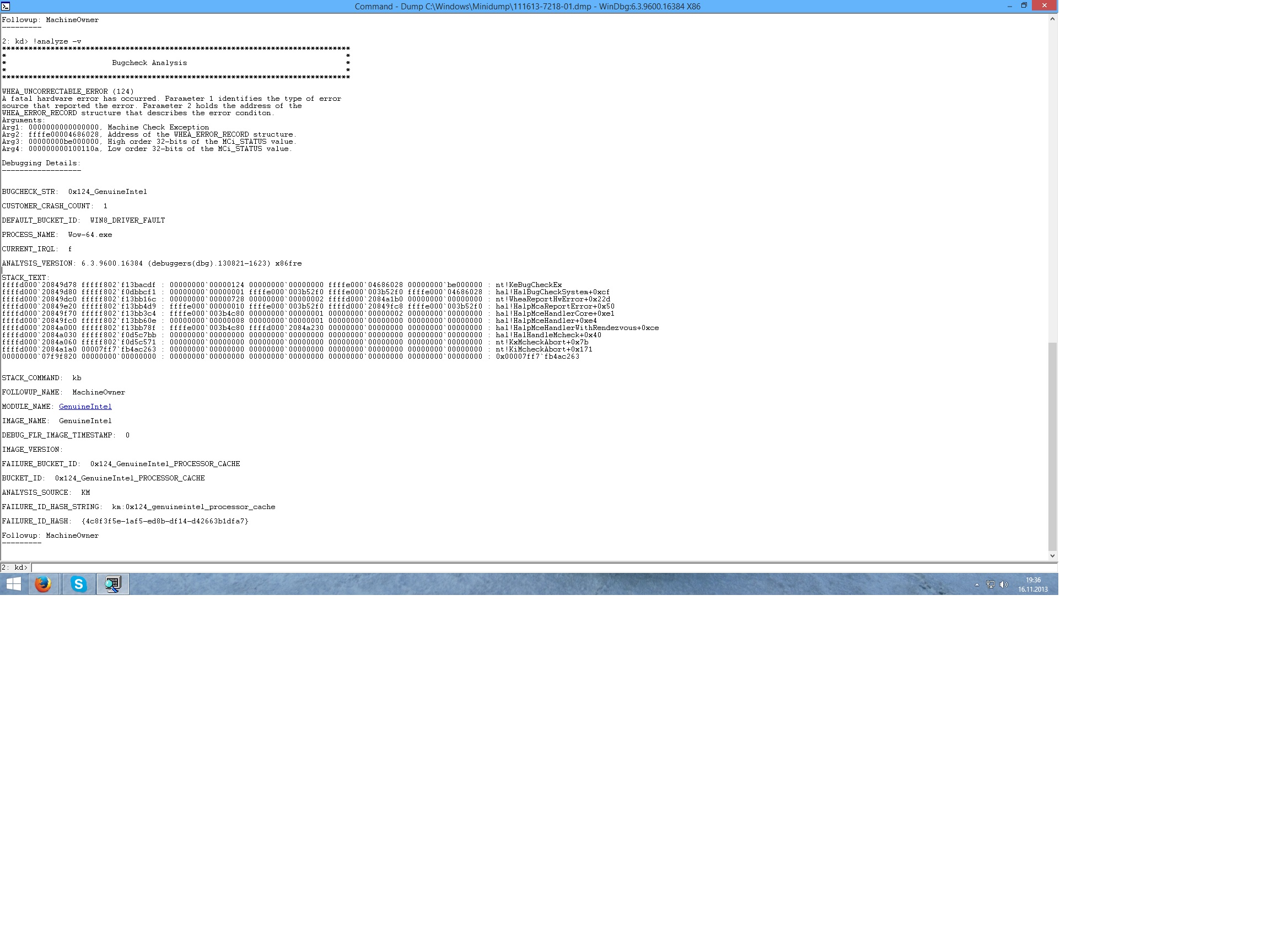

Ich habe nochmal die dumpfile mit dem Debugger von Windows ausgewertet und dort steht was von "Prozessor Cache"
Da die hal.dll ein sehr wichtiger Bestandteil von Windows ist, kann man die nicht einfach killen bzw. aus dem Autostart nehmen oder so...
