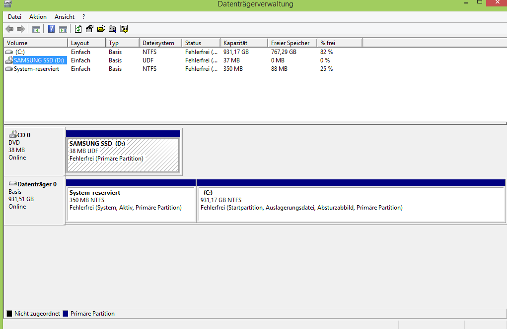

Okay danke schonmal, dort wird sie erkannt allerdings nur mit 37mb. das war jetzt der schritt initialisieren? partitionieren möchte ich sie nicht, weil da alle programme und windows drauf soll. also muss ich sie jetzt nur formatieren, mit --> rechtsklick auf die samsung ssd --> formatieren?

ok, also ist es normal dass da 37mb steht anstatt 250 gb? das macht mir grad ein bisschen angst :(

Nope das ist nicht normal, auch sollte die nicht als DVD Laufwerk erkannt werden.

also hab die hdd jetzt abgesteckt und versuche die installation durchzuführen, ich habe den windows key eingegeben aber wenn ich jetzt auswählen soll wo windows 8.1 installiert werden soll wird gar keine ssd angezeigt :( muss ich die ssd vorher noch, wenn ich auf der hdd bin, formatieren oder so?
nope, Windows sollte die so erkennen. Da stimmt was nicht.
Das mit den 37 MB ist echt komisch.
Entweder ist die SSD defekt odeer nicht kompatibel zum Board. Bei Beiden (SSD und Mainboard) würde ich mal ein Firmware/Bios-Update probieren).
