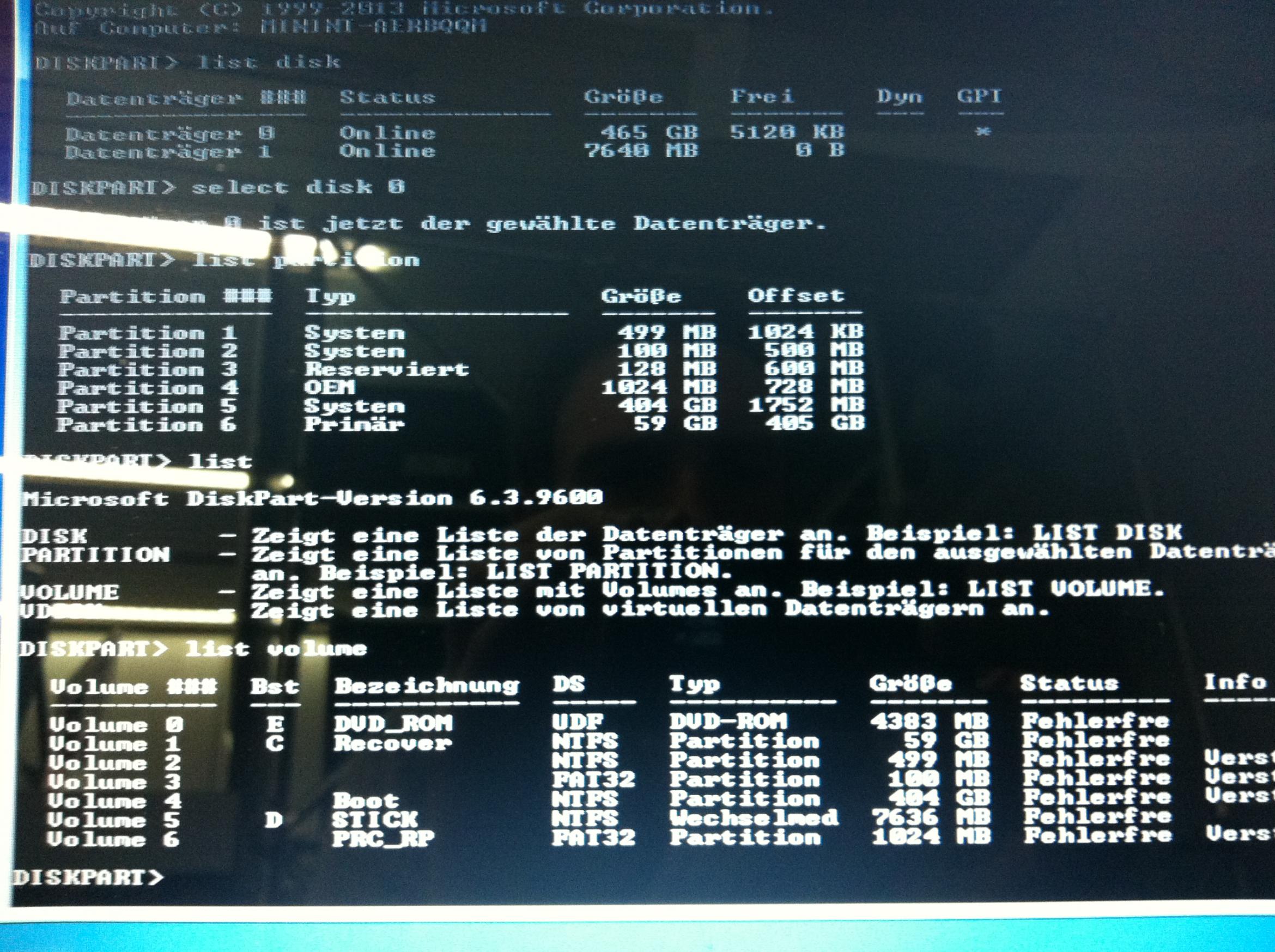

So jetzt habe ich mal über die "cmd" "diskpart" ausgeführt, dort wird mir nur das DVD-LW, USB-Stick & die Recover-Partition als sichtbar angezeigt -> (siehe angehängtes Foto), die anderen Partitionen sind versteckt. Kann ich die Partitionen irgenwie sichtbar machen? "set id=1 funktioniert nicht, warum sind die überhaupt versteckt?
Ist eine sehr gute Frage, aber damit wird ggf. auch klar, wieso das NB nicht mehr startet. Allerdings findet sich auch nichts anderes als set id=1

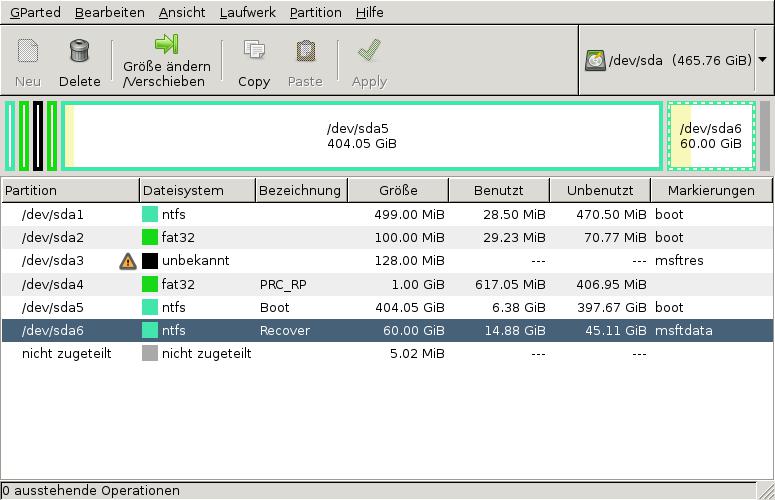

Bei gparted zeigt er die Partitionen garnicht als "hidden" an! Siehe Screenshot. Aber dreimal boot finde ich auch seltsam...
