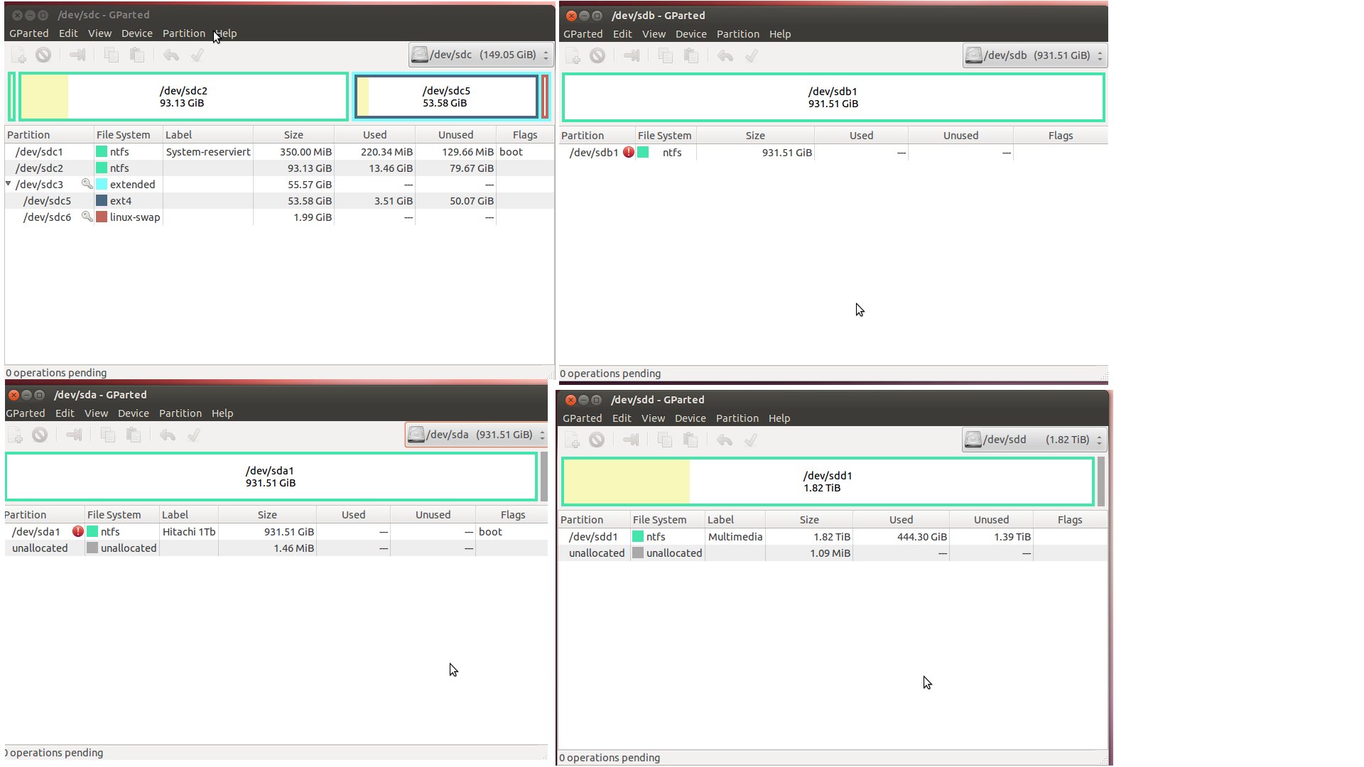

Interessant wäre ein Screenshot der Datenträgerverwaltung.
Auf der Platte auf der Windows liegt, gibt es nur eine Boot-Partition. Aber ich habe grade in gparted gesehen, dass eine meiner Datenfestplatten den "boot"-Flag gesetzt hat.
Im Endeffekt hab ich also zwei Boot-Partitionen aber auf unterschiedlichen Festplatten.
Wie mache ich jetzt Grub klar, wo Linux liegt?
ein Screenshot würde darüber Klarheit verschaffen. Du kannst ja mal der Datenplatte das Bootflag wegnehmen und dann mal sehen, was passiert.

Hier ein Screenshot von gparted
