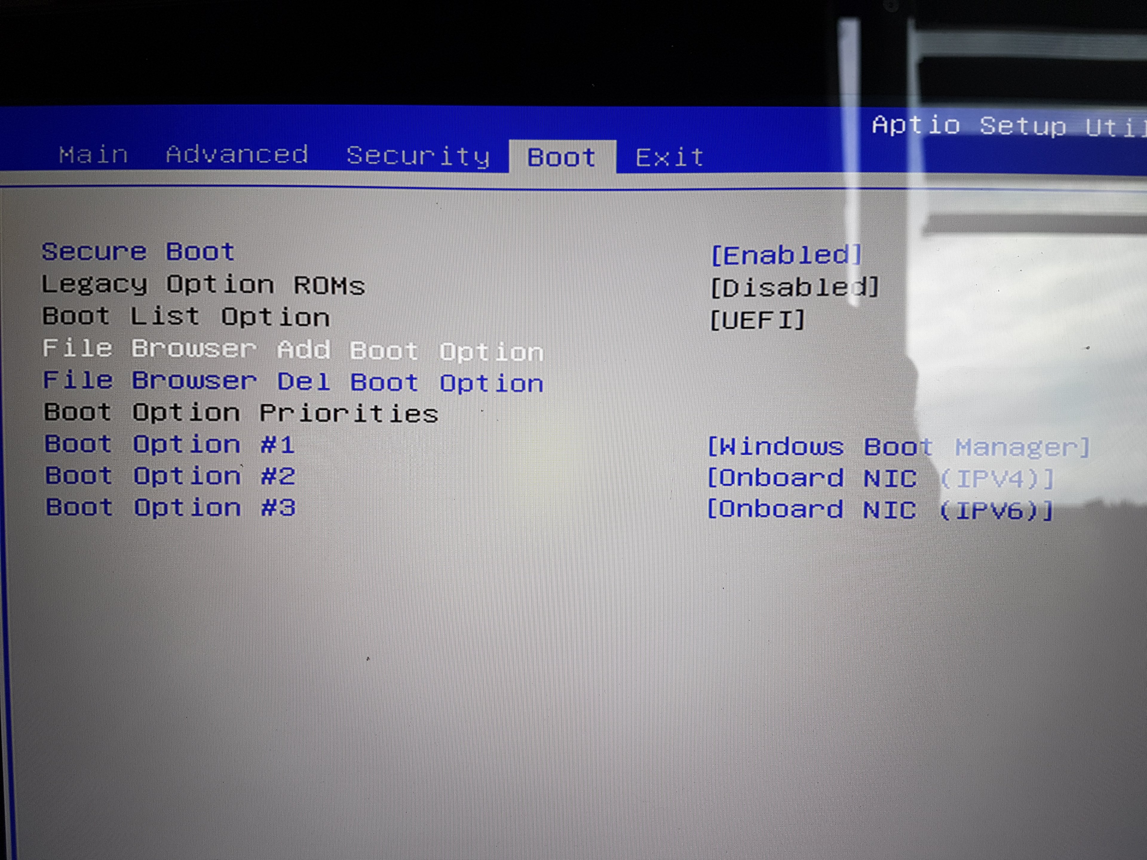

Ok, Laufwerk habe ich erfolgreich geklont. Allerdings habe ich keine Ahnung wie ich nun weiter vorgehe. Die HDD kann ich nicht formatieren da sich ja Windows darauf befindet und im BIOS habe ich keine Möglichkeit das andere Laufwerk auszuwählen. Es gibt nur 3 Optionen :confused_alt: auch der USB Stick wird nicht im BIOS angezeigt...

Im BIOS/UEFI Only muss idr. Secure Boot ausgeschaltet sein, um überhaupt von einem externen Datenträger booten zu können. Die Bootoptions müssen ebenfalls angepasst sein, um per DEL Taste die richtige Auswahl treffen zu können. Bei dir steht jetzt nur der "Windows Boot Manager" und "PXE Boot" per Netzwerkkarte zur Auswahl.

Ok, da bin ich raus :confused_alt: wie bekomme ich es denn dann hin, dass über die SSD gebootet wird?
Vielleicht zeigst Du ja irgendwann mal einen Screenshot der Datenträgerverwaltung, damit man sehen kann ob Du auch sämtliche Partitionen auf die SSD geklont hast. Dann ist nämlich einfach nur die Bootreihenfolge umzustellen.
Reaktionen: Terrier
Ein Foto werde ich nachreichen. Aber falls sämtliche Partitionen geklont wären, wie kann ich dann die Bootreihenfolge ändern?
Ich habe nur die drei Optionen (Foto oben) im BIOS zur Auswahl...

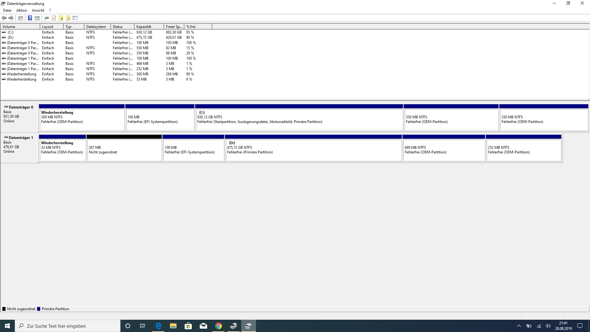

Ok, hier der Screenshot aus der Datenträgerverwaltung.

Auch wenn ich keine Ahnung von klonen habe, da ist doch auf der SSD schon was drauf gewesen.
Was soll denn eine 33Mb Wiederherstellung und warum nichtzugeordneter Speicher ?
Das ist doch Mist so und sieht doch nicht aus wie auf der HDD
