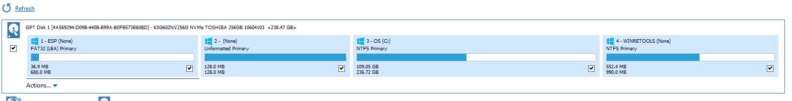

Also zuerst mal die gute Nachricht, nachdem ich die M2 SSD auf eine SATA SSD mit Macrium umgezogen habe, bootet der PC wieder ohne BIOS reset. Was mir aufgefallen ist, das jetzt wieder ein Windows Bootmanager bei der Bootreihenfolge zur Auswahl steht. In der Datenträgerverwaltung stand LBA wo ich den Bootsektor vermutet hatte, das verwirrt mich etwas. Im Bios konnte ich nichts finden zum einstellen von UEFI oder Lagacy, das Ganze ist aber noch ein altes AMI Bios, so richtig Altbacken 10 Jahre zurück.
