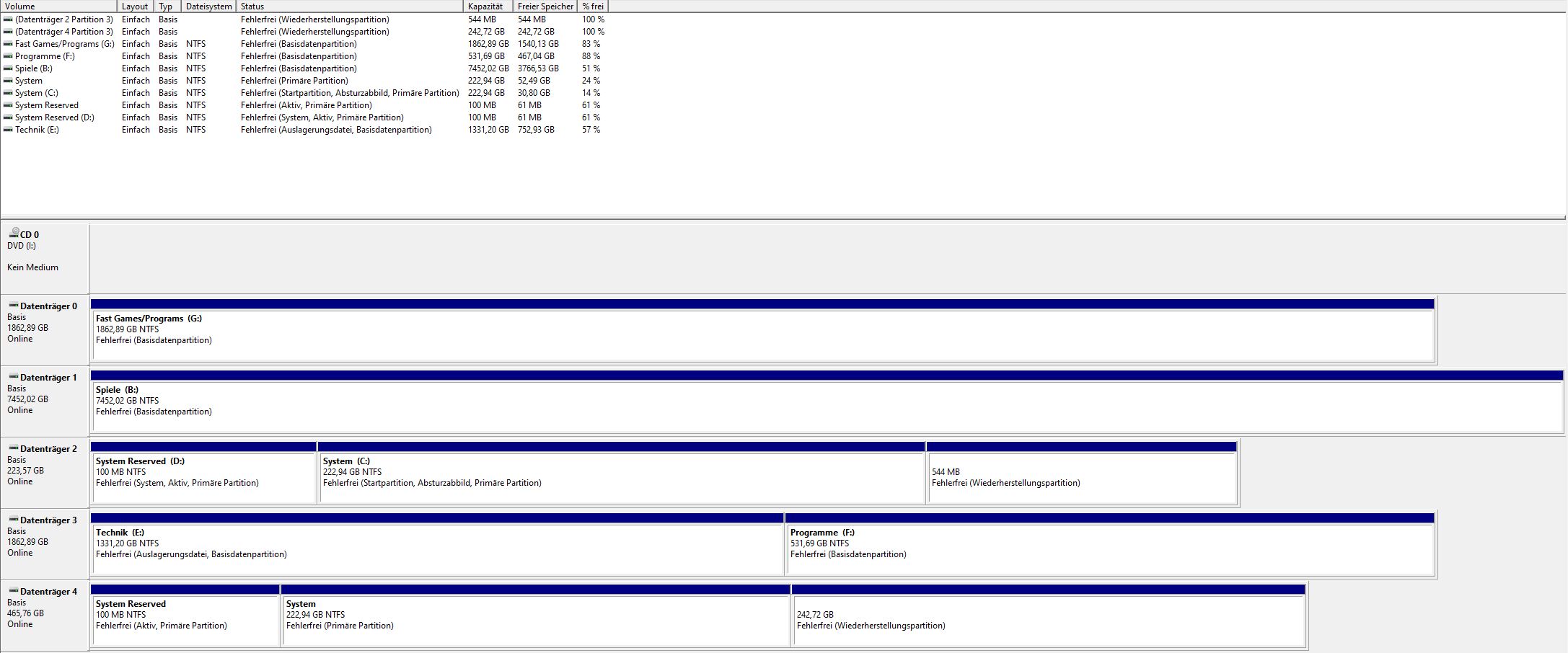

Die SanDisk 240 GB ist doch die Botplatte mit C: Windows.
Laut Screen in Post12 gibt es da noch D:
Screen von der Datenträgerverwaltung wäre auch nicht schlecht.
Deine 8 TB Platte B: ist erstmal das Problem.
Hast du noch nie Windows 10 neu clean installiert?
Im MBR Modus hatte die Windows 10 Bootpartition am Anfang, (vor Jahren) schon 500 MB
Hast du da auch noch kein Uefi Mainboard für eine Windows 10 Installation im Uefi Modus?
Dann mit 100MB System (nicht Systeme reserviert) Bootpartition in Fat32?
C: Windows nennt man auch nicht mehr System, da System oder System-reserviert die Bootpartition ist.
Mein System kann man noch zu dem kompletten PC sagen.

Häng ich im Anschluss an, sobald ich wieder am PC bin.Terrier schrieb:Die SanDisk 240 GB ist doch die Botplatte mit C: Windows.

Welcher der Datenträger ist die Quelle und welcher ist der Klon?

redjack1000 schrieb:Welcher der Datenträger ist die Quelle und welcher ist der Klon?
Cu
redjack
Datenträger 2 (der mit der C Partition) das original
Datenträger 4 (der Klon) Die Wiederherstellungspartition hat scheinar nur ca. 50% der Größe

Datenträger #2 und #4 sollten eigentlich austauschbar sein, identische Partitionen, auch beides MBR (Legacy).
Hattest du beim Versuch, vom Klon zu booten, diesen am Port der vorherigen "Bootplatte" angeschlossen?
Dann muss das eigentlich laufen, ggf. unter Zuhilfenahme des Bootmenüs, oder Richtigstellen der Bootreihenfolge im BIOS.
Ist aber bei Windows 10 erst seit der 2004 wieder so, dass die Recovery am Schluss ist.eYc schrieb:zu den Partitionen einer mit GPT (für UEFI) eingerichteten HDD/SSD:
Zuvor wurde diese bei einer Neuinstalltion an den Anfang gesetzt, noch vor die ESP.
