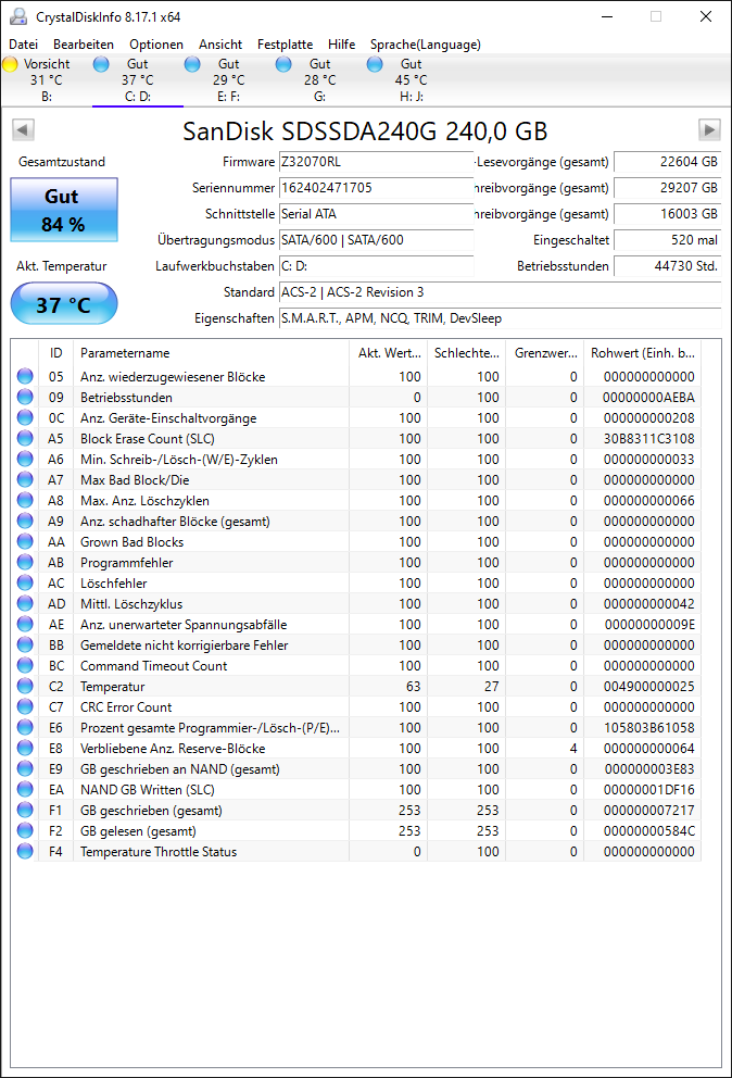

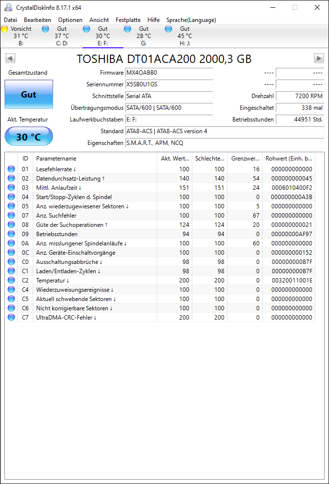

Schaue dir den Zustand der Laufwerke mal mit CrystalDiskInfo an, und zeige einen Screenshot.
SSD oder HDD?
Screenshot aus Crystaldisk Info zeigen bitte.

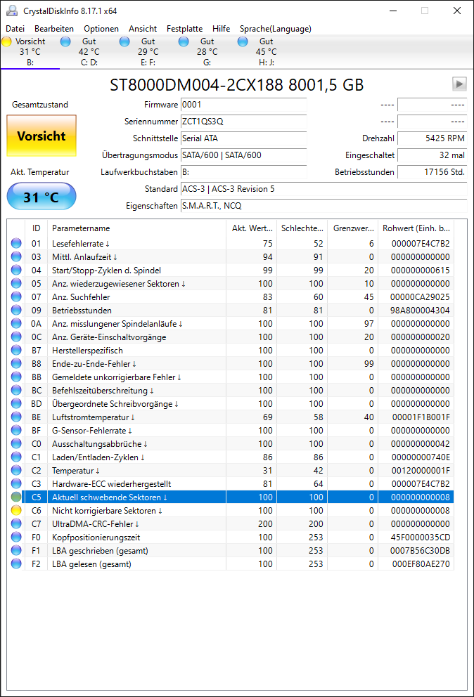

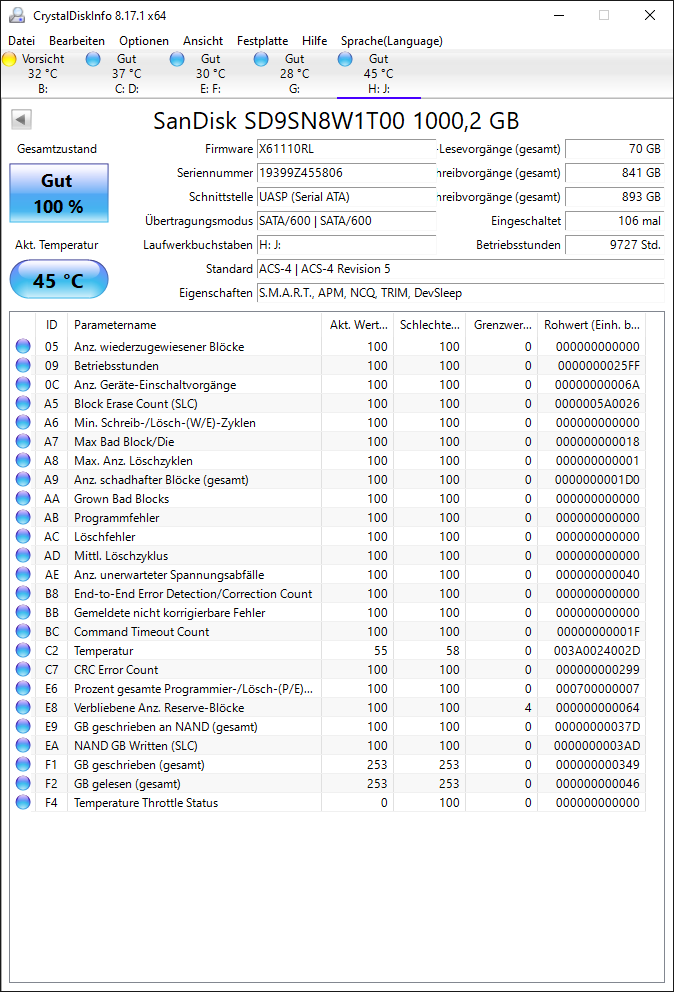

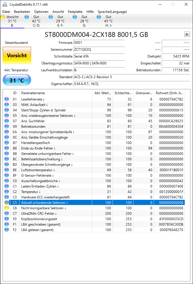

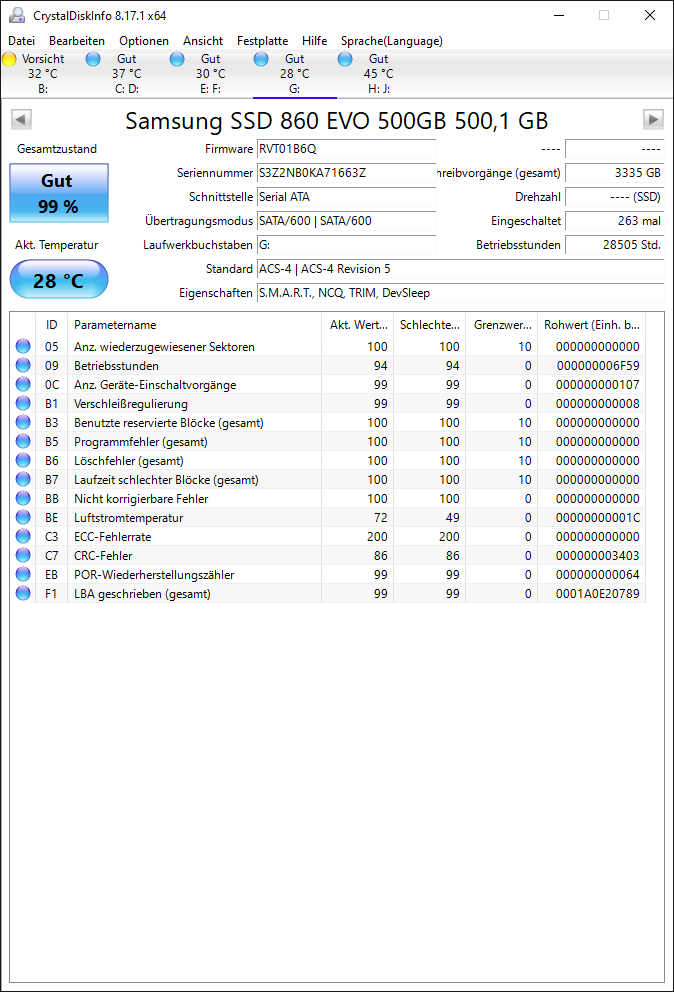

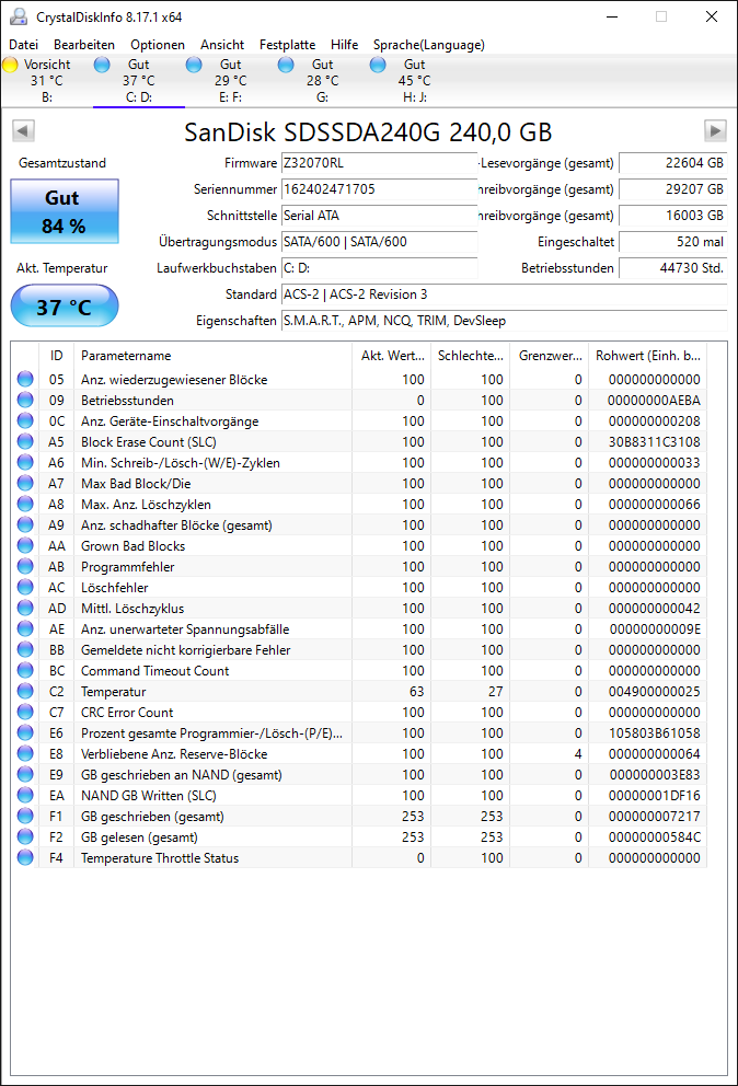

Wie durch ein Wunder fuhr der PC heute nach dem Frühstück einwandfrei hoch. Ich hab daher gleich mal betreffende Programm ausgeführt und alle Festplatten abgelichtet.

Klemme alle Platten außer die OS Platte ab fahre Windows hoch, startet Windows dann?
So kannst du prima prüfen ob alle Partitionen für Windows sich wirklich auf der SSD befinden.
Wenn ja prima, dann solltest du dir Gedanken machen wie wichtig dir der PC ist, wenn er dir schon 45.000 Stunden Lebenszeit geraubt hat, dann ist er wahrscheinlich nicht ganz unwichtig. Ersetze mittelfristig die Sandisk SSD.
Dann Schau dir die 8TB HDD an, die ist nicht mehr gesund, könnte sich aber noch innerhalb der Garantie befinden? 17.000 Stunden für die 8TB HDD würden fast 2 Jahre 24/7 Useage entsprechen.
Eine (kleine) SSD würde ich auch nicht mehr Partitionieren. Ist bei dir scheinbar auch der Fall.
Edit ab statt an 🤓😆
Die Sandisk 1TB und die 860 Evo 500GB haben CRC Fehler.
Das könnte eine weitere Fehlerquelle sein.
Cu
redjack
Die SanDisk 1TB ist wurscht, das ist nur die externe Boot Festplatte via USB angeschlossen, für alle aktuellen Rettungsaufgaben.
Und die 500GB SSD, da lagern nur schnelle Spiele drauf die mit ner normalen HDD Probleme machen, wäre als auch verschmerzbar, aber notfalls werde ich mir da mal eine auf Vorrat holen.

AlanK schrieb:
Klemme alle Platten außer die OS Platte an, fahre Windows hoch, startet Windows dann?

Die 8 TB ist ausgerechnet die neuste der "vielen" Festplatten. Aber das will ja nix heißen.
