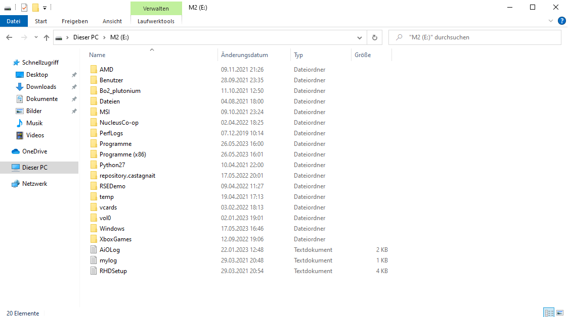

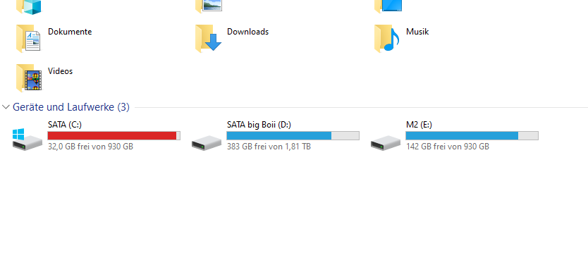

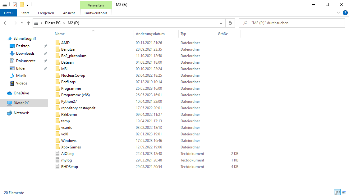

Guten Tag,
ich habe meine Boot Platte scheinbar verhauen und bekomme Windows daher nicht mehr von dieser Platte gestartet.
und zwar habe ich 2 neue Festplatten in meinen PC eingebaut. Diese wurden erst gar nicht angezeigt und nach ein bisschen rumprobieren nur sehr komisch, aber das ist ein anderes Thema.
Nachdem ich dann einiges mit Boardmitteln versucht habe, wurden die neuen dann als Wiederherstellungsmedium und als System platte angezeigt, formatieren konnte ich sie auch nicht. Dann bin ich auf die Idee gekommen das ganze mit Partition Master zu versuchen und habe dort scheinbar meine Boot festplatte verhauen, ich nehme an eine partition gelöscht oder so. Erstmal hatte alles nochmal funktioniert. Aber nach einem Neustart konnte ich nicht mehr ins windows booten - no boot device found.
nun habe ich auf einer der schon verbauten älteren Festplatten windows per media creation tool installiert, mit der Hoffnung das ich von dort aus die ursprüngliche Boot platte wieder hin bekomme. Jedoch bisher ohne Erfolg. Ich sehe die platte zwar im Explorer noch und die Daten scheinen auch noch da zu sein, jedoch bekomme ich windows nicht gebootet über diese platte.
hat Jemand eine Idee, wie ich das ohne Datenverlust wieder hinbekomme ?
Ich hänge noch diverse Screenshots an
(die M2 ist die ursprüngliche, verhaute boot Platte)

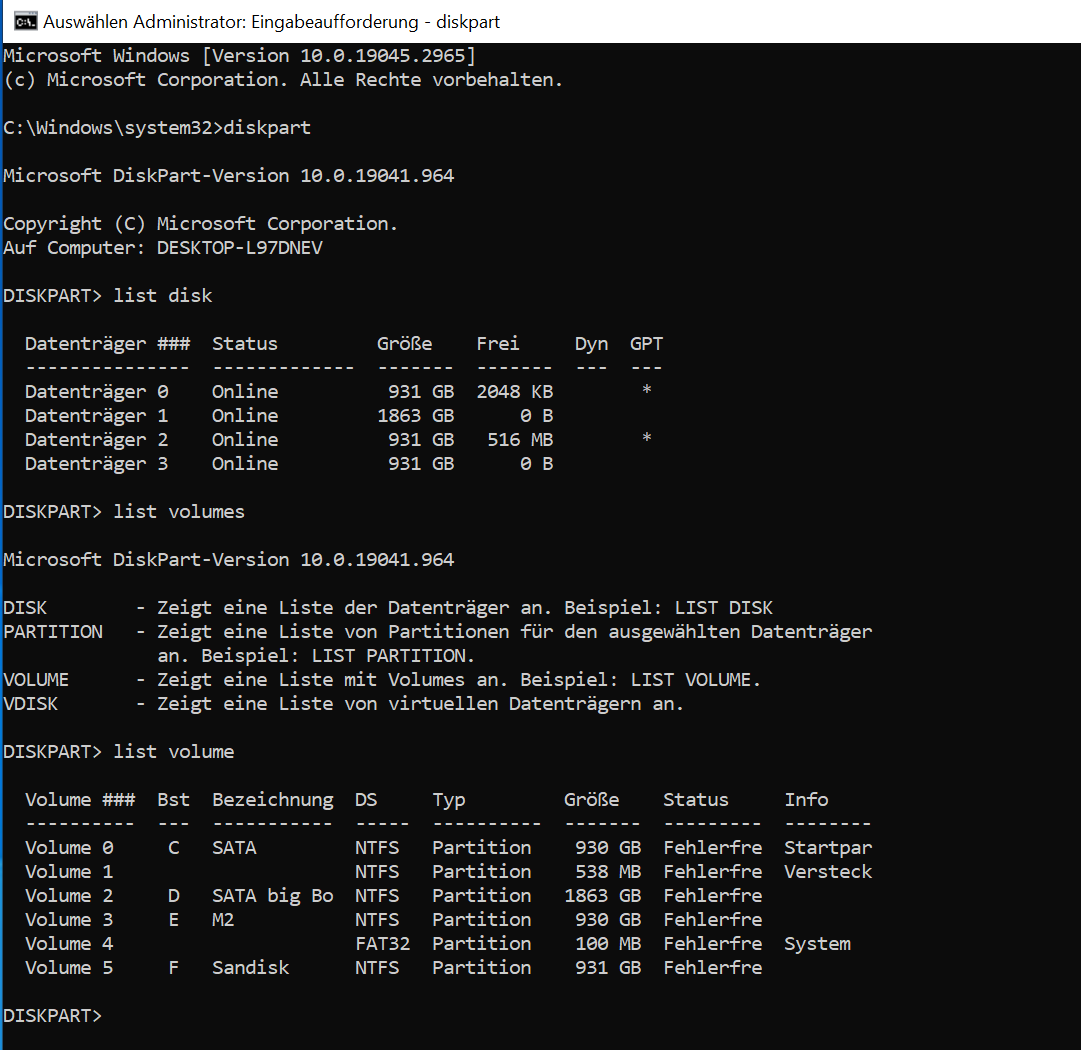

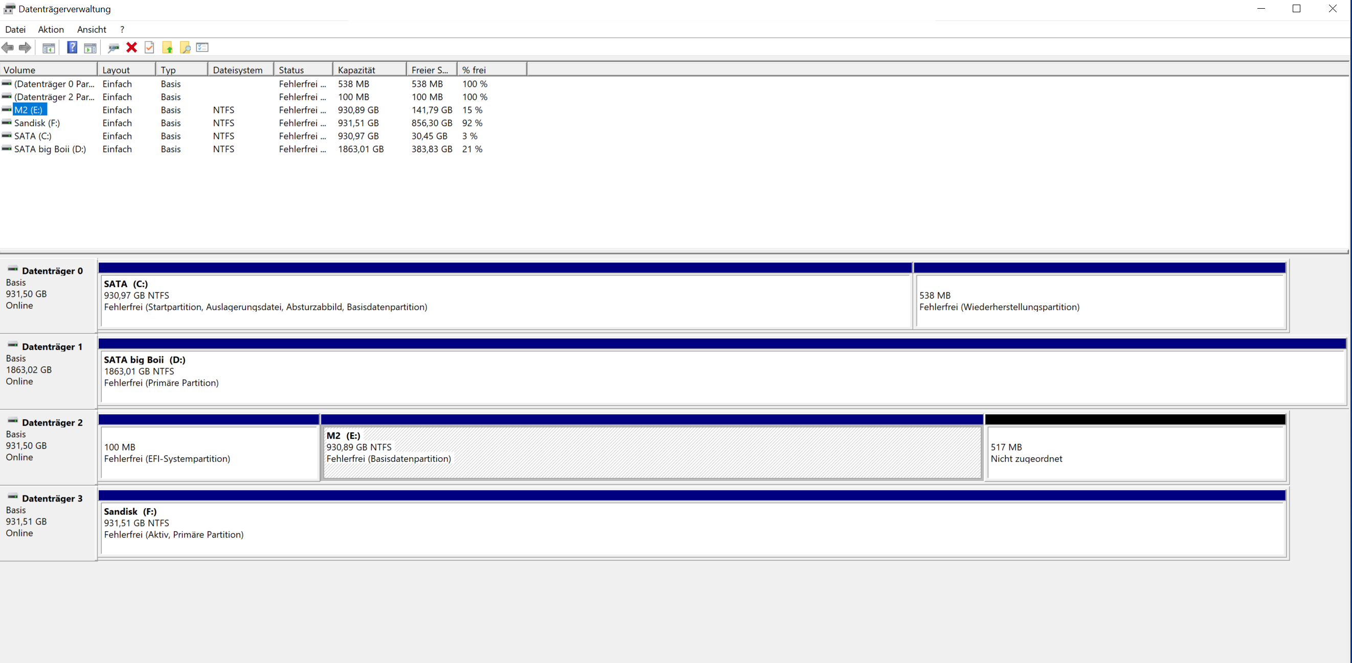

Poste mal bitte ein Bild von der Datenträgerverwaltung unten von der Balkenansicht, dann sieht man auch alle Partitionen auf einem Laufwerk.
Im Explorer sieht man nur Partitionen mit Laufwerksbuchstaben, man sieht da nicht die ohne Buchstaben und man sieht nicht, wo sich welche Partition befindet

Wenn die Bootpartition nicht auf dem gleichen Datenträger wie das OS war kann das schon mal passieren und deswegen schreiben wir auch immer, dass vor der Installation alles andere abgestöpselt werden sollte - geht auch anders, nur muss man dann paar Sachen beachten...
Ohne Bilder aus der Datenträgerverwaltung, Dsikpart usw. kommen wir aber nicht weiter.

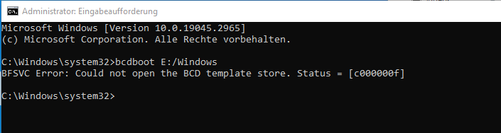

Du hast höchstwahrscheinlich die EFI-Partition gelöscht, dann lässt sich Windows nicht booten weil eben darauf der Bootmanager installiert ist. Windows kann da sehr zickig bei der Installation sein. Wenn z.B. bereits eine EFI-Partition während der Installation von Windows besteht, nutzt Windows ggf. diese Partition für den Bootmanager. Das endet dann damit, dass Windows zwar auf der neuen Platte installiert wurde, die EFI-Systempartition jedoch auf einer anderen Platte ist und Windows dann eben nicht mehr bootet wenn diese Platte entfernt wird.
Was du machen kannst, sofern du aktuell ein Bootfähiges System auf dem PC hast, ist deine Platten in dem Bootmanager, also der EFI-Partition dieser Platte, einzutragen. Dann kannst du auch wieder davon booten das geht wie folgt:
Du startest von dem Windows welches eben bootet. Dann gehst du dort in die Eingabeaufforderung (Suche CMD, Rechtsklick, als Administrator ausführen). Dort gibst du dann ein "bcdboot X:/Windows".
Wichtig: X steht hierbei für die Platte die du zwar angezeigt bekommst aber von der du eben nicht booten kannst. Angenommen sie wird aktuell als "T:/" angezeigt, dann musst du T:/Windows eingeben. Danach sollten beim nächsten Start 2 Windows Systeme auftauchen, aus denen du auswählen kannst.
Letztlich wirst du dann aber diese alte Windows Platte im PC lassen müssen, denn du nutzt deren Bootmanager.
Wenn dir das nichts ausmacht kannst du ganz einfach unter Suche -> Msconfig -> Start das Windows welches du nicht mehr nutzen möchtest aus dem Bootmanager "löschen" (dabei wird nicht Windows gelöscht, du kannst es auch wieder über bcdboot hinzufügen).

Nun ja "X" steht nicht für eine Platte. Es steht für eine Partition. Da wir den Laufwerksbuchstaben des fraglichen Windows kennen, kann die Installation mit genau
bcdboot E:\Windows
wiederbelebt werden.

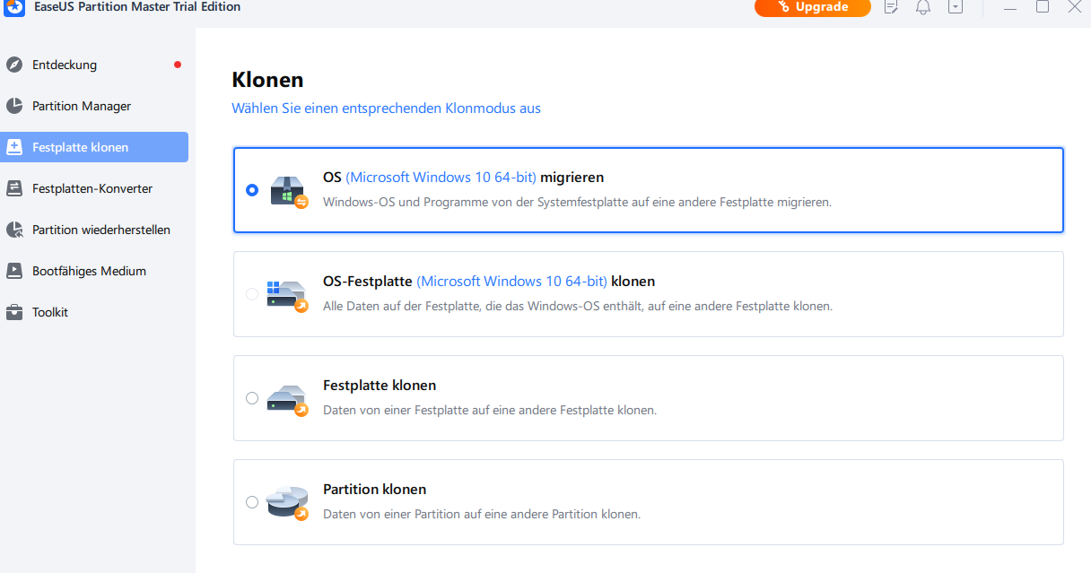

meintest Du sowas hier ? Kostet bei Partition Master leider Geld

Eine EFI-Systempartition gelöscht wurde da nicht. Die liegt genau da, wo sie hingehört. Und bcdboot macht nichts kaputt.

Veeam, Macrium - nur nicht EaseUS!
bekomme dort leider die Fehlermeldung
