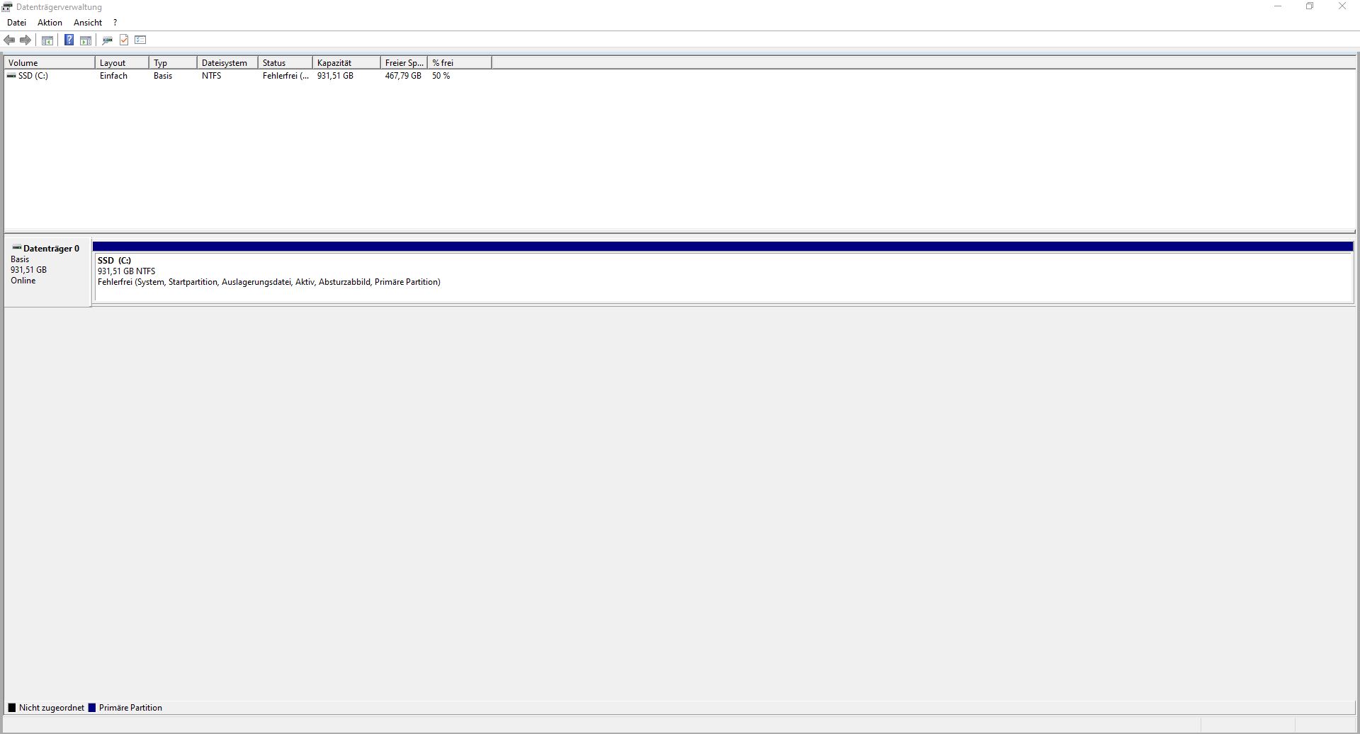

Das Problem hierbei, die HDDs habe ich schon getrennt und in der Datenträgerverwaltung wird die SSD als Disc 0 angezeigt
Kannst du mal mit dem Windows Snipping Tool einen Screenshot von der Windows Datenträgerverwaltung machen?
Wann hast du die anderen Laufwerke abgezogen? Dank Hot Plug wäre ja im laufenden Betrieb möglich. Es könnte sein, dass der Bootloader auf einem der anderen Laufwerke liegt. Das kannst du am Zusatz "Startpartition" hinter dem Laufwerksbuchstaben sehen.
Also die HDDs habe ich direkt abgezogen, nachdem ich zweimal im Bios (mit UEFI) gelandet bin. Danach nochmal ohne die HDDs versucht und wieder im Bios gelandet. Habs danach erst mit dem CSM Mode versucht und bin halt wie gesagt, da direkt in Windows reingekommen.
Das sieht unauffällig aus.
