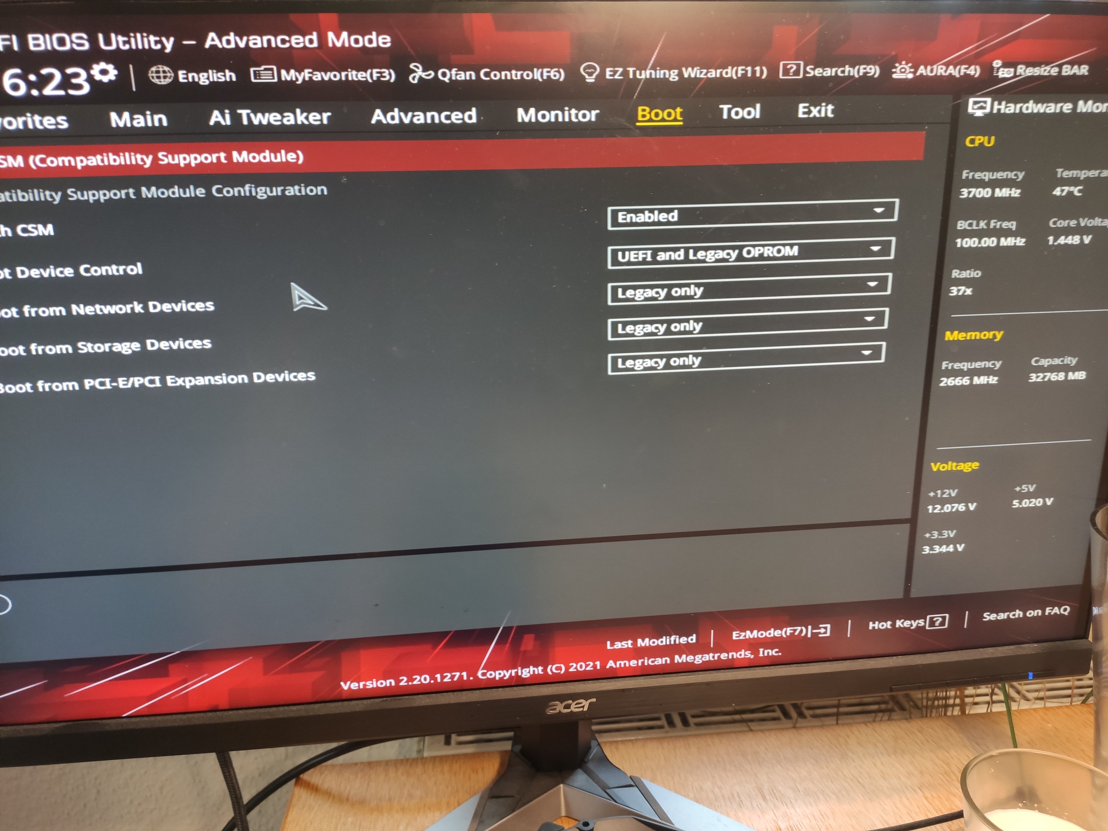

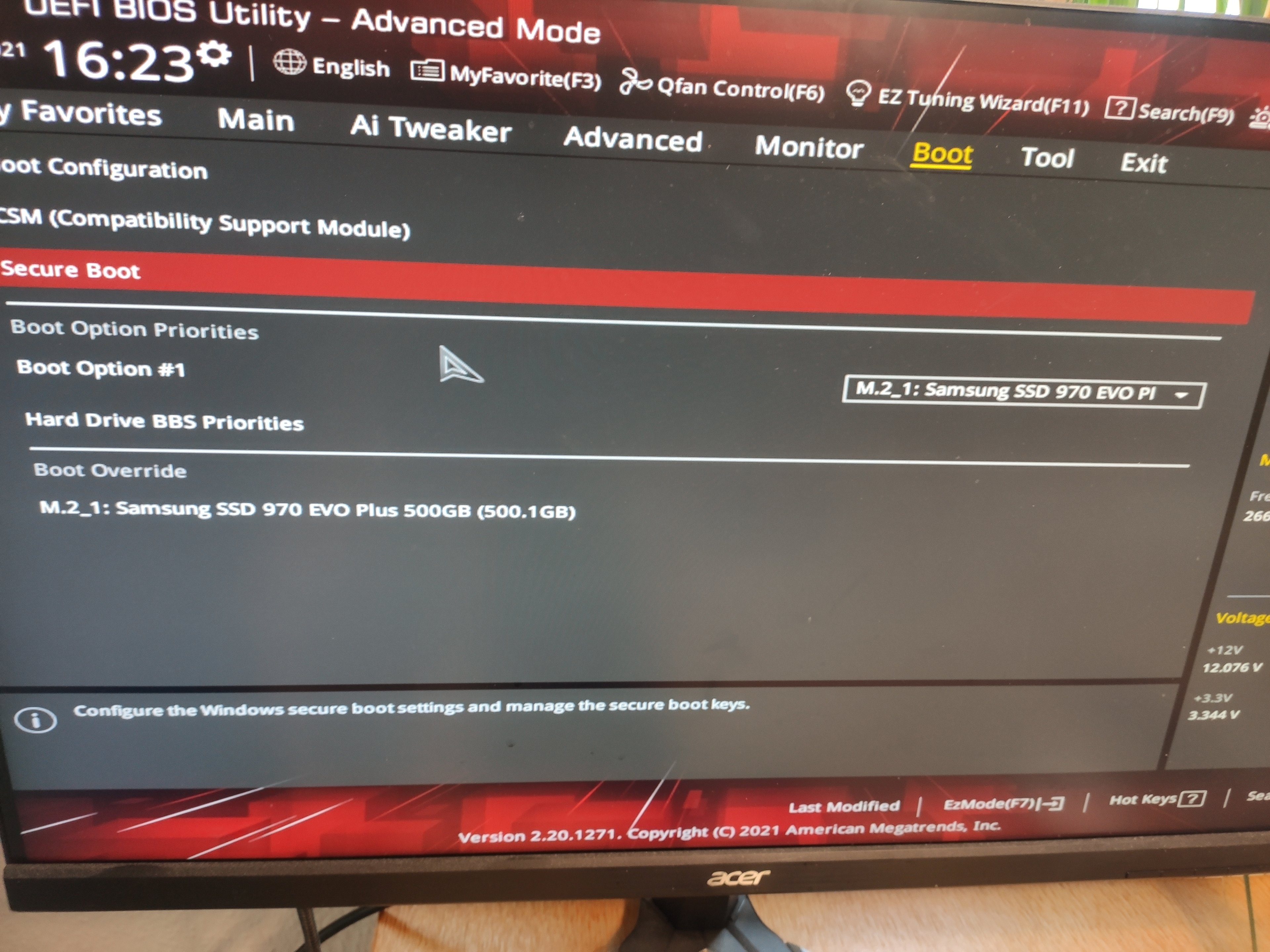

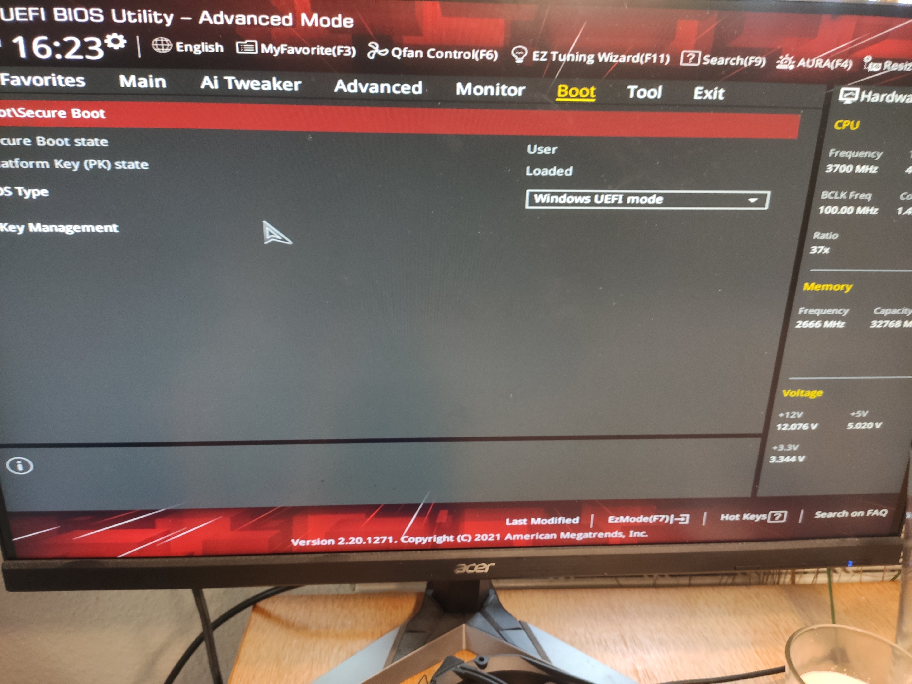

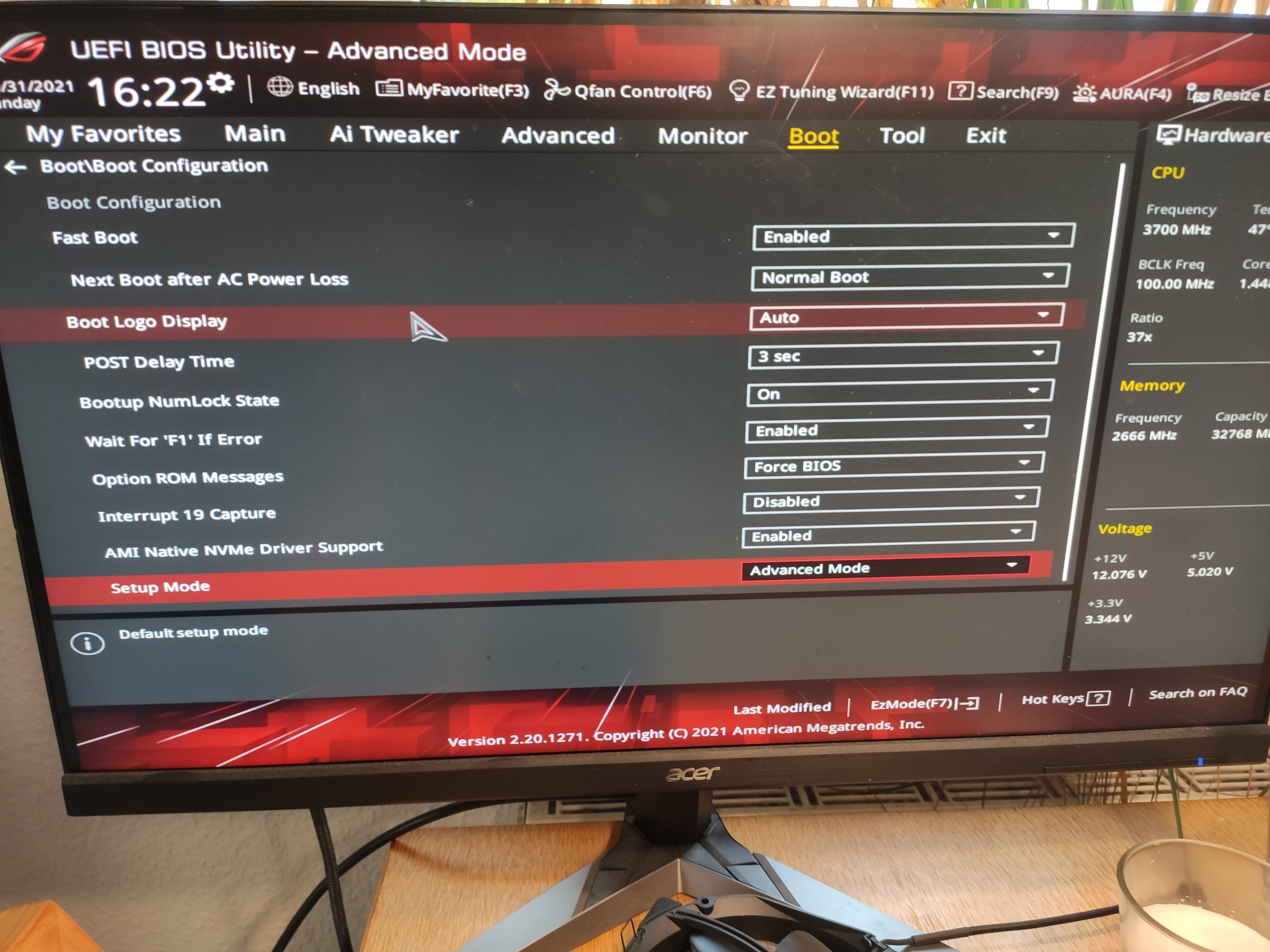

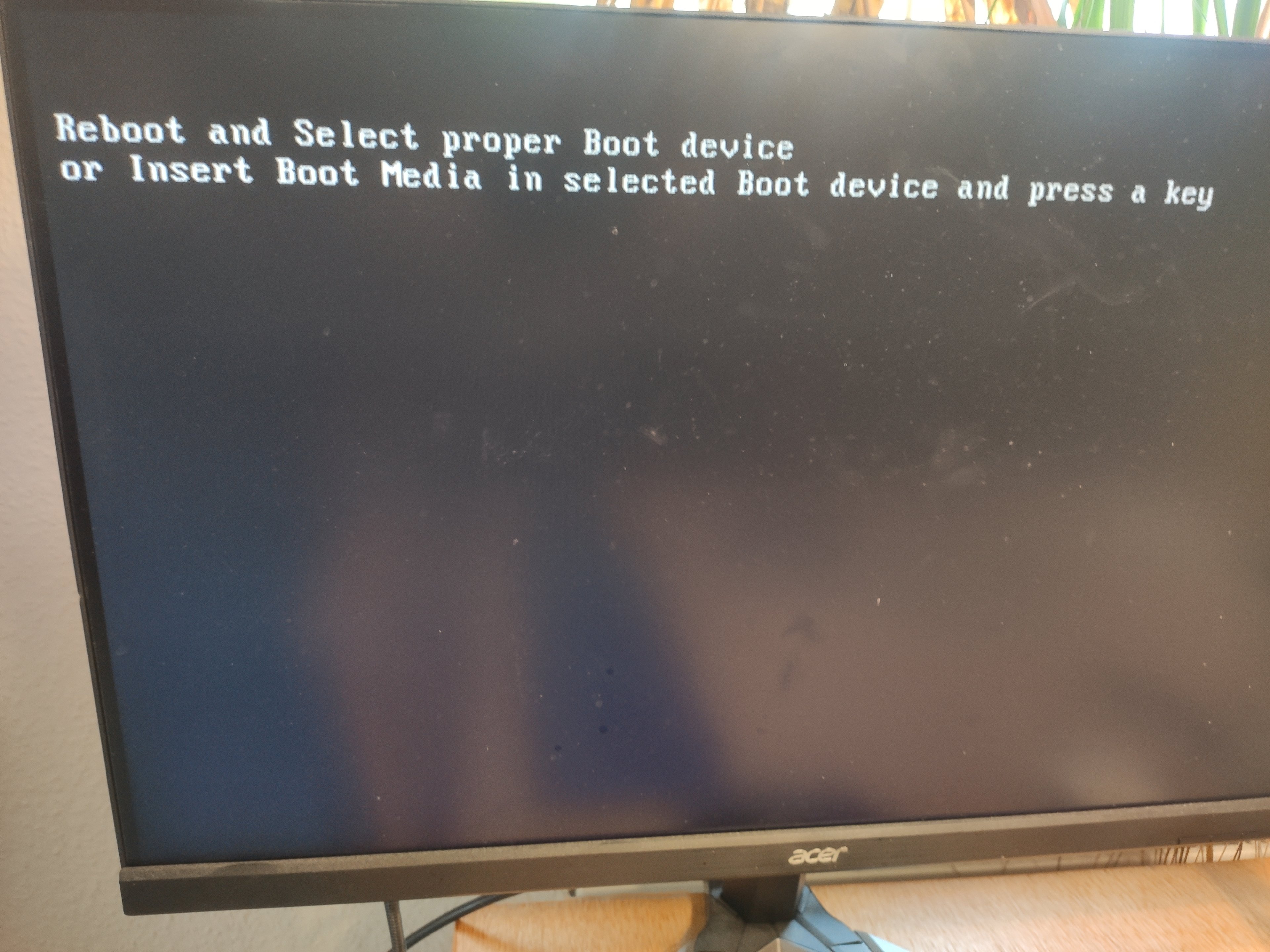

Hallo zusammen, ich hatte ein Hardware Problem wodurch ich auch die Bios Batterie gewechselt hatte(weiß nicht ob es daher passiert ist) und bootet Windows nicht mehr. Ich habe ein Asus ROG Strix X570-E Mainboard auf Bios Version 4021 64x. Anbei noch ein paar Fotos aus dem Bios unter dem Reiter "boot". Auf dem ersten Foto sieht man die Meldung, die beim starten kommt, wenn ich nicht ins BIOs gehe. Windows sollte auf der m.2 SSD installiert sein.

Klappt es, wenn du über's Bootmenü die SSD auswählst? Ist das der einzige Datenträger?
Bei einer UEFI-Installation sollte hier der "Windows Bootmanager" stehen. Entweder hast du den durch das Reset gelöscht, oder du hast eine Legacy-Installation. Dann wäre "Windows UEFI Mode" falsch.
Fast Boot = disabled kann auch helfen, wenn anfangs was nicht erkannt wird.
