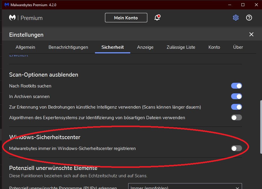

Ich weiß, das trifft aber nicht auf jeden zu. Malwarebytes Antimalware z. B. läuft parallel.
Aber nur wenn man die richtigen Einstellungen setzt. Sonst behindern sich der Defender und MB und das bremst das System stark aus.
Bist du sicher, dass es nicht daran gelegen hat ?
edit : Wie man heutzutage noch Schrott wie AVG oder Kaspersky verwenden kann, erschließt sich mir nicht......Wieso dann überhaupt noch eine Antivirensuite ?

Hatte ich auch in Betracht gezogen, dass es an MB gelgen haben könnte, zumal es ja tasächlich Probleme mit dem Programm in Verbindung mit Win 10 2004 gab. Aber nach Deinstallation war nix anders. Ich hatte MB standarmäßig sowieso nicht aktiv und nur als "on-demand-Scanner" benutzt.
