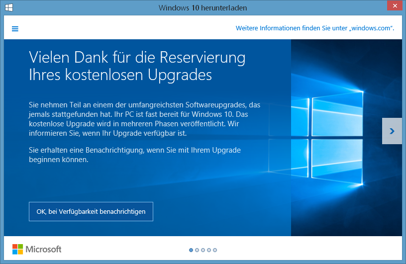

Ich habe das Windows Zeichen in der Taskleiste.
Wie erfahre ich denn, wenn ich das Windows 10 Update runterladen kann ?
Bekomme ich eine gesonderte Nachricht oder wie geht es jetzt weiter ?

Ja, es gibt eine Nachricht/ Info, wenn du upgraden kannst.
Steht ja auch im Fenster

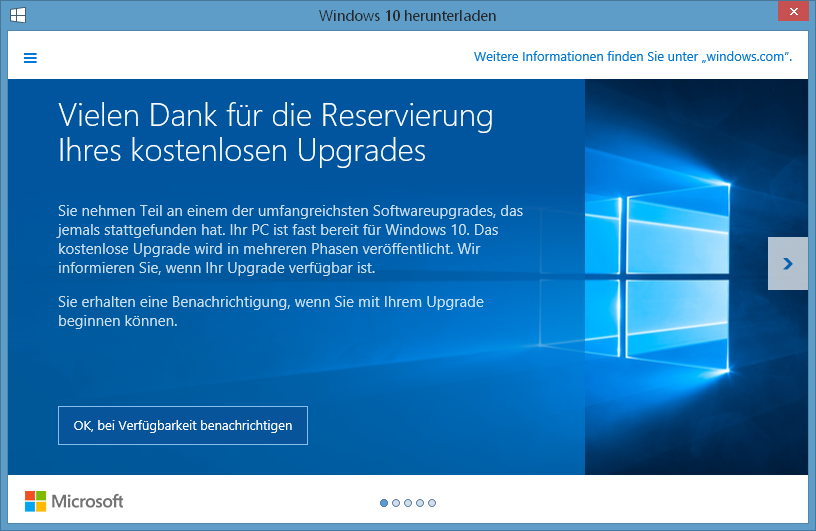

habe Windows 10 auch über dieses Download-Tool geladen. Bei dem Fenster in der Taskleiste stand bei mir nach wie vor nur, dass Win 10 für den PC registriert wurde, aber es gab keine Option zum Upgraden/Downloaden. (Bei meinem Surface war die schon da heute morgen... Komisch)
Daher meine erste Frage: Macht es einen Unterschied, ob ich manuell über das Download Tool upgrade, oder ob ich das über das Fenster in der Taskleiste tue? Habe es jetzt über das Download-Tool gemacht.
