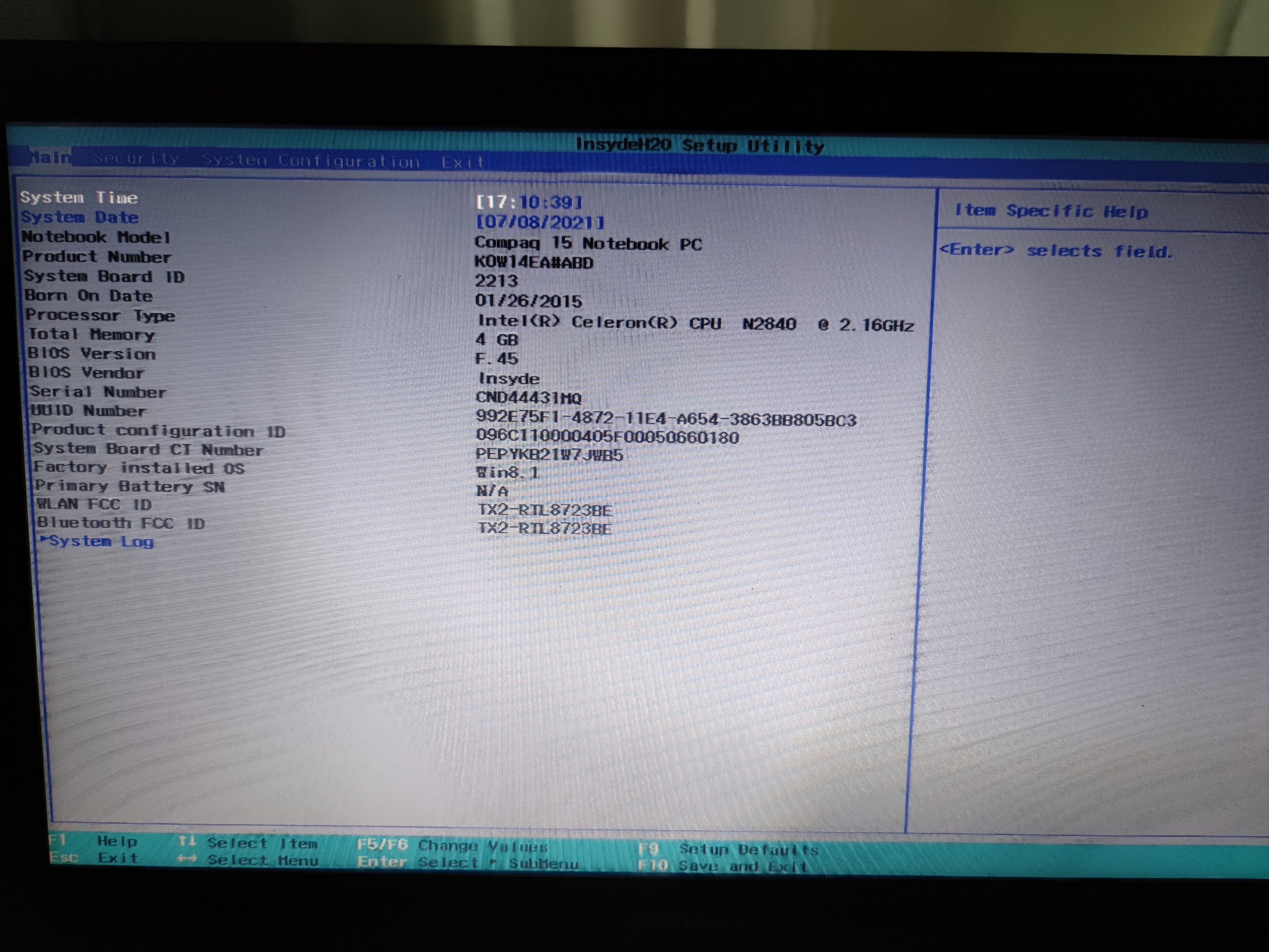

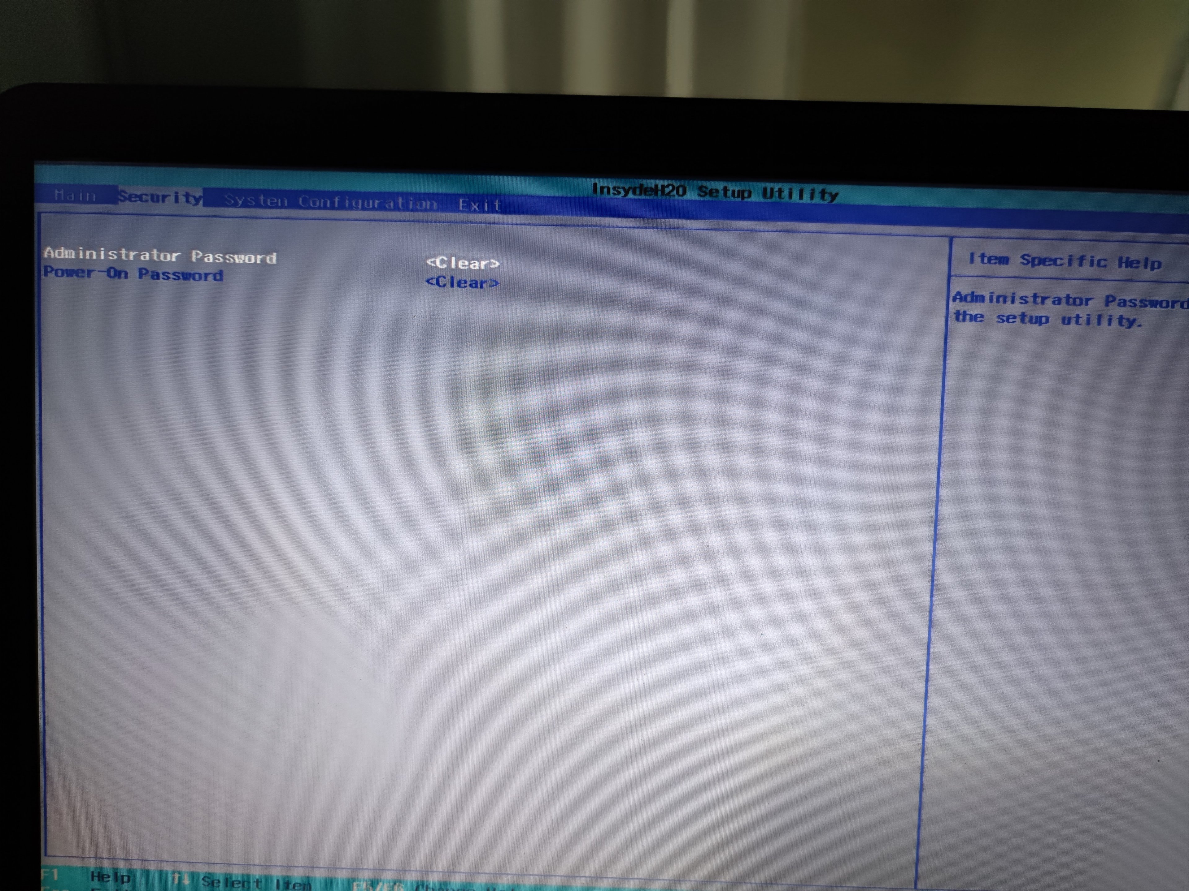

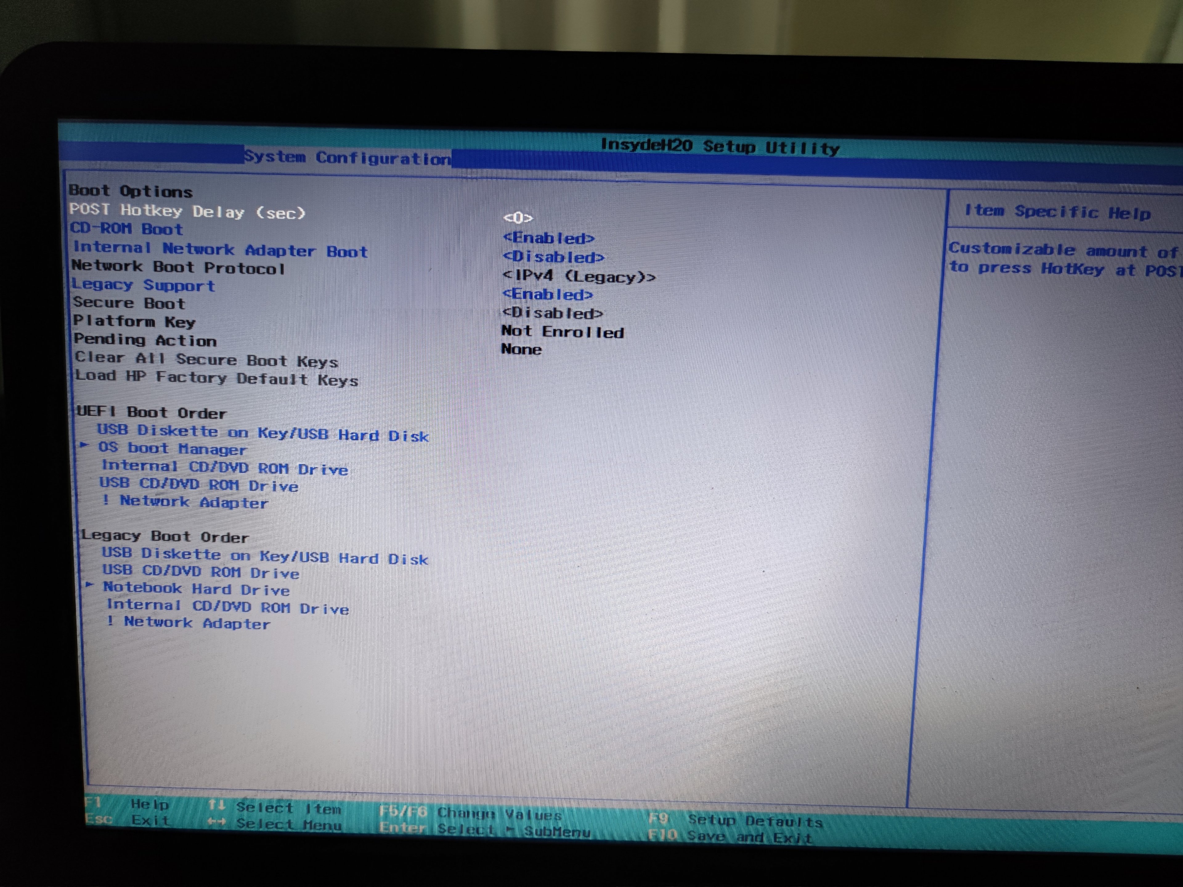

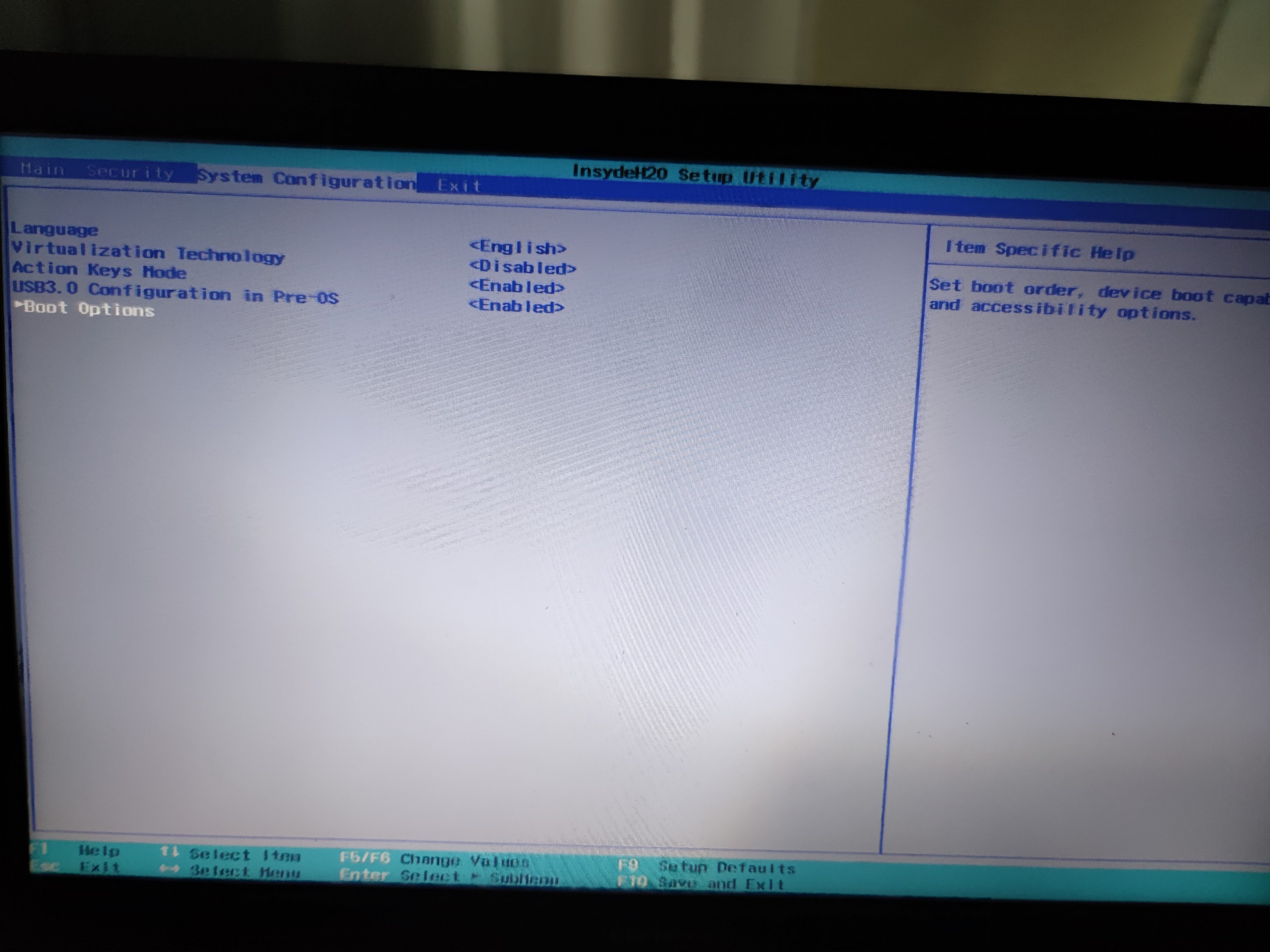

Danke euch nochmals für die Rückmeldungen! Leider bin ich erst jetzt dazu gekommen, das Thema weiter zu verfolgen.
Ich habe derweil Windows 10 auf der bestehenden HDD installiert, jedoch brachte dies auch keine Besserung.
Selbst den Eintrag der HDD im Bios kann ich nicht finden - ich habe euch zum Verständnis sämtliche Einstellmöglichkeiten des BIOS abfotografiert.
Der Windows-Stick ist 32GB groß und wurde mittels MPT erstellt.
Einen anderen SATA-Steckplatz hat das Laptop zudem leider nicht..
Hat jemand zufällig noch eine Idee?

Klar, also die originale HDD wird weiterhin ohne Probleme erkannt. Darauf war ja auch Win8 installiert, sodass ich es einfach upgraden konnte.
Nur wird die originalverbaute HDD auch im BIOS offensichtlich nicht ausgewiesen.
Die Austausch SSD wird jedoch weiterhin nicht erkannt. Eine andere habe ich leider nicht - da ich sie aber in einem anderen Laptop verwendet hatte, kann ich einen Defekt ausschließen. Über USB wird sie ja ebenfalls von dem Laptop erkannt, nur eben nicht per SATA...

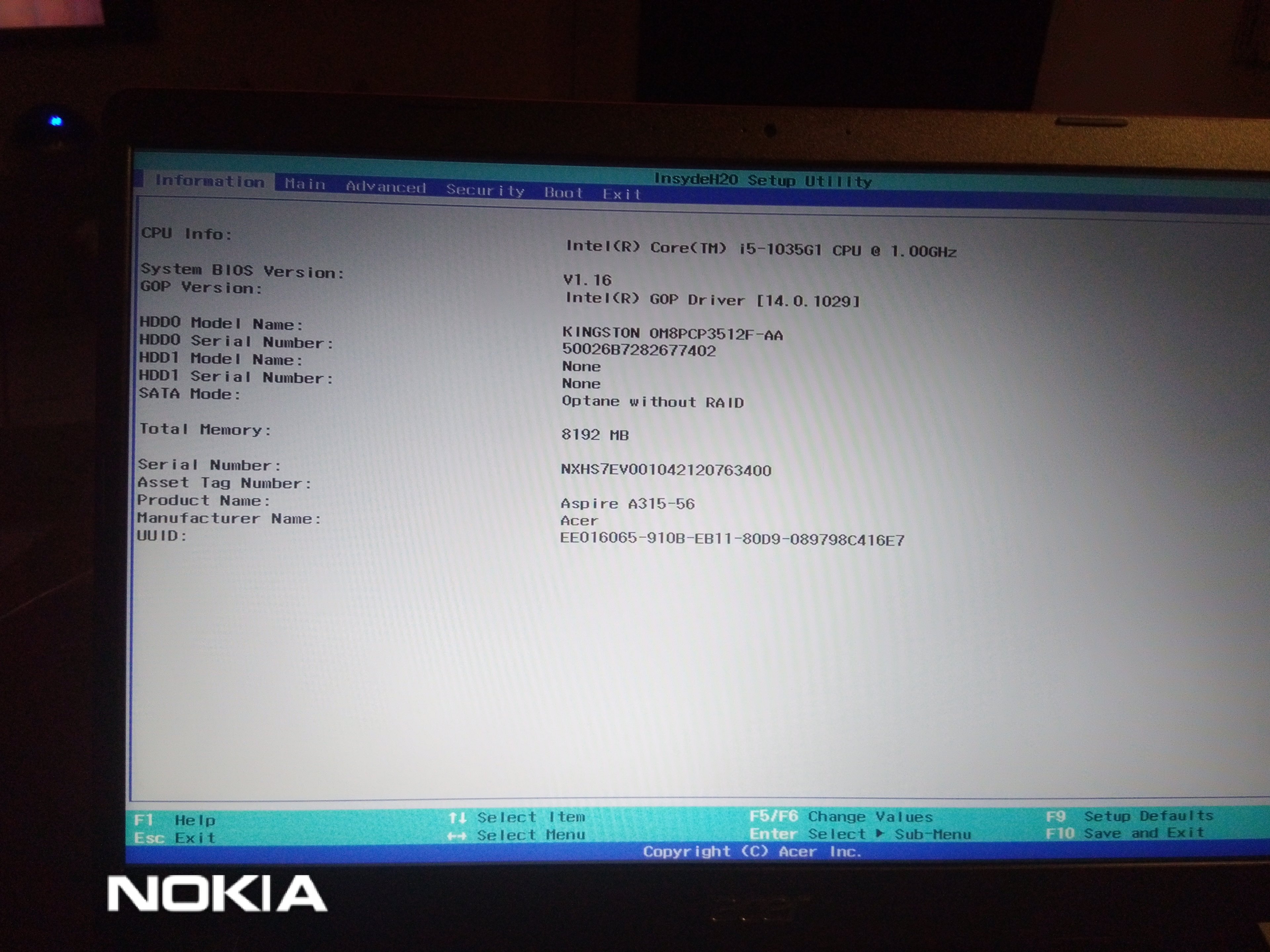

Was möchtest du denn? Nur unbedingt deinen SSD/ HDDs im Bios sehen oder was?
Man blickt ja nicht mal durch bei den HDD/SSD getausche.
In deinem BIOS fehlt nun mal die Rubrik wo man SSD / HDD und Gott weiß was sehen kann.
Das ist doch nur ein Laptop BIOS und auch bei neueren Geräten sieht man nicht viel mehr.
Stell lieber mal alles auf UEFI ein, Secure Boot auch anstellen. Denn ein Stick erstellt, mit dem Media Tool kann das auch.
Warum stellst du nicht Sachen, von denen mal gar nicht booten will, im BIOS ab?
DVD und Network Boot anstellen muss doch nicht sein, wenn man gar nicht davon booten möchte.
Du nimmst doch hoffentlich einen USB-Stick, der mit dem Media-Tool erstellt wurde.

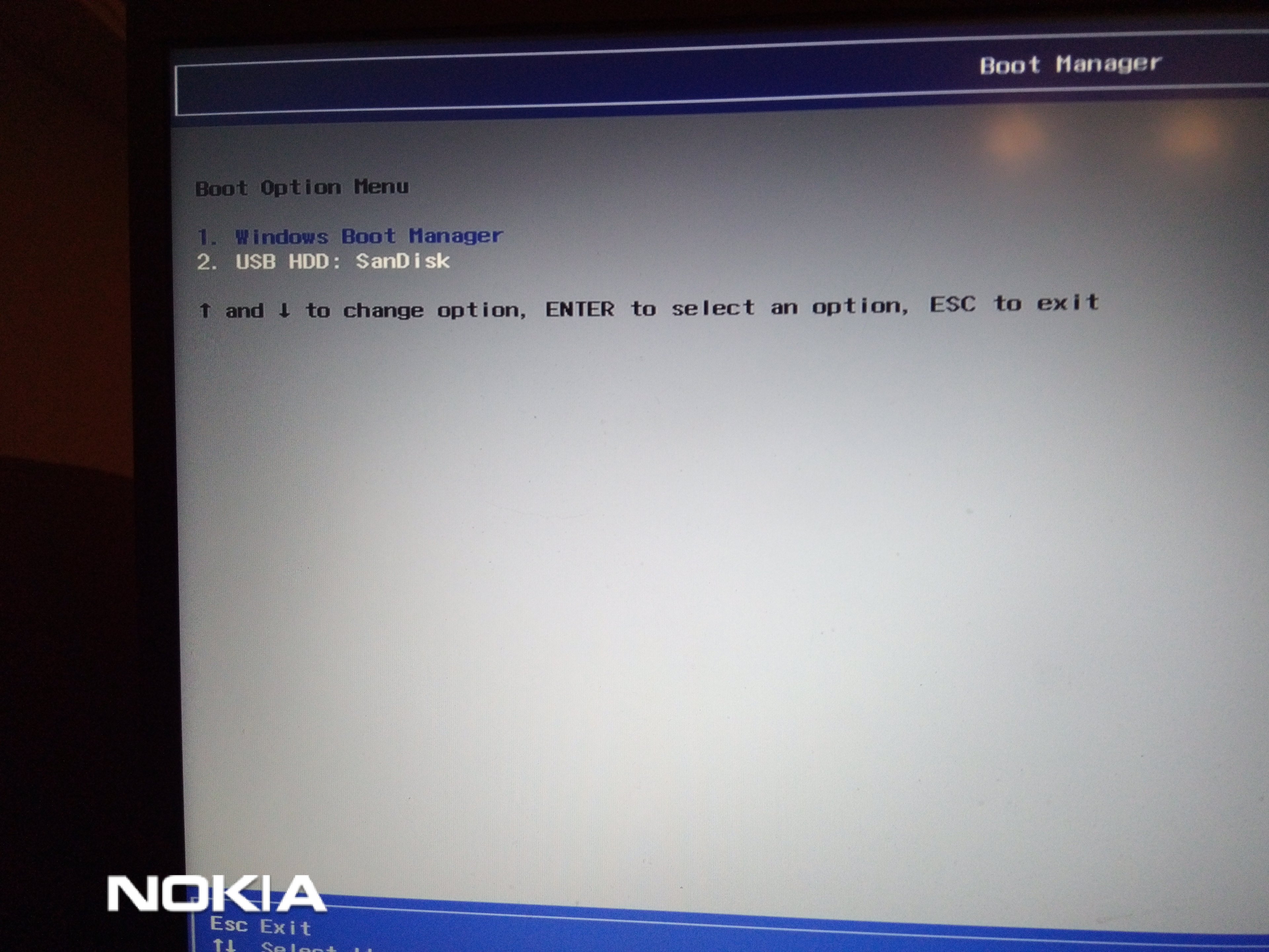

Windows Bootmanager ist normal an 1. Stelle bei Boot in BIOS und wenn man mal Windows installieren will, dann wählt man den Bootfähigen USB-Stick, erstellt mit dem Media-Tool, beim Starten aus mit F9 Tippen (hämmern) bei HP Laptops.
Boot From EFI File muss man da auswählen, weil da der USB Stick auch nicht mit Namen steht.
Dann sieht man Bild 1, 2,3 usw. und löscht bei Bild 7 alle Partitionen, formatiert nicht selbst usw.
https://www.computerbild.de/fotos/cb-Tipps-Software-Windows-10-installieren-Schritte-10965010.html#7
Wie immer seit 6 Jahren, Anleitungen und Videos gibt es genug.

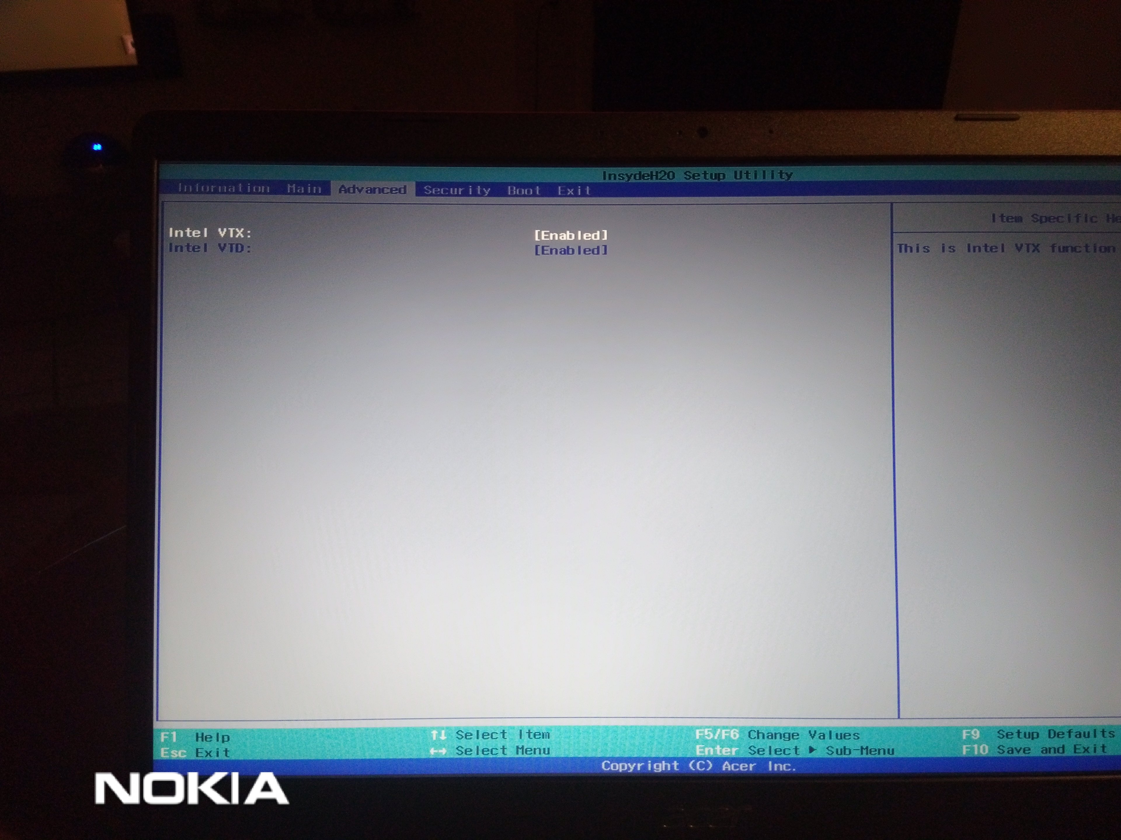

Möchtest du bei meinem Acer Laptop auch die SSD suchen? Steht nur bei Information!
Ansonsten kann man sehen, was man da alles nicht sieht und verstellen kann.
UEFI und Secure Boot ist Standard! CSM Legacy, uralt MBR Modus kann ich gar nicht mehr auswählen.
Wir haben 2021
Virtualization Technology ist auch angestellt!
