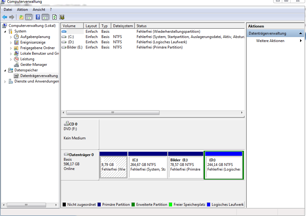

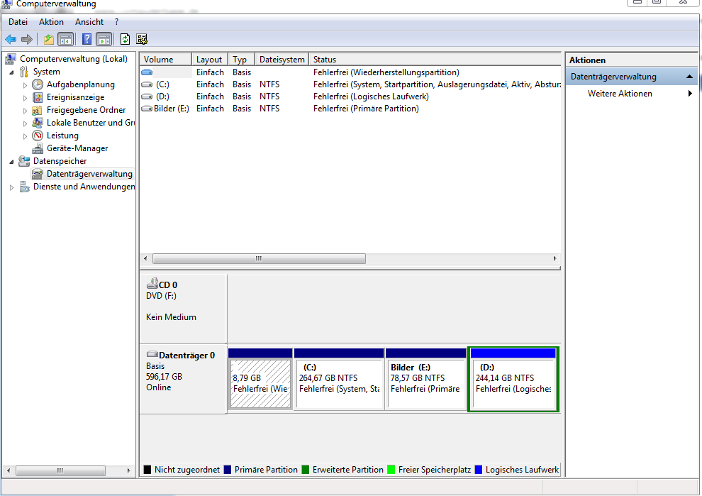

mach mal einen screenshot der datenträgerverwaltung und poste das hier, bitte
Bitte sehr.
PS ich bin echt erstaunt wie schnell hier geantwortet wird :)
biite

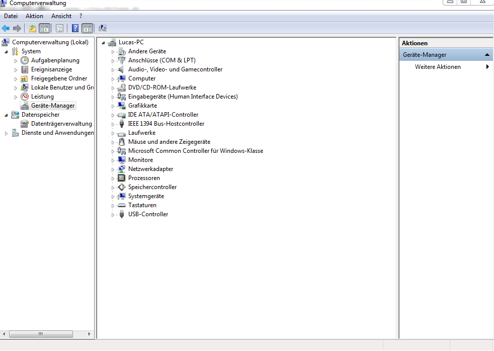

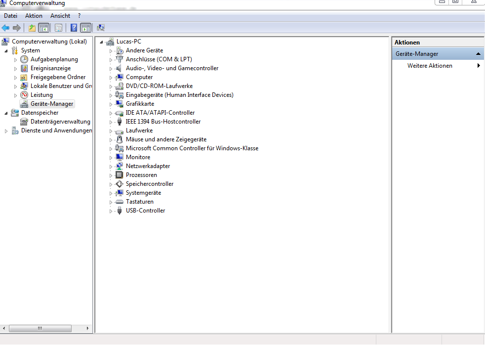

Was ist denn "andere Geräte"?

Im Bios wird die Platte ja erkannt, an welchem Port ist sie angeschlossen, ist der auf AHCI oder IDE eingestellt? Im Gerätemanager mach mal die beiden Geräte "Andere Geräte" und "Laufwerke" auf, um zu sehen ob die Platte erkannt wird. Dann mal unter "Aktion" >> Nach geänderter Hardware suchen lassen und sehen ob die SSD dann erkannt wird. Wenn auch dann nichts passiert, mal die Platte mit einem anderen Kabel oder an einem anderen Port betreiben.

1. Screenshot andere Geräte mit Eigenschaftenseite
