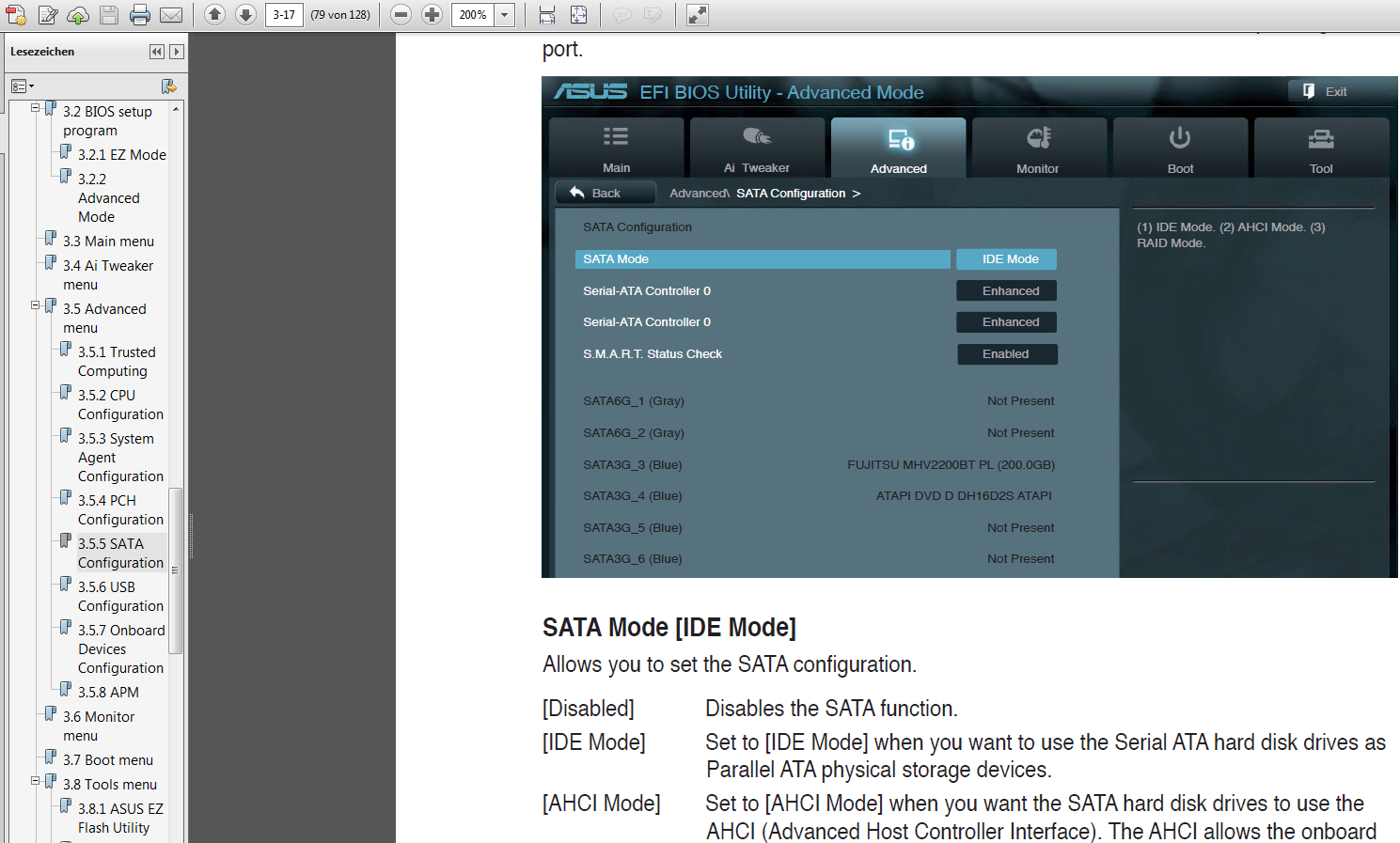

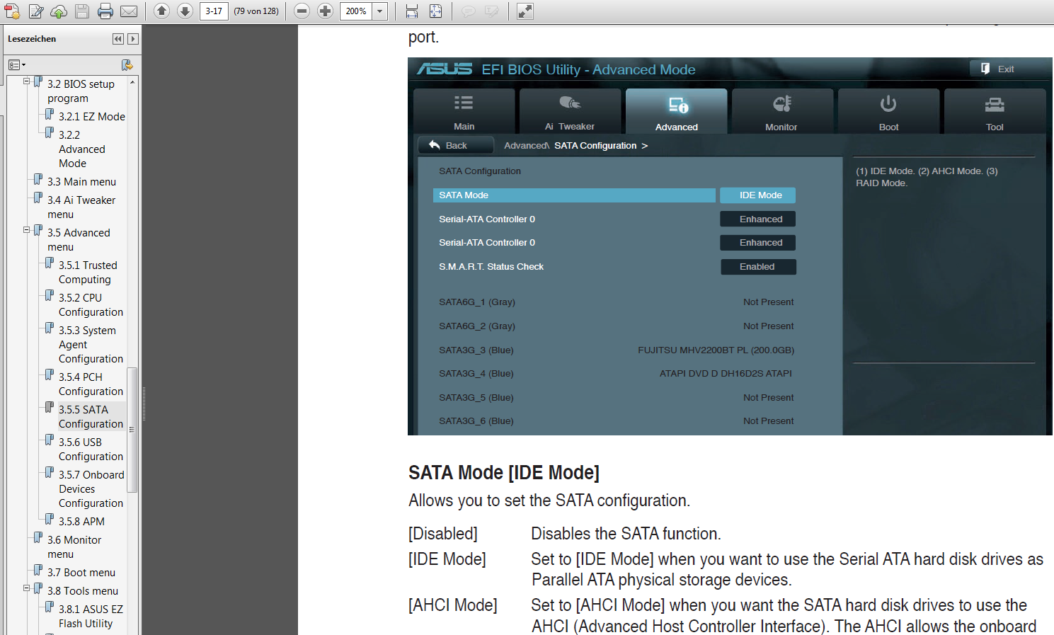

Handbuch laden, lesen im Bereich Bios setup ca. Seite 74, da zum Advanced Mode >> SATA Menü gehen und richtig einstellen.

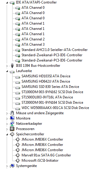

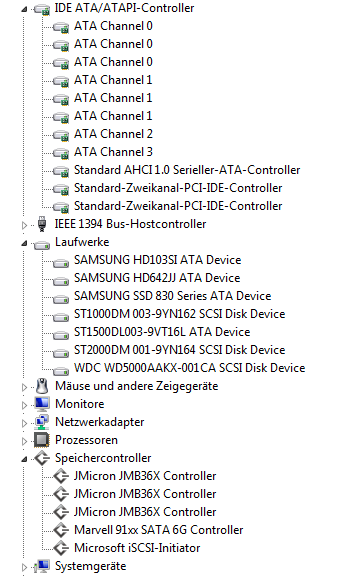

Versuch mal ein Bild zu machen vom Gerätemanager, ähnlich wie meines ist.
unter Laufwerk war nur das CD-Laufwerk und unter andere Geräte war noch meine webcam

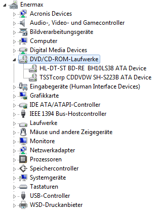

CD Laufwerke werden unter einem anderen Pfad angezeigt im Gerätemanager >>> CD/DVD Laufwerke und nicht unter Laufwerke

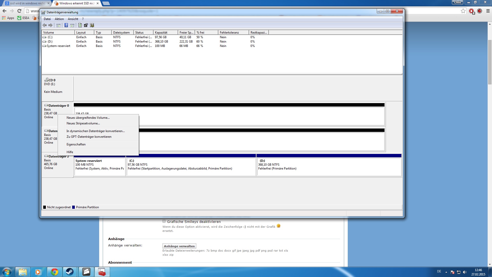

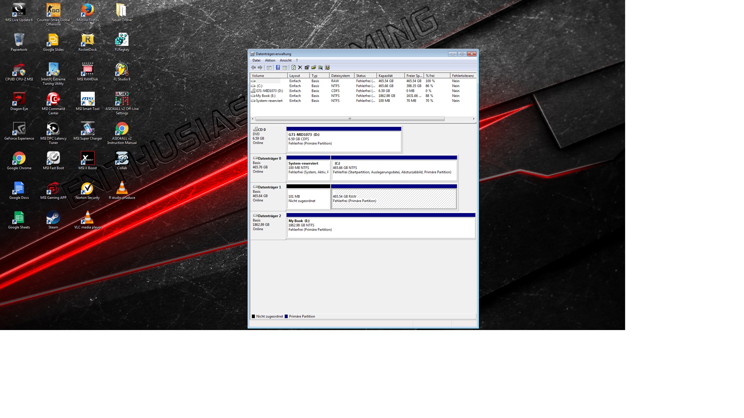

Moin Moin, hab das Thema mal ausm Sarg gezogen - bei mir werden meine 2 neuen Crucial MX100 zwar angezeigt aber was genau muss ich da jetzt machen bei der Datenträgerverwaltung?

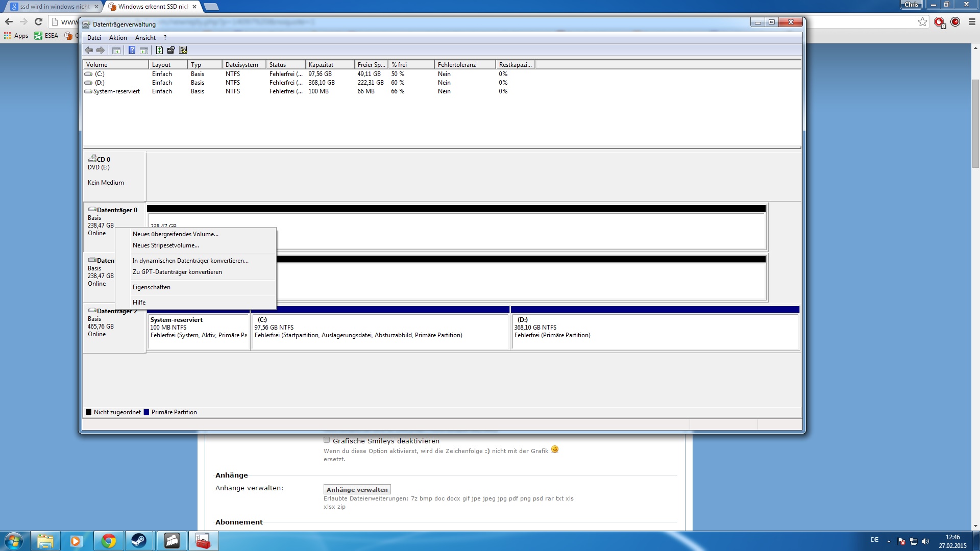

xyz.jpg Ich hatte auch gerade eine 3. Option da, allerdings wollte ich jetzt nur Platte 1 aktivieren, weil ich da Steam drauf ziehen möchte und dann installiere ich Windows auf der Anderen ohne noch weitere Daten von der HDD zu retten.
Was muss ich da auswählen?
Edit - habs herausgefunden, einfach etwas weiter "Rechts rechtsklicken" ^^
Dann solltest Du aber die beiden Platten solange abziehen und nur die dran lassen auf der Du Windows neu installieren möchtest, sonst hast Du nachher ein Chaos. Wenn alles installiert und fertig ist, im Bios die SSD als First Boot Device einstellen und die beiden anderen wieder anklemmen.

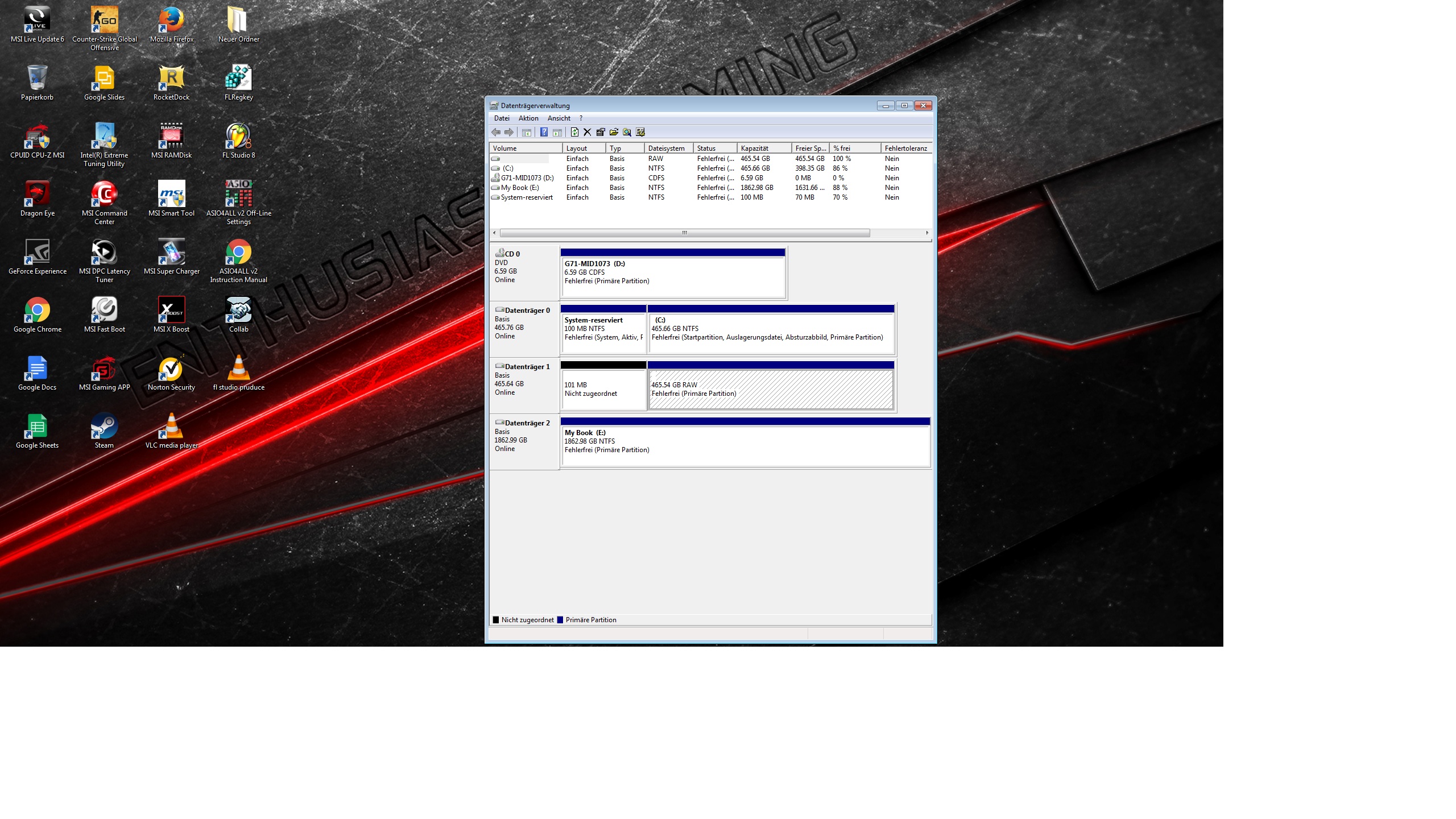

Könnte eventuell am verwendeten Bootloader und an den Booteinstellungen gelegen haben.
Wenn der Datenträger 0 deine SSD ist, ist ja alles soweit ok.
Die beiden Partitionen der anderen 500GB Platte am besten löschen und neu partionieren/formatieren, wenn nichts wichtiges drauf ist/war. So kannst du die Platte auch noch nutzen.

Welche ist denn nun deine SSD ? Datenträger 0 oder 1 ?
