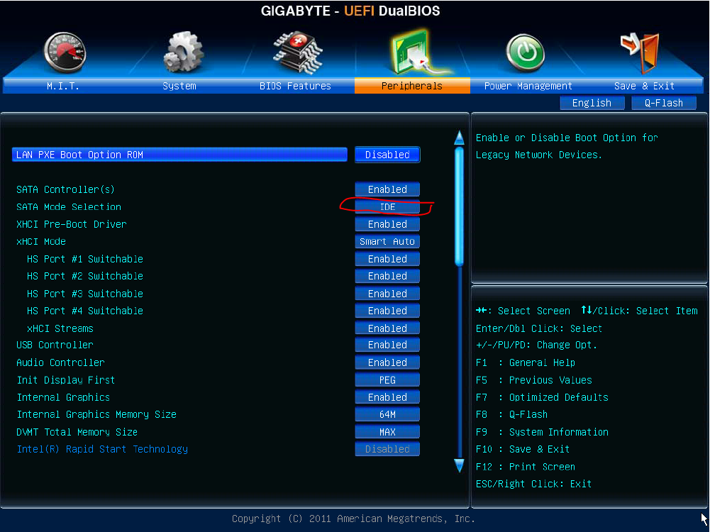

r0ck3r schrieb:
Also, einmal musst du hier auf AHCI umstellen:
(moment, die anderen Einstellungen suche ich gerade noch)
Vielen Dank! Dort habe ich nun auf AHCI umgestellt!

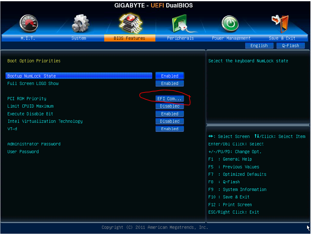

Hm, ich bin bei dem Punkt hier auch nicht sicher, ob man "PCI ROM Priority" hier von "EFI compatible ROM" auf "Legacy ROM" ändern muss?
Also ich schrieb ja bereits, dass alle Partitionen gelöscht werden sollen, deswegen ging ich davon aus, dass das bereits erfolgt ist.... oder etwa nicht? ;)

So wie es auf dem Bild ist, sieht mein Biosmenü unter Bios Features aber nicht aus. Ich kann lediglich unter [Other PCI Device ROM Priority] von UEFI OpROM auf -> Legacy OpROM wechseln. Soll ich dies tun oder ist es nicht, was auf deinem Bild der Fall ist?
Ja, auf Legacy wechseln.
Es kann sein, dass du eine andere BIOS Version hast und dass dort das Menü leicht anders aussieht. ;)
