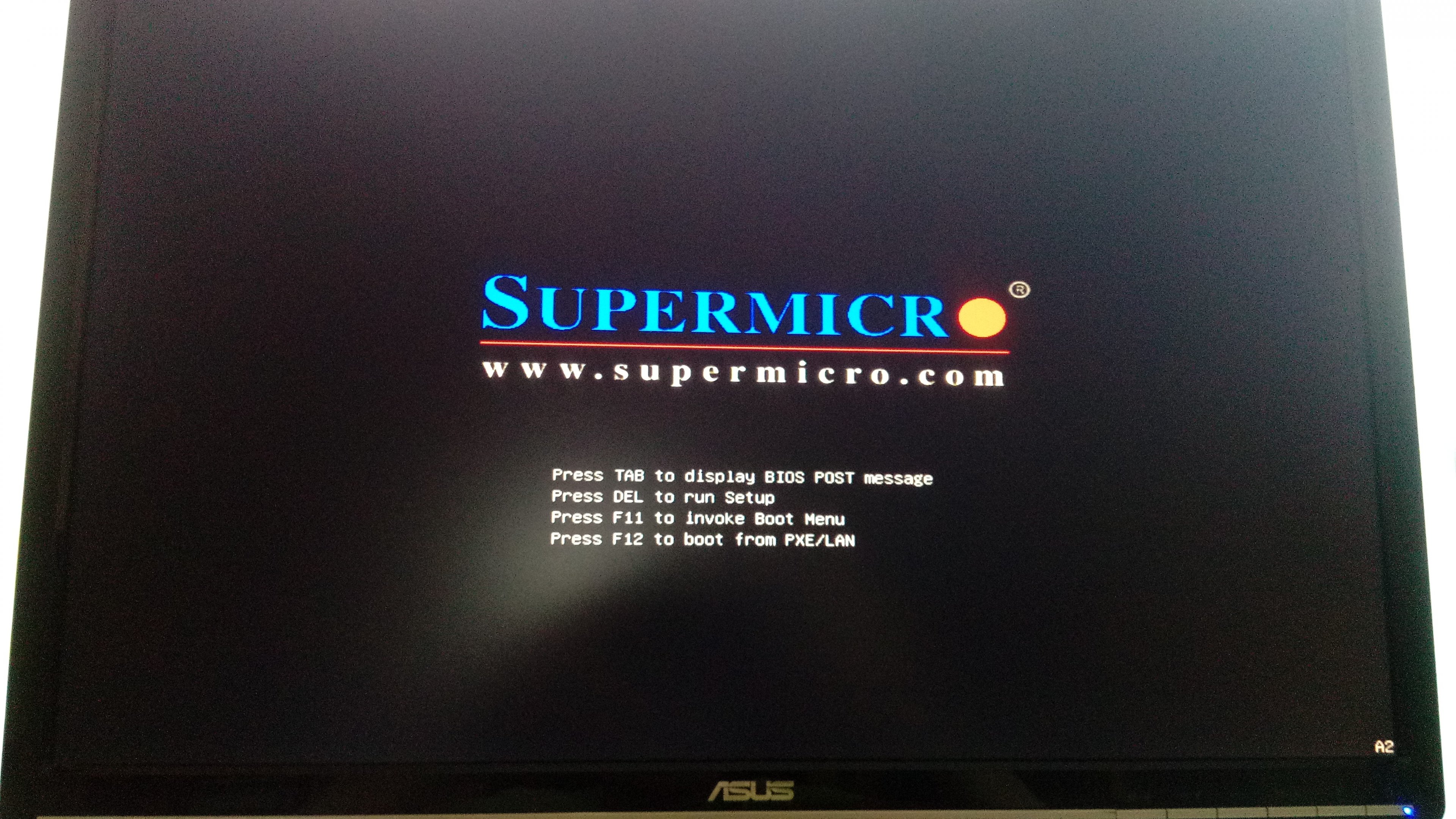

Hallo ihr,
Vor einer Woche habe ich mir einen Gaming PC auf Ebay gekauft. Das Ding war vollständig und lief für dir nächsten Tage einwandfrei. Gestern Abend hat mein PC bei einem Spiel aber gehangen, sodass der PC nicht mehr reagierte und ich den Strom abschalten musste. Seitdem habe ich das Problem, dass mein Pc nicht hochfahren will. Wenn ich den PC starte, kommt erst das ASUS Symbol und dann diese Nachricht:
Egal was ich auch drücke, es passiert nichts und ich kann nichts machen.
Nimm mal die Bios Batterie aus dem Mainboard, dann kurz auch mal das Netzkabel vom PC abziehen.
Dann wieder Stecker rein & PC starten (noch ohne die Bios Batterie) und gucken, was passiert.
Gehe doch mal über das Menü ins BIOS oder drücke F11 um zu sehen ob deine Laufwerke noch erkannt werden.
Scheint so als wenn dein Bootlaufwerk nicht mehr erkannt wird und dadurch kommt diese Meldung.
