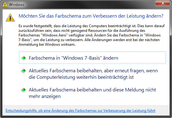

Hallo.
Manchmal wenn ich Spiele Spiele. Bekomme ich immer eine Meldung ob ich das Farbschema ändern will um die Leistung zu verbessern. Die Meldung kommt nicht immer. Manchmal naar paar Minuten nach Start oder irgendwann Random im Spiel und minimiert erstmal das Spiel deswegen. Es ist einfach ätzend. Leider bleibt es bis zum nächsten Spielstart gespeichert.
Siehe Bild.
  • windows-meldung-Möchten-Sie-das-Farbschema-zum-Verbessern-der-Leistung-ändern.jpg
Warum nicht Option 3 anklicken? Dann sollte es laut Text nicht mehr kommen?

@Pa_ol bis zum nächsten Spielstart ;) Dann kommt es eventuell auch wieder. Nein will kein Windows 10 nutzen.
@rZx Hilft mir nicht weiter ;) Nein. Ich will noch kein Windows 10 nutzen.

Ich bezweifle, dass meine Hardware zu schwach ist ;) Selbst wenn das Game konstant mit 60fps läuft, erscheint die Meldung manchmal. Läuft das Spiel so mit 30-50fps dann kommt sowas manchmal gar nicht. Also ergibt es irgendwie kein sinn.

Es kann z.B. sein, das du in einem CPU-Limit hängst ( ja das geht auch bei weniger als 100% Auslastung), es kann sein das deiner Graka irgendwas nicht schmeckt, dein RAM kann Probleme machen usw usw usw,
Ich kenne das "Problem" beim alten Minecraft PC (Core2Quad, 750ti, 6GB RAM) meiner Tochter. Wenn sie es da übertreibt mit Shadern etc, oder stellt in einem anderen Spiel an den Grafikoptionen rum, kommt diese Meldung auch. Liegt an diesem hässlichen AERO-Modus.

Die wenigsten Leute die nur einen Monitor oder nur eine Graka benutzen, bekommen sie.
Einfach AERO abschalten, und schon ist sie weg. Wenn man unbedingt Aero braucht, dann bei den Games bei denen die Meldung kommt in der Kompatibilität die Visuellen Designs abschalten. Dann macht das Windows beim zocken von sich aus.
Die Meldung kann auch erscheinen, wenn man an der Auslagerungsdatei herumgespielt hat. Aber Windows 7 ist ja generell nicht gerade sparsam mit den Ressourcen. Ab Windows 8 hat man Windows massiv beschleunigt, allem voran, weil AERO entfernt wurde.

Das Spiel im Kompatibilitätsmodus ausführen und unter "Einstellungen" die visuellen Designs sowie die Desktopgestaltung deaktivieren lassen. Dann müsste der Start des Spiels direkt Aero abschalten und nach Beendigung des Spiels wieder aktivieren. Diese Meldung sollte damit Geschichte sein.

Kann auch an einem zu kleinen Desktop Heap liegen.

nur halt nervig das man die meldung nicht komplett abschalten kann drückt man auf " nichtmehr anzeigen" ises aber beim nächsten neustart wieder da und da liegt ja der fehler doch bei windoof ^^
In Post #11 hab ich aufgezeigt, wie man die Meldung loswerden kann. Nämlich indem man das betreffende Programm im Kompatibilitätsmodus ausführen lässt. Und nochmal: Das liegt in den seltensten Fällen an Windows, sondern an einer unsauberen Programmierung, bei der sich der Programmierer verschwenderisch an zur Verfügung stehenden Ressourcen bedient.
