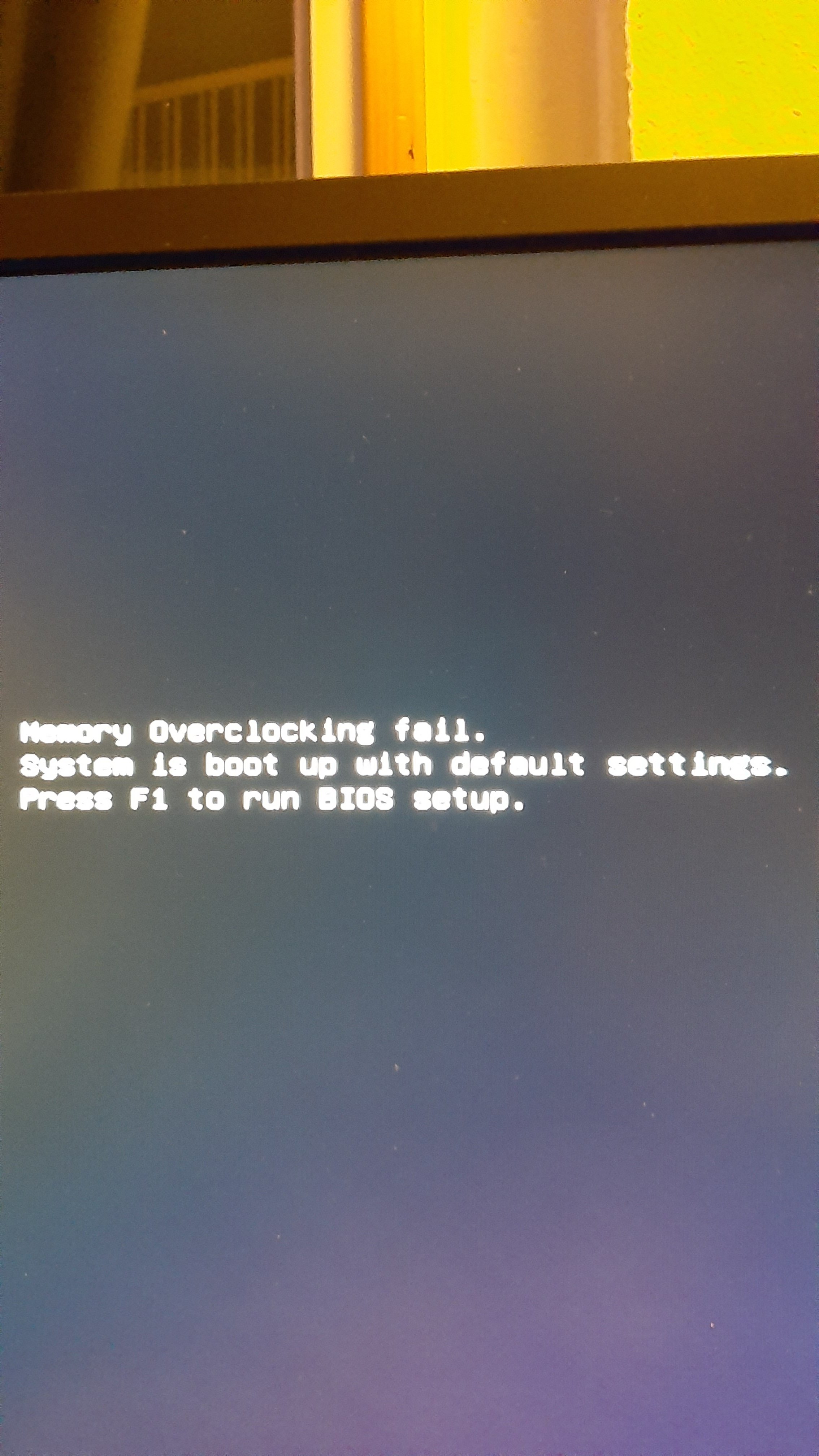

Das kam dann :(
Oh ich glaube ich habe dein ! Falsch interpretiert
Was genau meinst du mit Windows Installation (Virus) solle funzen? :o

....?... "Hhm", 1,2 Volt eingestellt für RAM? CPU Spannung auf Auto & nicht übertaktet?
....... naja, mit Asus wär das nicht passiert :-|
Du scheinst irgend eine Einstelloption noch übersehen zu haben :-(
Aber erstmal F1 und dann BIOS noch mal Schritt für Schritt (tiefenentspannt) durchgehen. :cool_alt:
Die XMP Profile benötigen 1,35-1,38 V, 1,2 ist nur für die Standard JEDEC Profile.
