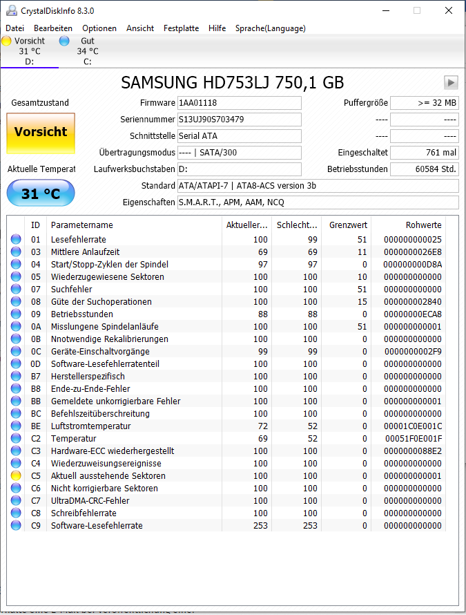

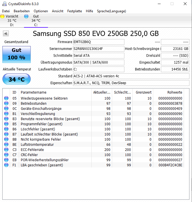

Lade dir mal https://www.computerbase.de/downloads/systemtools/festplatten/crystaldiskinfo/
Und von allen Laufwerken machst du einen vollständigen Screenshot, dass man alle Werte sieht.
Eigentlich ist der Fehler recht typisch für Platte defekt, also nicht mehr lesbar. Auch, wenn Windows jetzt auf eine SSD umgezogen ist. Dann kann trotzdem Windows abschmieren, bei erfolglosem Lesen auf der HDD.

Hab unten mal die Screenshots angehangen. Die HDD scheint Probleme zu haben.. Ob das jetzt schon das Problem ist, könnt ihr mir hoffentlich sagen ^^
Noch jemand ne Idee? Oder jemand der mir sagen kann, ob das sehr schlimm mit meiner HDD ist?
Nur 1 Fehler, so schlimm sollte das nicht sein.
Klemm sie doch einfach ab, HDD ist ja unwichtig. Windows ist auf der SSD, also brauchst du die HDD nicht. Schon weißt du, ob es an ihr liegt, oder nicht.

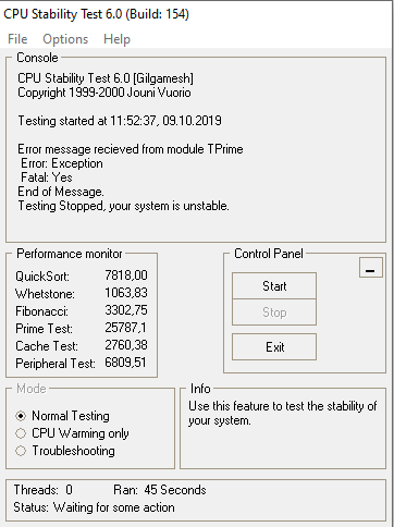

Ich hoffe das wird jetzt hier nicht als spam gesehen.. Ich habe gerade nochmal ne Weile bei google geschaut und mit CPU Stability einen Test ausgeführt. Im Anhang ist ein Screenshot vom Ergebnis. Was bedeutet das? (Außer das mein System offensichtlich instabil ist^^)
Keine Ahnung, Aussagekraft von dem Tool ist ja exakt Null.

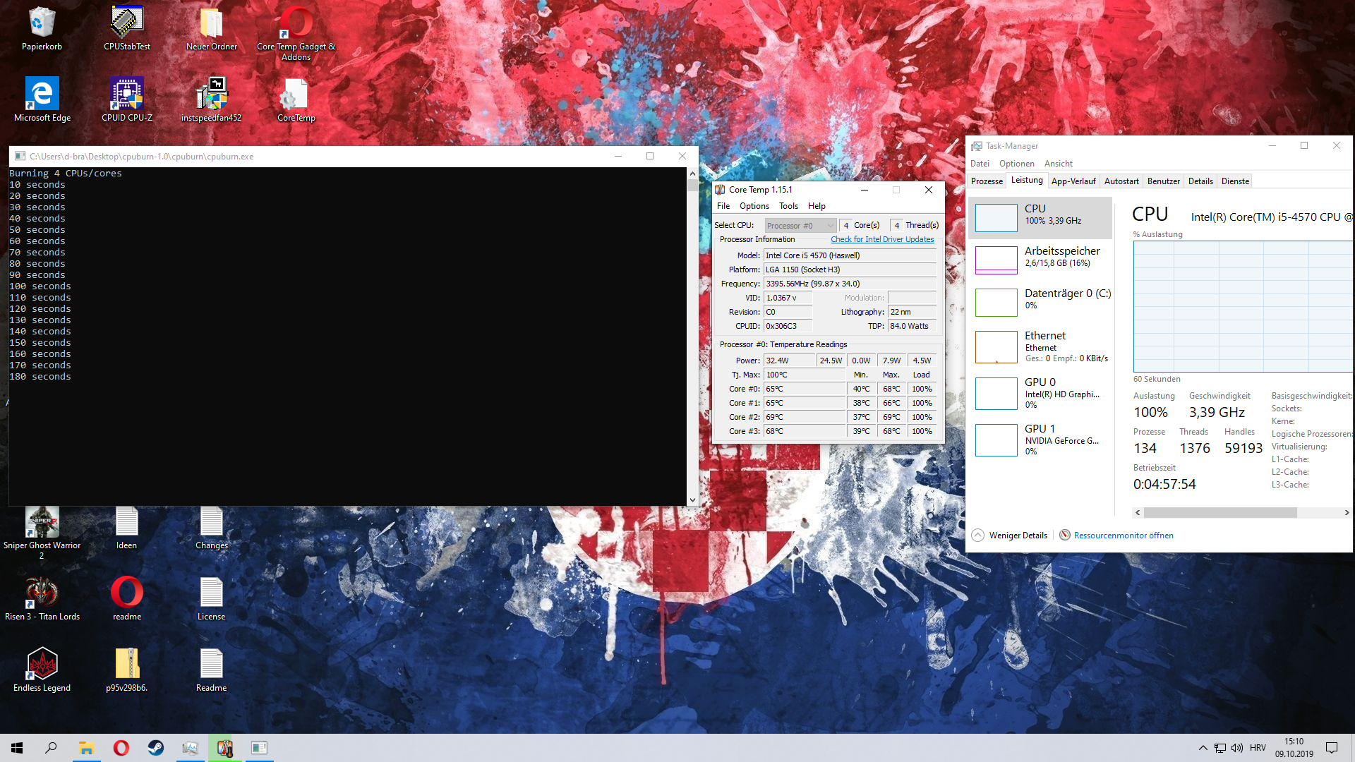

Vielleicht mal die Temperaturen der CPU mit CoreTemp überwachen und die CPU auslasten.
Alles klar, hab meine CPU mal mit "CPU Burn" auf 100% ausgelastet und CoreTemp nebenbei laufen gelassen (Screenshot) wie lange soll ich das denn ca machen? Habs jetzt zum test erstmal 3 min laufen lassen..

Kannste ruhig länger laufen lassen. Aber nach 3 Minuten find ich deine Temperatur voll OK. Wäre dein CPU Kühler locker, wäre schon mehr passiert.
