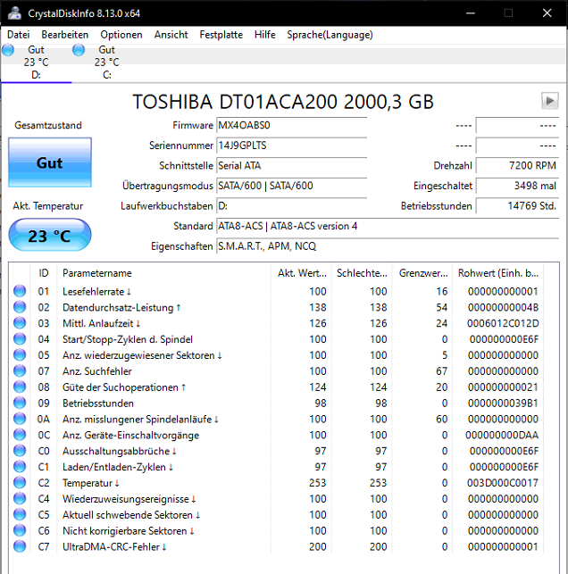

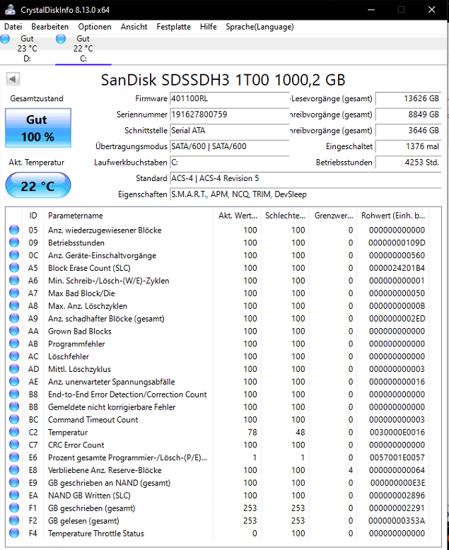

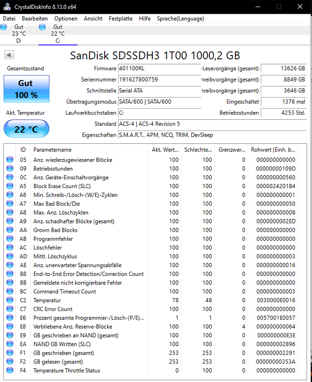

NikoNet schrieb:
Den Zustand der Platte prüfen und Screenshot hier posten.
https://www.computerbase.de/downloads/systemtools/festplatten/crystaldiskinfo/
Am besten beide Platten.

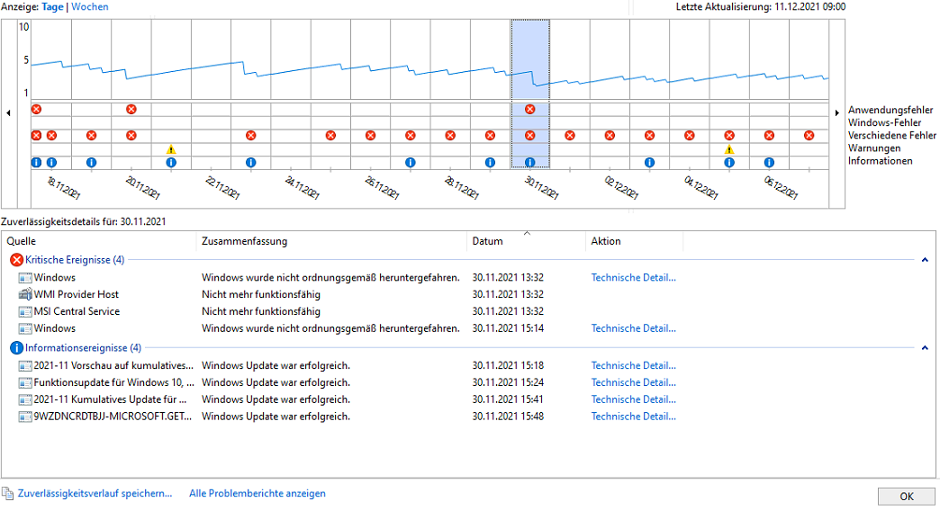

madmax2010 schrieb:
was steht im zuverlaessigkeitsverlauf>?
Die ganzen roten Kreuze sind "Windows wurde nicht ordnungsgemäß heruntergefahren".. Woher das auch immer kommt. Muss ich direkt mal nachfragen, wie der Rechner denn runtergefahren wird :D
Kann mir aber auch gut vorstellen, dass der PC dort ausgeschalten wurde mit den 7s drücken.
Am 20.11. und 30.11. ist was von WMI und MSI drin.
