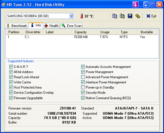

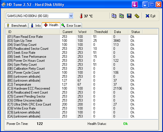

-> Wenn du denkst, die Fehlerquelle sei bei der Festplatte zu suchen, dan lad' dir HD Tune 2.52 herunter & prüfe die Samsung-HDD auf Herz & Nieren mit dem Checken des S.M.A.R.T.-Status (-> unter Health) & mache einen anschließenden Error-Scan!:daumen:
Wenn diese Tests alle positiv verlaufen, dann kann es nur noch das Netzteil sein!
Achja, welcher Hersteller & wieviel Watt hat deins denn überhaupt?
MfG
RZ
Ich habe ein 400 Watt Netzteil, was beim Gehäuse mit drin war (also noname). Gehäuse ist das ATX Midi SF7021-BK .. also Atlas SuperFlower (^^)
HDD test mach ich nu!
>> edit 1: -.- ... er ist natürlich auf der Hälfte des Error Scans (sollte ich doch machen oder? .. bei SMART ist ein Häkchen!) abgestürzt -.- Ich versuche es ein zweites Mal..
>> edit 2: äähm.... das zweite - und das dritte Mal schlug auch fehl.... Das Programm erkennt zwar keine Fehler aber langsam kriege ich das Gefühl wir haben den Kern des Pudels des Problems...
Das hört sich nicht gut an, nur wenn auch Ok & nicht Failed da steht, läuft das Teil auch einwandfrei -> aber kannst ja nochmal einen Screenshot machen & posten!;)
Beim Error-Scan kannst du auch denn "Quick-Scan" anwenden, reicht meist völlig!
MfG
Bei Health steht gar nicht SMART Oo ... Das steht nur bei Info unter "Supported Features" ... bei Health ist aber überall OK und nirgends FAILED!
Der Quick Scan hat geklappt, keine Fehler! .. einen richtigen Scan krieg ich aber nicht hin, da stürzt er jedesmal ab!
Hab die screens der beiden Fenster mitgeschickt!

Gut, die Festplatte scheint in Ordnung zu sein!:D
