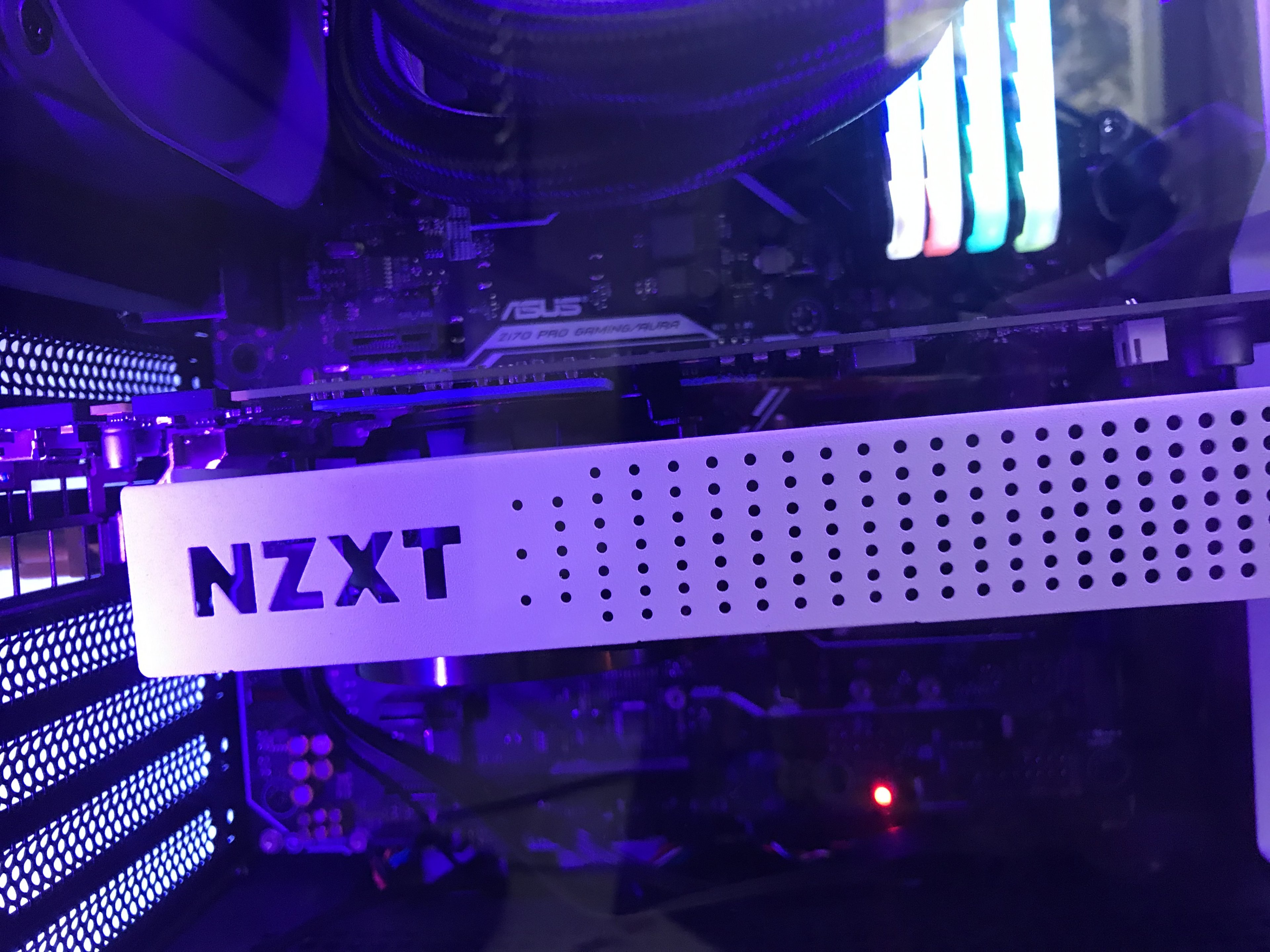

Bin gerade am Benchmarken. Mir ist aber gerade eine Sache in den Kopf gekommen. Meine Grafikkarte wird mit einer Kraken X62 gekühlt. Da es aber nur eine AiO ist wird nur der Prozessor gekühlt und nicht die Spannungswandler etc. Die Spannungswandler werden von einem kleinen 40mm Lüfter gekühlt. Habe auch vorsichtig mit dem Finger an den Rand des PCBs gefasst und es war ziemlich warm. Liegt das Problem vielleicht hier? Ich hoffe man kann es einigermaßen auf dem Bild erkennen.

da das Problem erst nach ein paar Stunden auftritt, würde ich als erstes auf den RAM tippen. ob es jetzt der Systemspeicher oder der Speicher auf der GPU ist kann ich nicht genau sagen. da du die Karte mit einer AIO kühlst.... vielleicht werden die Speicher oder die Speicherkontroller irgendwann zu heiß und steigen dann aus. werden bei der GTX 1070 die VRAM Temps in der HWInfo App angezeigt? wenn ja, beobachte sie mal unter last.
Leider werden die Vram Temperaturen nicht angezeigt. Nach zwei Stunden intensiven Stresstest auf den 4.6 Ghz und leicht übertakteter Grafikkarte ist nichts passiert. Alles läuft stabil. Habe die Lüfterkurve des VRAM-Kühlers angepasst. Werde heute mal normal ein wenig spielen und schauen, ob es sich wiederholt.
