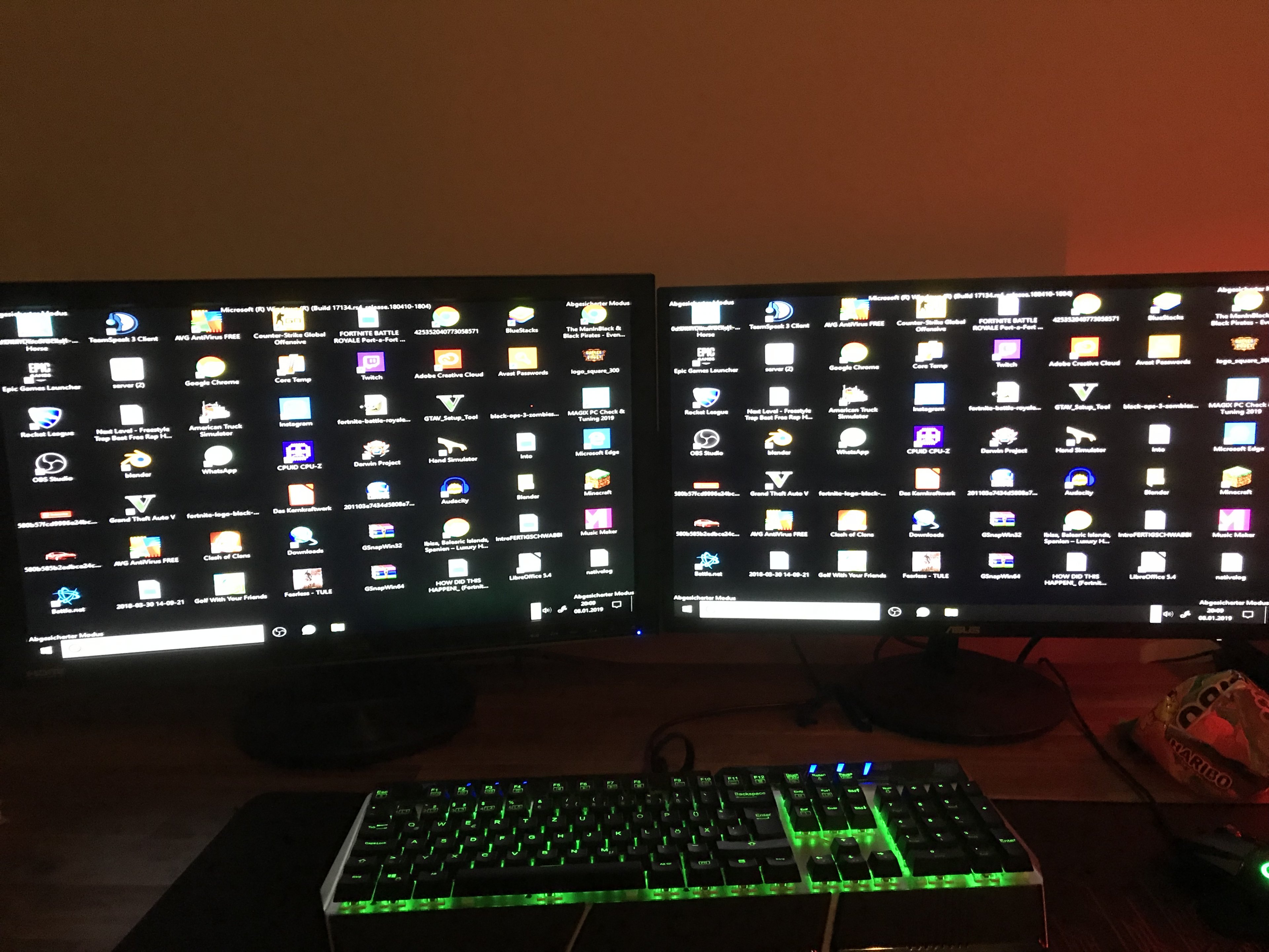

Ich bin mal in den absicherten Modus gegangen und dann waren die Apps viel größer und auf beiden Monitoren hat man das selbe gesehen. Ist das normal? Im Abgesicherten Modus kann ich aber alles anklicken und es öffnet sich auch alles außer Twitch. Ich habe aber in dem Modus auch kein Internet. Soll das so sein oder nicht ?
Natürlich soll das so sein, der abgesicherte Modus ist doch dafür da, dass möglichst nichts geladen wird. Keine Treiber usw.
Neben der Einstellung "Minimal" gibt es für den abgesicherten Modus auch noch "Network", was dann auch Internetzugriff bietet. Die anderen Modi sind eher nicht zu beachten, allenfalls "Alternate Shell" könnte interessant sein, weil die dann direkten Zugriff auf Cmd bietet und, bei entsprechender Konfiguration dieses Modus, auch ermöglicht ein bestimmtes Programm automatisch öffnen zu lassen. Man könnte über "Alternate Shell" und das versehen des Wertes "AlternateShell" im Registryschlüssel "HKLM\SYSTEM\CurrentControlSet\Control\SafeBoot" mit der Angabe des zu startenden Programmes, also im abgesicherten Modus direkt ein bestimmtes Programm zur Verfügung haben.

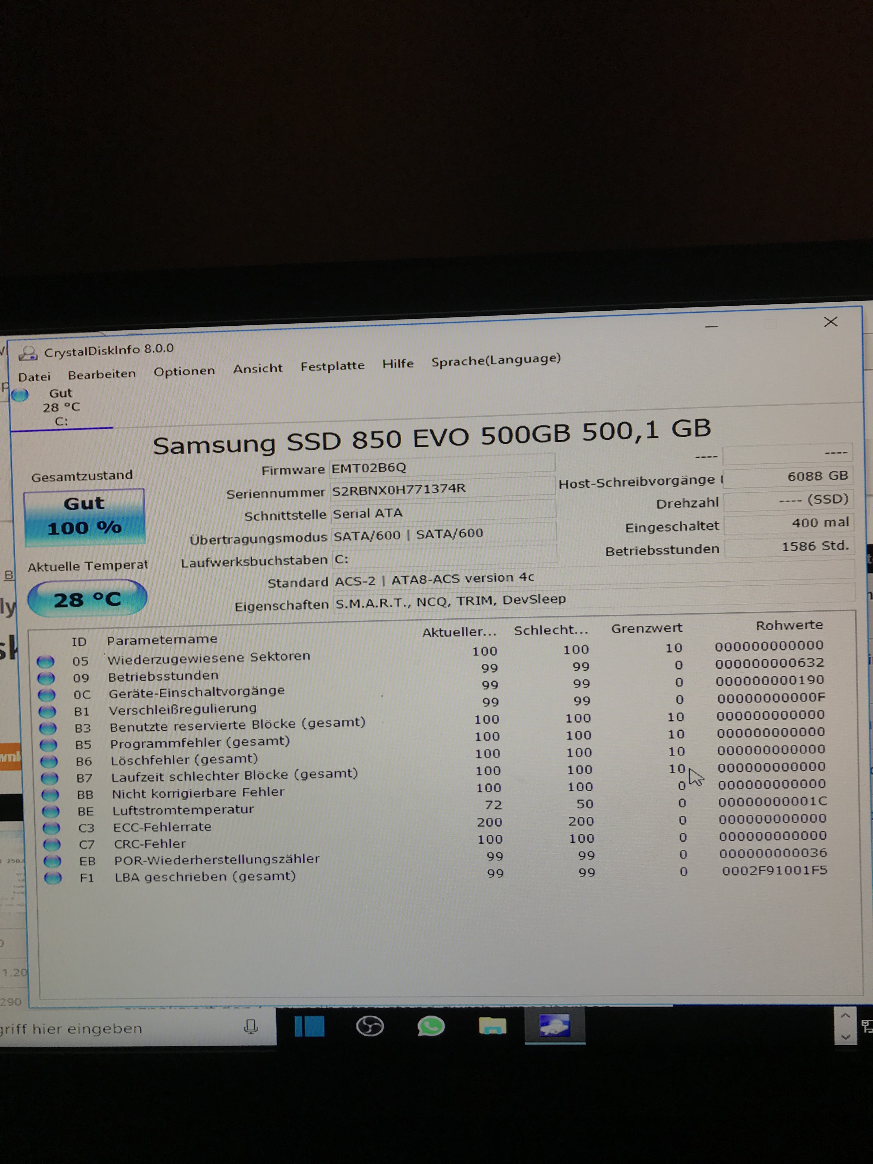

Du kannst aber im abgesicherten Modus (mit Netzwerk) CrystalDiskInfo laden und einen vollständigen Screenshot von allen Platten und allen Werten hier posten. Vielleicht stirbt deine Festplatte.
Da kann man keinen Fehler erkennen.

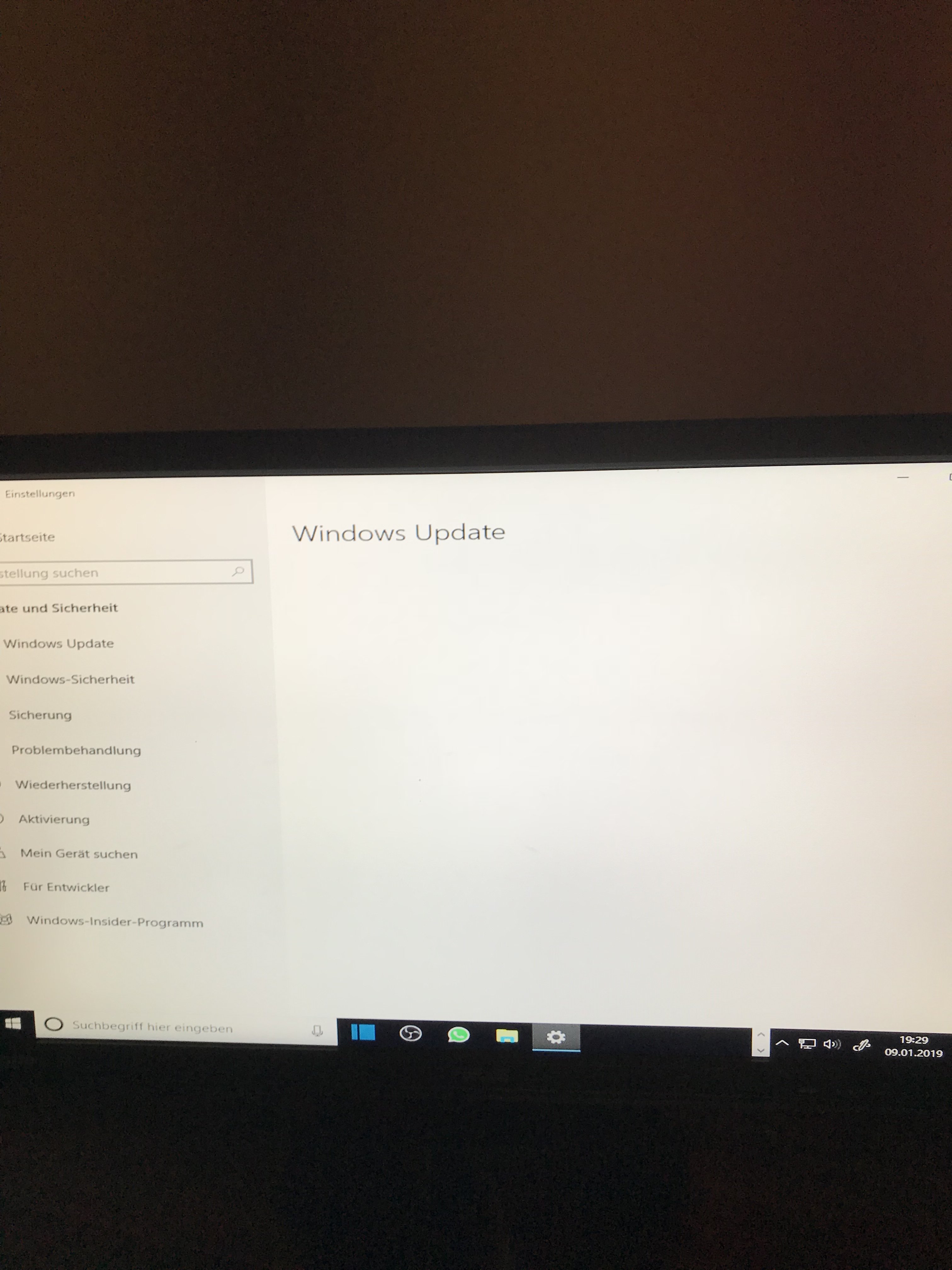

Wenn ich unten in der durchleidet Updstes eingebe kommt Updateverlazf anzeigen und dann kommt das
Es läd einfach nur 🤯

Dann schau doch mal in den Zuverlässigkeitsverlauf und berichte was dort an Meldungen zu kritischen Fehlern festgehalten ist. Nur wenn aussagekräftige Informationen kommen, kann man helfen - nicht wenn unkommentierte Screenshots leerer Fensterchen gezeigt werden. Ich ging eigentlich davon aus, dass das inzwischen klar wäre.
