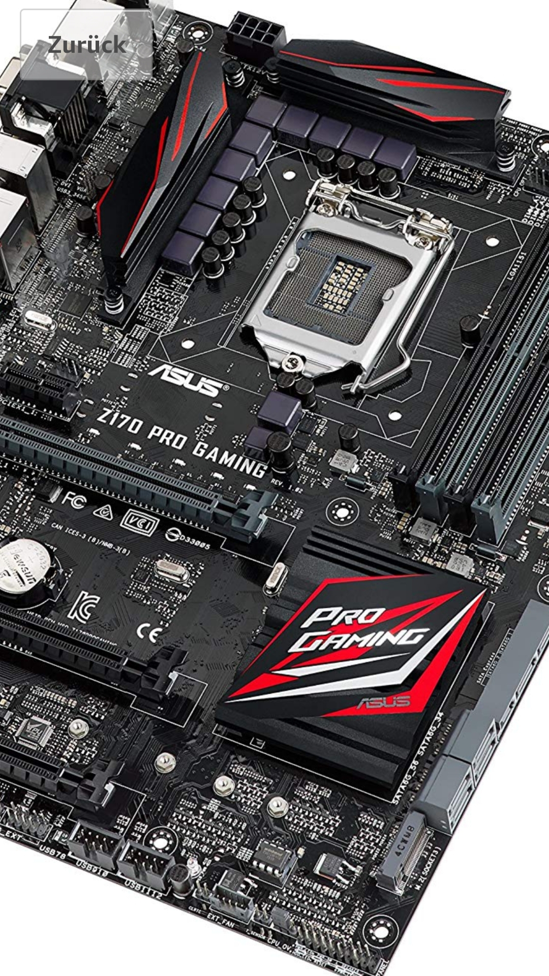

Ist es das Board?
ich habe den rechner vorher laufen gehabt... ich habe nur die 2 festplatten getauscht und in dem problemfall sind jetzt 2 leere, neue (1 SSD, 1 HDD)

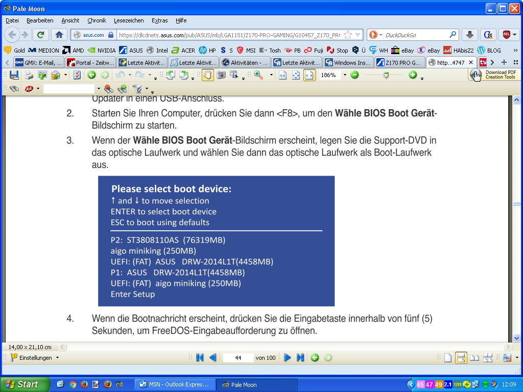

Was wird dir beim Stick angezeigt wenn du ihn im Uefi siehst?
Bist du alle Optionen im Uefi noch mal durch gegangen?

Und wenn du nun im Boot Menü den jeweiligen Eintrag wählst, nimmst du den, wo vorne UEFI: steht auch ?

Der USB Stick wird erkannt, ja...und in der boot auswahl starte ich auch mit UEFI davor.

Ich habe im BIOS und in der Boot Auswahl die einfache Option und die mit UEFI davor.
Habe immer mit UEFI gestartet.
Die UEFI Einstellungen habe ich alle korrekt eingestellt, aber selbst mit "load defaults" hat es danach nicht geklappt.
