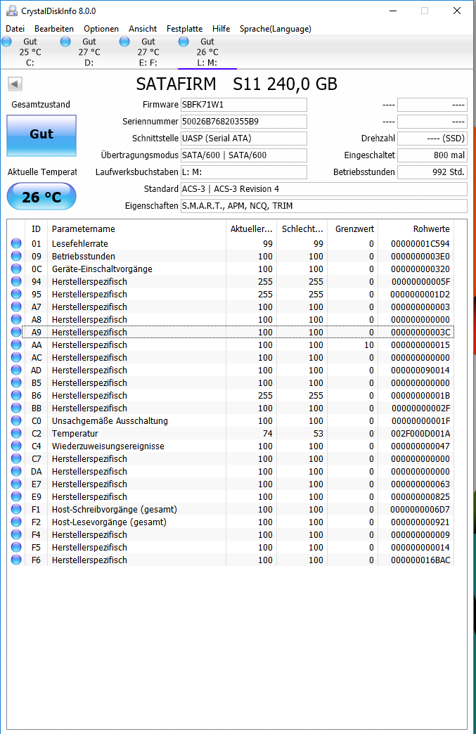

Poste doch bitte mal den Screenshot von CrystalDiskInfo für die SSD, ziehe aber bitte das Fenster soweit auf, dass alle Attribute und auch die Rohwerte vollständig sichtbar sind, also keine Scrollbalken mehr erscheinen. Bitte mache den Screenshot aus Windows und nicht mit einer Kamera vom Bildschirm und nur den Screen von CrystalDiskInfo, mit Alt+Druck erzeugt Windows einen Screenshot des aktiven Fensters in der Zwischenablage oder probiere mal die Tastenkombination: 'Windows Taste + Shift + S'.
Komischer Herstellername der SSD.
Kurze Googlesuche dazu liefert folgendes:
SATAFIRM 11 Error
If an SSD is recognized as SATAFIRM S11, it means that the firmware information of the SSD has been rewritten. It’s probably that the SSD is dead. And all your data in the SSD are hard to get back. It’s very frustrating.
Zurück damit und neue holen.
Das ist also eine Billig SSD mit dem Phison S11 DRAM less 2 Kanalcontroller und nicht mal den eigenen Namen scheint der Hersteller in der FW hinterlegt zu haben oder die NANDs sind so platt, dass der Controller den auch schon nicht mehr auslesen kann. Bei den Billig SSDs wird oft NNAD zweifelhafter Qualitätsstufen verbaut, es soll sogar welche mit von alten Smartphones abgelöteten NANDs geben. Lass Dir wenn es geht den Kaufpreis erstattet und kaufen Dir eine anständige SSD. Ich kaufe und empfehlen nur SSDs von NAND Herstellern oder deren Tochterfirmen, am Besten nur solche mit einem DRAM Cache, da im Alltag DRAM less SSDs nicht zu viel zu erwarten ist. Nur die Intel Optane SSDs sind mit ihrem schnelle 3D XPoint als Medium eine Ausnahme und auch ohne DRAM Cache schnell.

Secure Erase sollte sie unterstützen:
Das Verhalten mit dem Schreibschutz ist so vorgesehen, wenn die NANDs zu viele defekte Blöcke haben, was nach so kurzer Zeit eindeutig auf die Auswahl von NAND in für SSDs unzureichenden Qualitätsstufen zurückzuführen ist:
Solche NANDs sind aber natürlich billiger zu haben als welche die auch eine entsprechende Qualität haben. Die Billig SSDs werden ja eben nicht von Gutmenschen gemacht die wollen das sich jeder eine SSD leisten kann und sich daher mehr weniger Gewinn zufrieden geben, sondern von recht skrupellosen Geschäftemachern die überall sparen, vom Material über den Support bis zu den Tests und am Ende womöglich eine fettere Marge einstecken als Hersteller die Qualität liefern.

Secure Erase sollte sie unterstützen: Das Verhalten mit dem Schreibschutz ist so vorgesehen, wenn die NANDs zu viele defekte Blöcke haben, was nach so kurzer Zeit eindeutig auf die Auswahl von NAND in für SSDs unzureichenden Qualitätsstufen zurückzuführen ist:
Wann und wo hast Du sie denn gekauft? Die Preise sind ja in diesem Jahr kontinuierlich und in letztere Zeit sogar massiv gefallen. Was für ein Name und Modell steht da eigentlich drauf?
