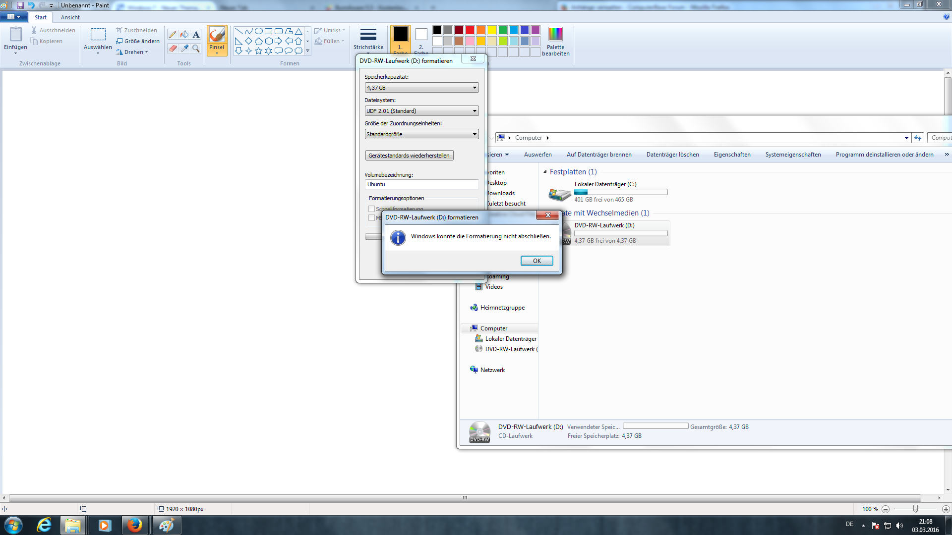

Ich versuche eine ISO auf eine CD RW zu brennen jedoch muss diese erst formatiert werden (nichts ist auf der CD drauf xD) aber immer erscheint dieselbe Fehlermeldung.
Ich habe bereits mehrere CD's reingeworfen (auch mit Anlauf:mussweg:) dennoch ERROR.

Fail! "Die Schreibgeschwindigkeit ist entweder zu schnell oder zu langsam" Facepalm!
Dann bei einer Komplett frischen CD!!!! fehler 0x.... ka!

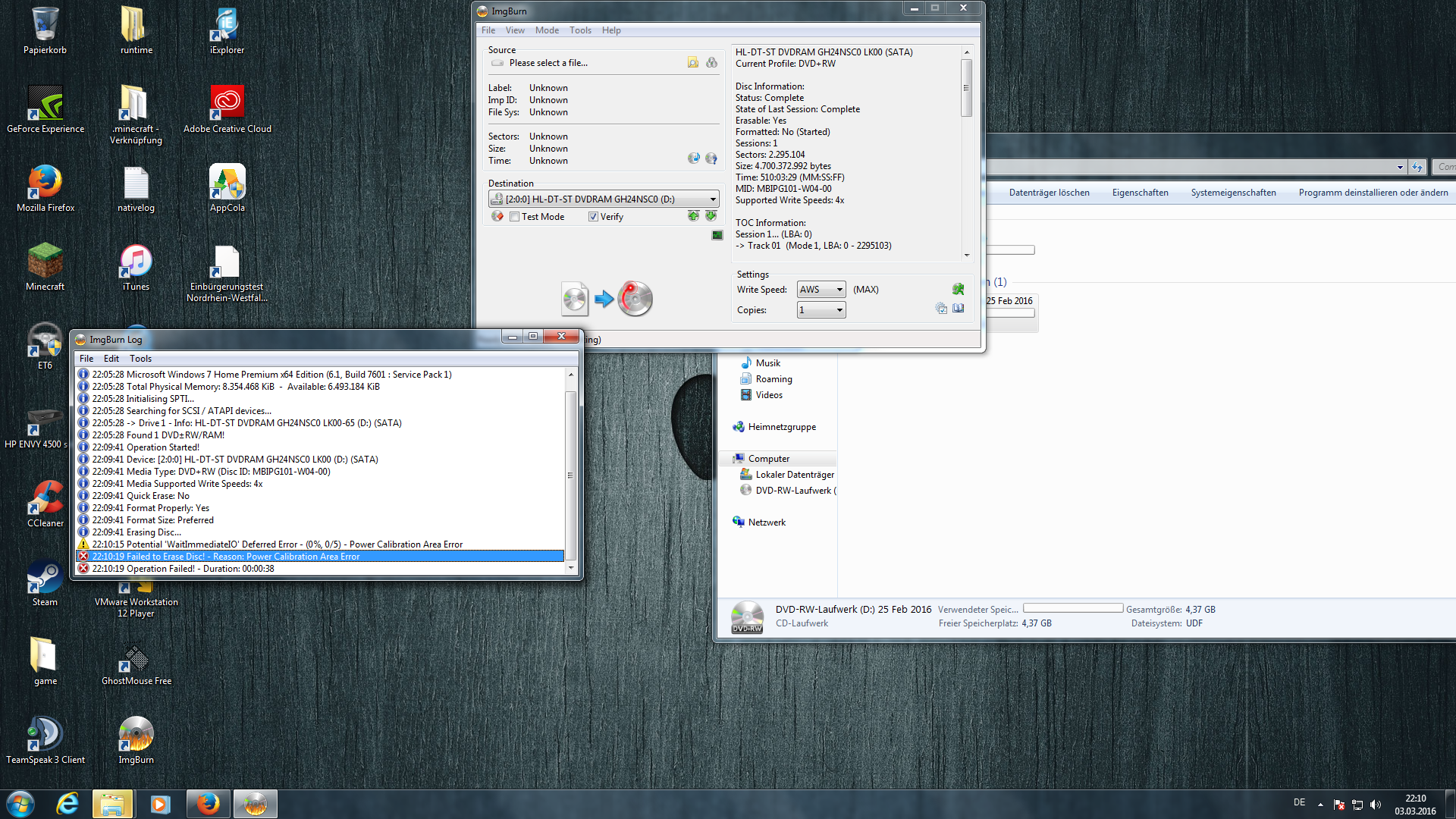

- Laut Media-Code ist das keine CD-RW, sondern eine DVD+RW.
- Laut ImgBurn-Log hast du kein Quick-Erase eingestellt.
- du hast maximale Geschwindigkeit eingestellt, statt 4-fache Geschwindigkeit, die der Rohling kann (Hauptfenster, unten rechts)
- Power-Calibration-Error könnte bedeuten, dass der Brenner hinüber ist, jedenfalls gab mein defekter Brenner damals die selbe Fehlermeldung aus.
