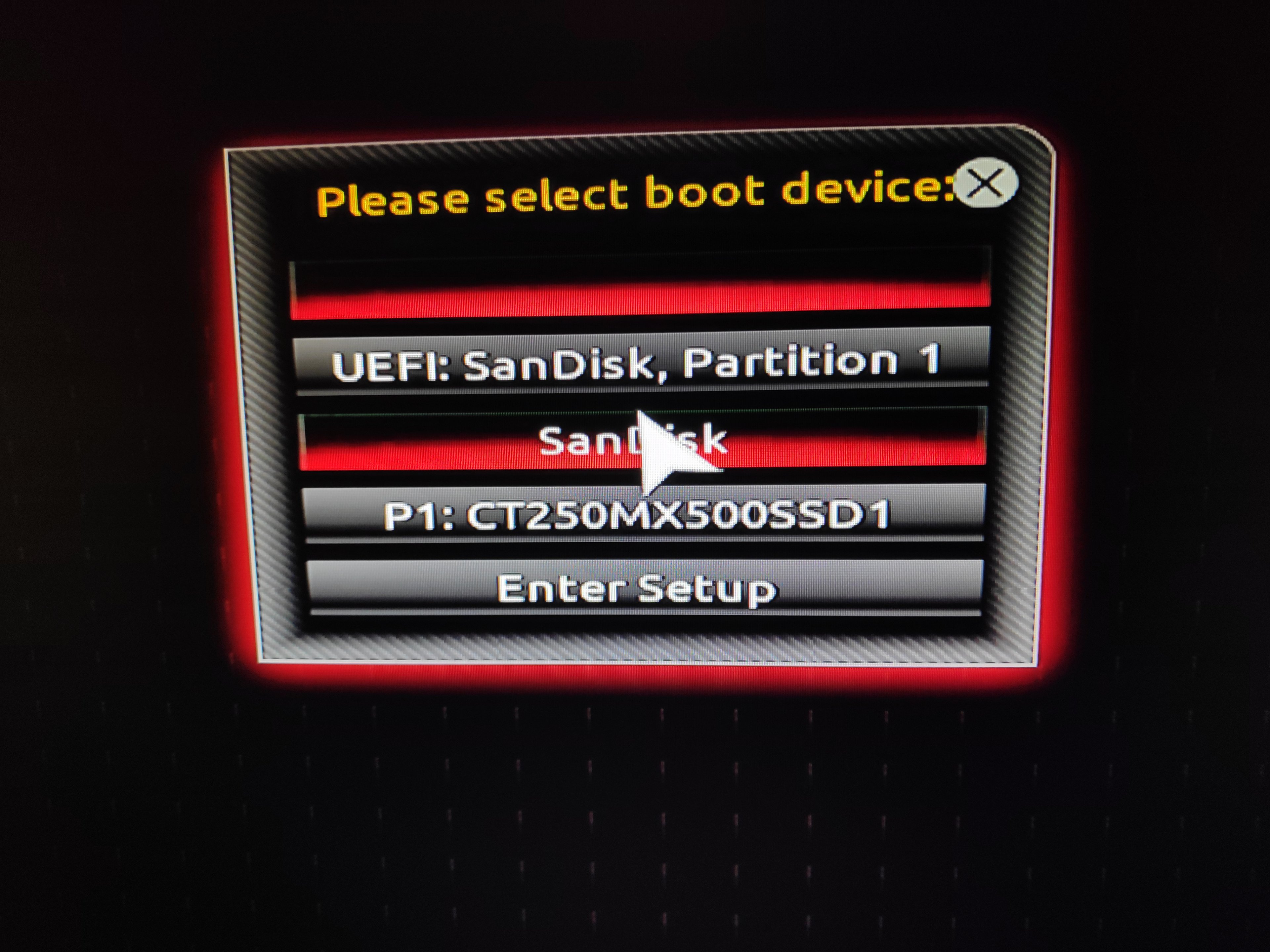

ich habe folgende Hardware verbaut:
AMD Ryzen 5 1600
8Gb Ballistix Sports
RX 480 Strix
Gigabyte AB350-DS3H
Be Quiet 9 400W
1TB Toshiba HDD
Mein PC hatte zuvor Windows 10 auf einer HDD installiert und lief zuletzt nicht richtig (Wiederherstellungsmeldung bei Start usw.). Jetzt möchte ich Windows auf einer (Mx500 SSD 250 gb) installieren und die HDD nur noch für u.a. Spiele nutzen. Über das Media Creation Tool habe ich einen Stick (32gb von Sandisk) erstellt, meine HDD abgeklemmt und die SSD angeschlossen. Jetzt startet sich mein PC allerdings nach kurzer Zeit immer neu (siehe Video:
). Wie kann man das beheben oder ist ggf. was defekt an der Hardware?

er klickt auf UEFI:Sandisk im Video, versucht also vom Stick zu starten (SSD ist ja Crucial MX500) also bootet der Stick nicht richtig. Zu diesem Zeitpunkt ist die SSD ja noch egal.

Steht doch schon in einem deiner Bilder. F12 für das BIOS BOOT Menü!
Zuvor einfach die BIOS Standard Werte laden und nichts mehr im BIOS verändern (hast du später genügend Zeit zu!). Dann USB Stick einstecken und den PC neu starten. Gleich beim Start solange die Taste F12 drücken, bis die Bootliste erscheint. Aus dieser dann den USB Stick mit vorangestelltem UEFI: auswählen. Im Partitionsmenü dann sämtliche Partitionen löschen und Windows in den unzugeordneten Speicherbereich installieren lassen.
Einfacher geht es kaum. Alles andere hier zeugt weiterhin noch mehr Unsicherheit, als bisher schon da ist!
Die Standard BIOS Einstellungen stellen im BIOS erst einmal automatisch auf UEFI+CSM ein.
Die BIOS Einstellungen kannst du nach der Installation auch immer noch anpassen.
Viele Grüße
Reaktionen: BFF, matraj63, Terrier und eine weitere Person

Wird der Stick nicht erkannt? Welche Geräte listen sich denn, wenn du die Taste F12 beim PC Start drückst? Kannst du die mal aufzählen oder ein Bild machen?

Wo es genau nicht weiter geht und was genau nichts gebracht hat, sollte man auch richtig genau erklären und auch Bilder oder Screens bringen.
Die billigen SAN Disks haben es in sich. Sticks von Markennamen mit besser nur 8 GB sind effektiver. Nicht alle Sticks sind zum Booten geeignet.
Also mit den Standard Werten kam es zu den gleichen Problemen. Den Stick vor ca 1-2 Jahren auch genutzt um win 10 auf der HDD zu installieren.
