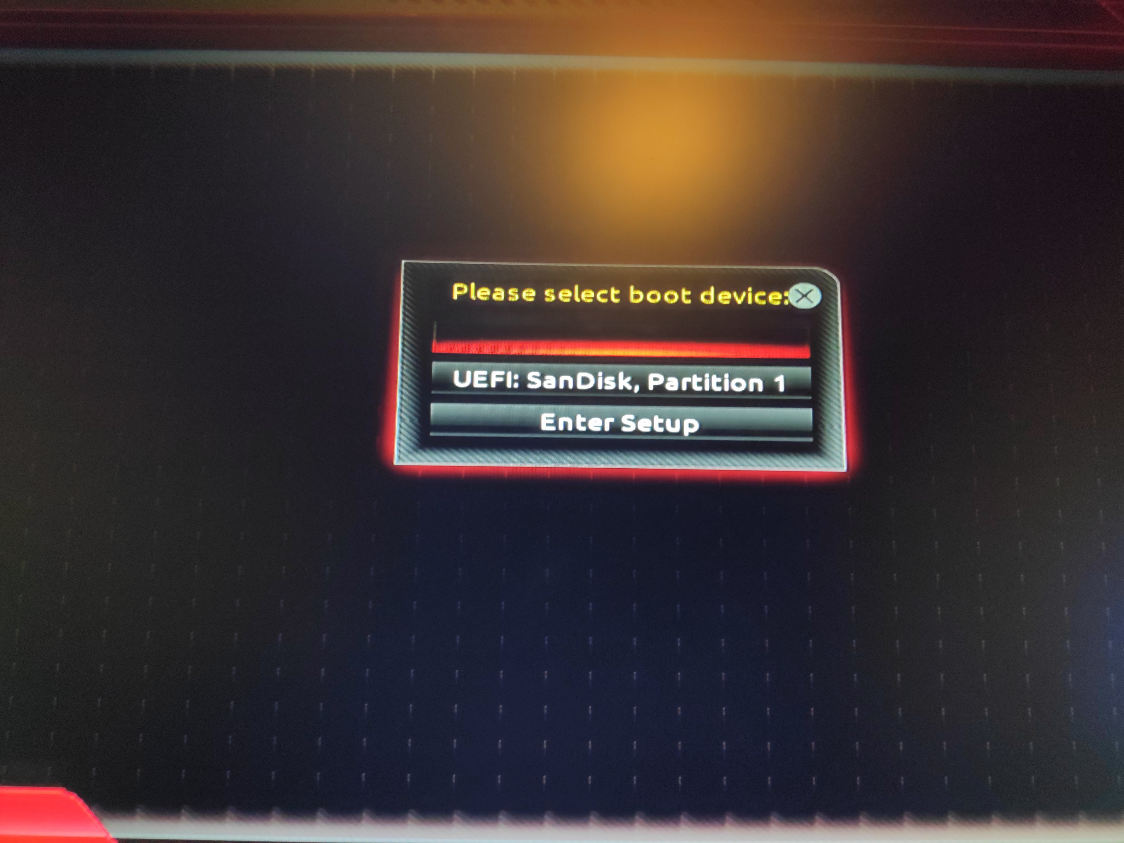

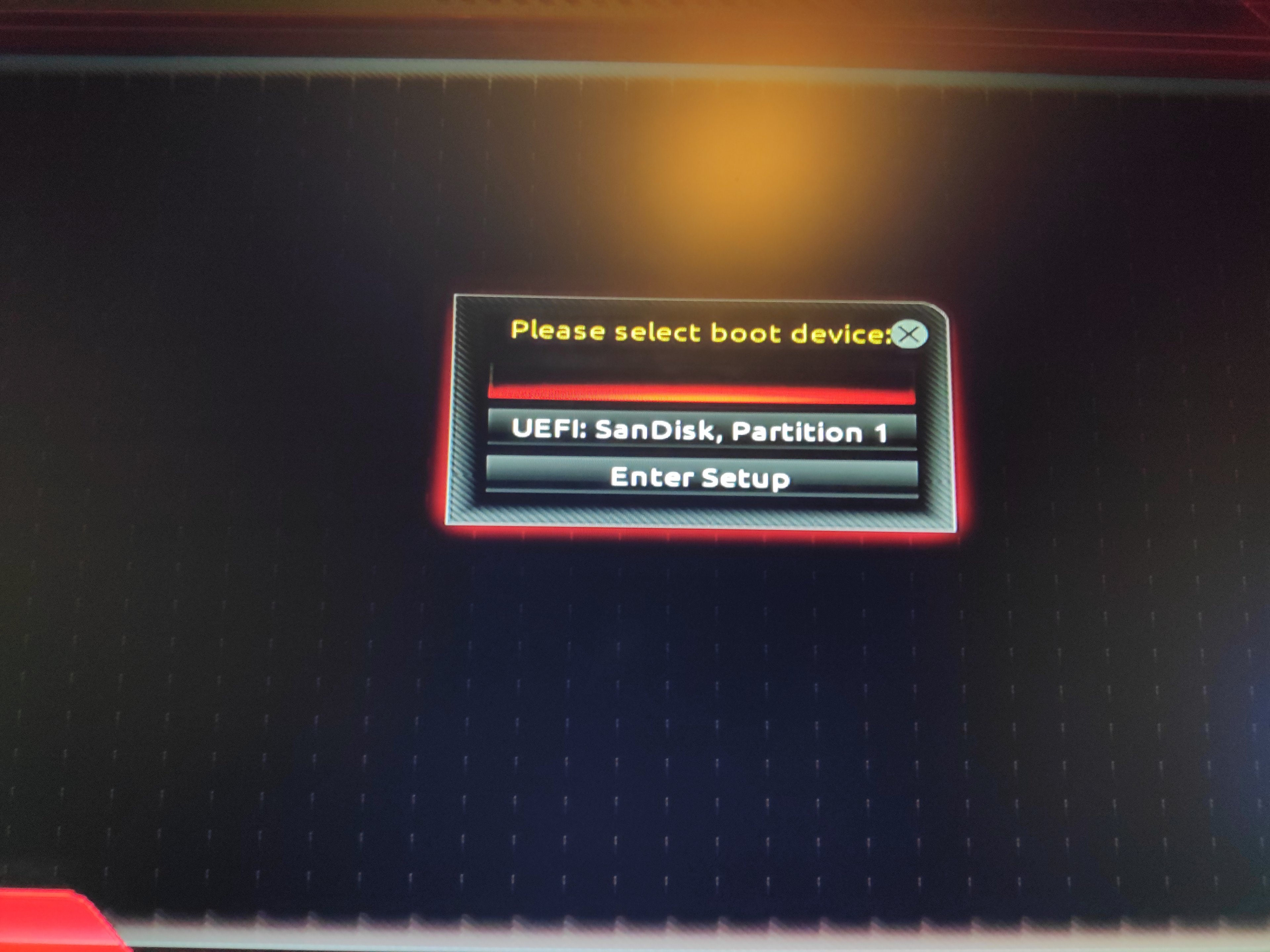

Und wenn du bei dieser Auswahl die 1. Anzeige = UEFI: SAN DISK, Partition 1 auswählst, was passiert denn dann?

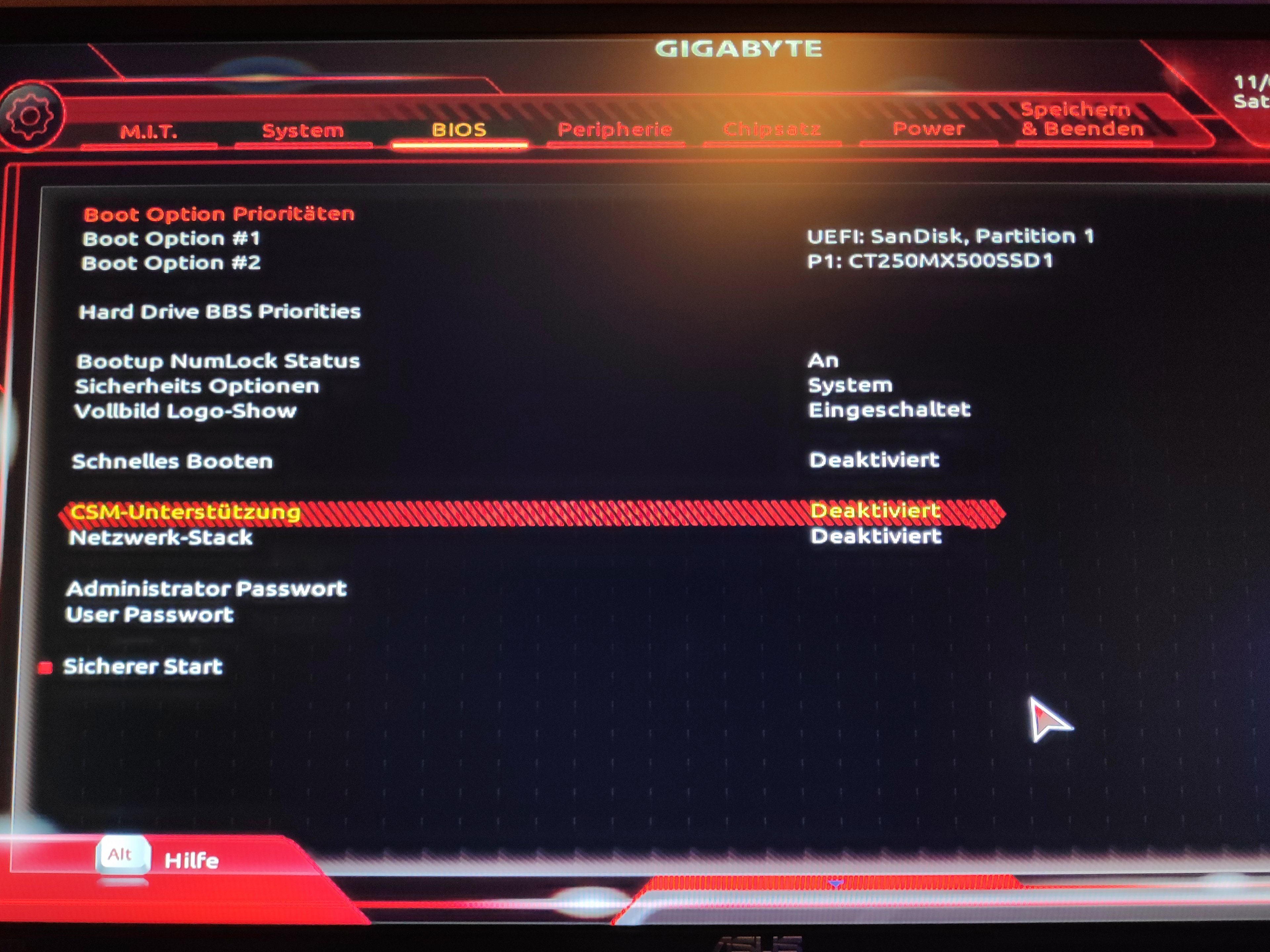

Also die BIOS Einstellungen sind jedenfalls richtig auf UEFI+CSM festgelegt, wie ich geschrieben habe. UEFI: deshalb, weil der Stick mit UEFI erscheint, und CSM deshalb, weil der Stick ohne UEFI in der Liste erscheint.
Was im Video zu sehen ist. Neustart in Dauerschleife.

Wie beschrieben gemacht. SSD wird dann nicht mehr angezeigt und nach BIOS Bildschirm schwarzen Bildschirm (Eingabegeräte aus).
Stell doch mal alles nur auf Ufefi, CSM aus.
Bei Boot im BIOS müsste Windows Bootmanager (Name der SSD) an 1. Stelle sein.
Das bleibt auch immer so.

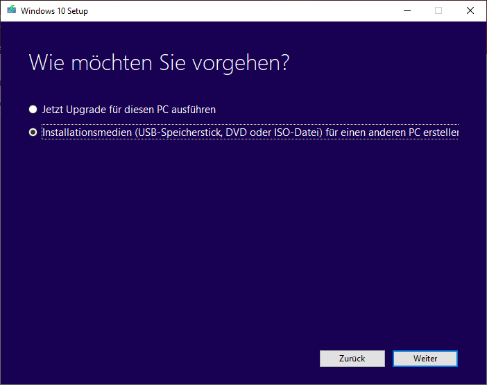

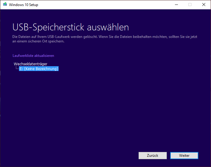

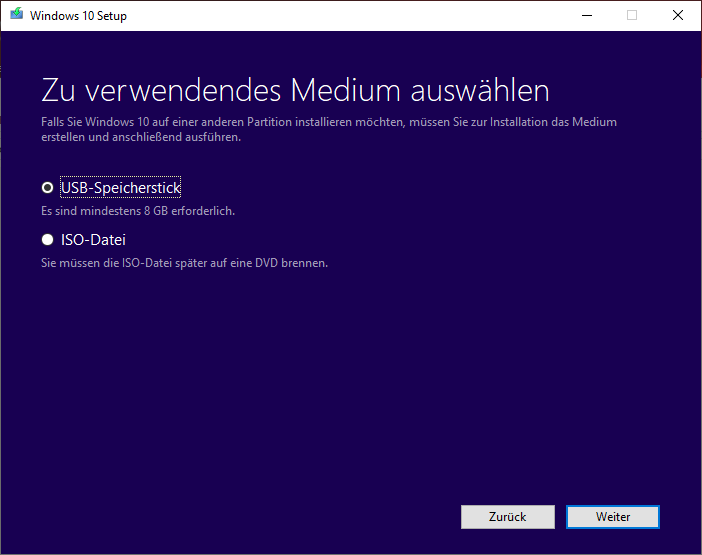

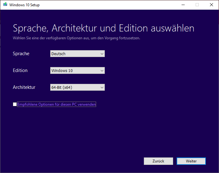

Den USB Stick im F12 Bootmenü auswählen beim Starten im Uefi Modus.
Wenn das dann nicht klappt, ist der Stick falsch erstellt.
USB Stick direkt mit dem Media Tool erstellen.
https://www.microsoft.com/de-de/software-download/windows10
Bei Tools jetzt herunterladen direkt ausführen klicken oder im Download Ordner mit Rechtsklick als Admin.
Klick, klick, Weiter!

Wird deine Festplatte im BIOS erkannt? Das System muss eine Platte im System erkennen, ansonsten könnte eine Dauerschleife durchaus produziert werden.
Anscheinend hast du gerade bei einer UEFI Installation die Probleme, dass deine Platte nicht erkannt wird.
Was passiert, wenn du aus dem Bootmenü nur deinen USB Stick auswählst ohne UEFI:? Vorrausgesetzt die Standard BIOS Einstellungen werden wieder geladen.

Solange auf der SSD noch nicht installiert wurde, gibt es für die SSD auch keinen Windows Bootmanager, der im BIOS gelistet werden könnte. Und gerade unter BIOS auf UEFI wird seine Platte überhaupt nicht gelistet.
Da ist die SSD(Crucial) ja, also wird auch erkannt, zu sehen auf dem Video und Foto.
Das kam nur, solange die CSM aktiv war @Nickel.
Er schreibt, wenn er auf UEFI umstellt, wird seine Platte nicht mehr gelistet und dann findet eine UEFI Installation auch die Platte nicht und es kommt zu Dauerschleife.

Hattest du vorher auch wieder die Standard BIOS Einstellungen geladen? So dass auch die CSM aktiv war?
Schildkröte09 schrieb:
Er schreibt, wenn er auf UEFI umstellt, wird seine Platte nicht mehr gelistet und dann findet eine UEFI Installation auch die Platte nicht.
Das ist das BootMenü vom UEFI, wenn er hier auf reines UEFI das BIOS stellt, ohne CSM,
dann ist das normal das hier die SSD nicht mehr angezeigt wird, da sie keine Bootmöglichkeit bietet
keinen UEFI-boot.
Reaktionen: Schildkröte09
Ja beides probiert. Wenn deaktiviert ist komme ich nicht mal bis zum Windows Zeichen.

So, letztes Foto wäre nun soweit korret bei "reinem UEFI" (ohne CSM).
