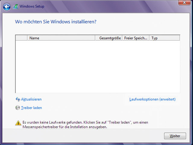

Er bootet von einem Medium und dieses ist ein Bootfähiger USB-Stick,
auch ganz ohne andere Datenräger sollte die Installation starten,
bis zu dem Punkt, siehe Bild #41 .

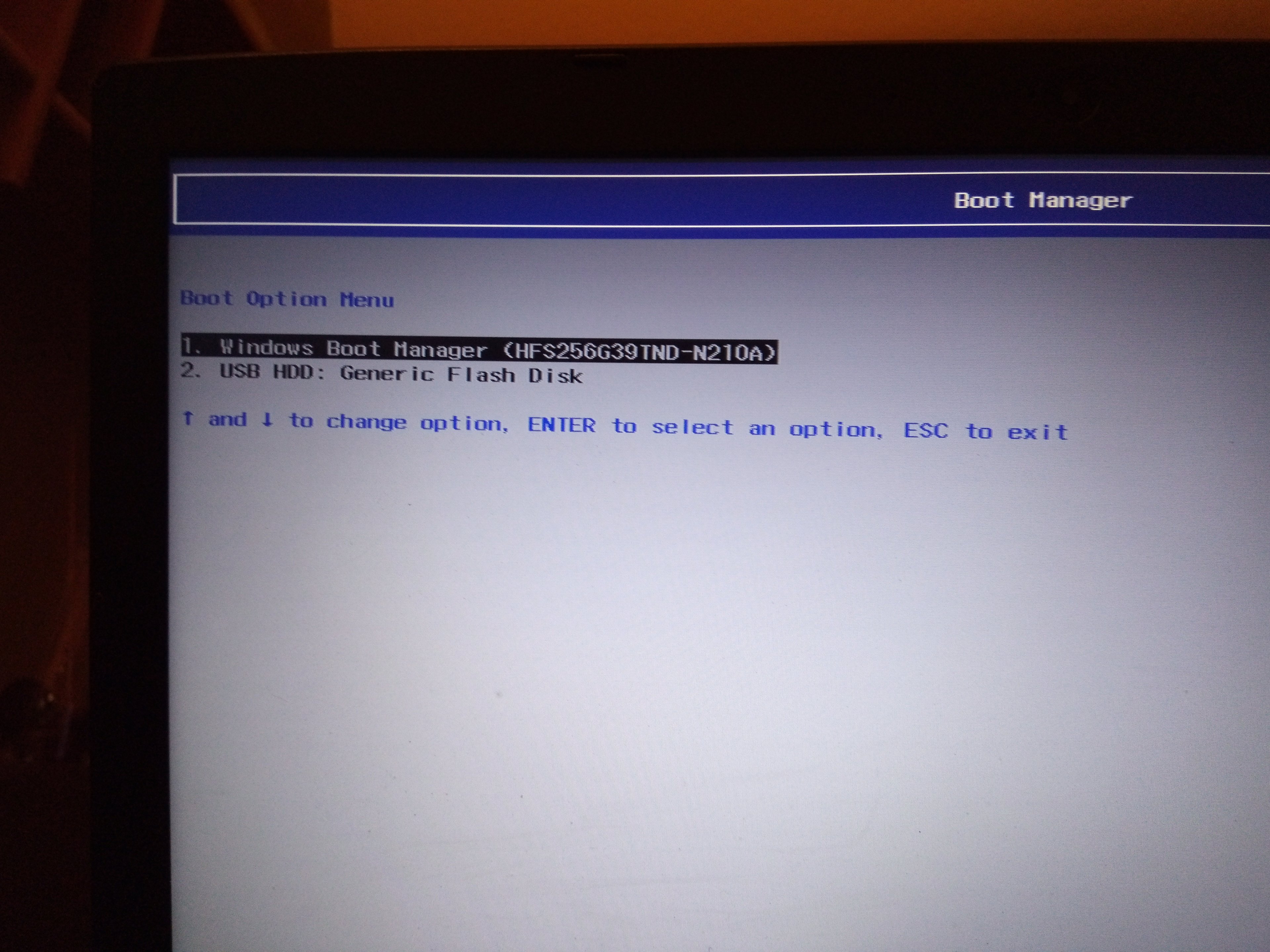

In seinem Bild Post 35 sieht man doch die SSD an 2. Stelle oder ist das nicht die SSD?
Die kann man doch bestimmt an 1. Stelle setzen.
Den Stick wählt man doch über das Bootmenü aus.
So wie es jetzt ist, will Windows von USB Stick, den man auswählt im Bootmenü, auf USB Stick installieren der an 1. Stelle ist.
Wenn es dann nicht geht und man nicht mal Bild 1 sieht, dann ist der Stick nicht OK oder richtig erstellt worden.

Vorhin probiert (also als Boot Option 1 ausgewählt). Wenn ich dann speicher und beende startet der PC neu und es hat sich nichts geändert.Terrier schrieb:Setzt die SSD an 1, Stelle im Bios.
Ja gemacht, ist dann trotzdem an erster Stelle bei der Auswahl.Terrier schrieb:Dann musst du den Windows USb Stick doch wieder mit F12 auswählen.
Hä, verstehe ich nicht.
Klar bleibt das an 1. Stelle.
Aber wenn du den USb Stick dann anklickst und auswählst im Bootmenü dann muss doch Windows Setup starten mit Bild 1.
https://www.computerbild.de/fotos/cb-Tipps-Software-Windows-10-installieren-Schritte-10965010.html#1
Bei mir USB HDD
